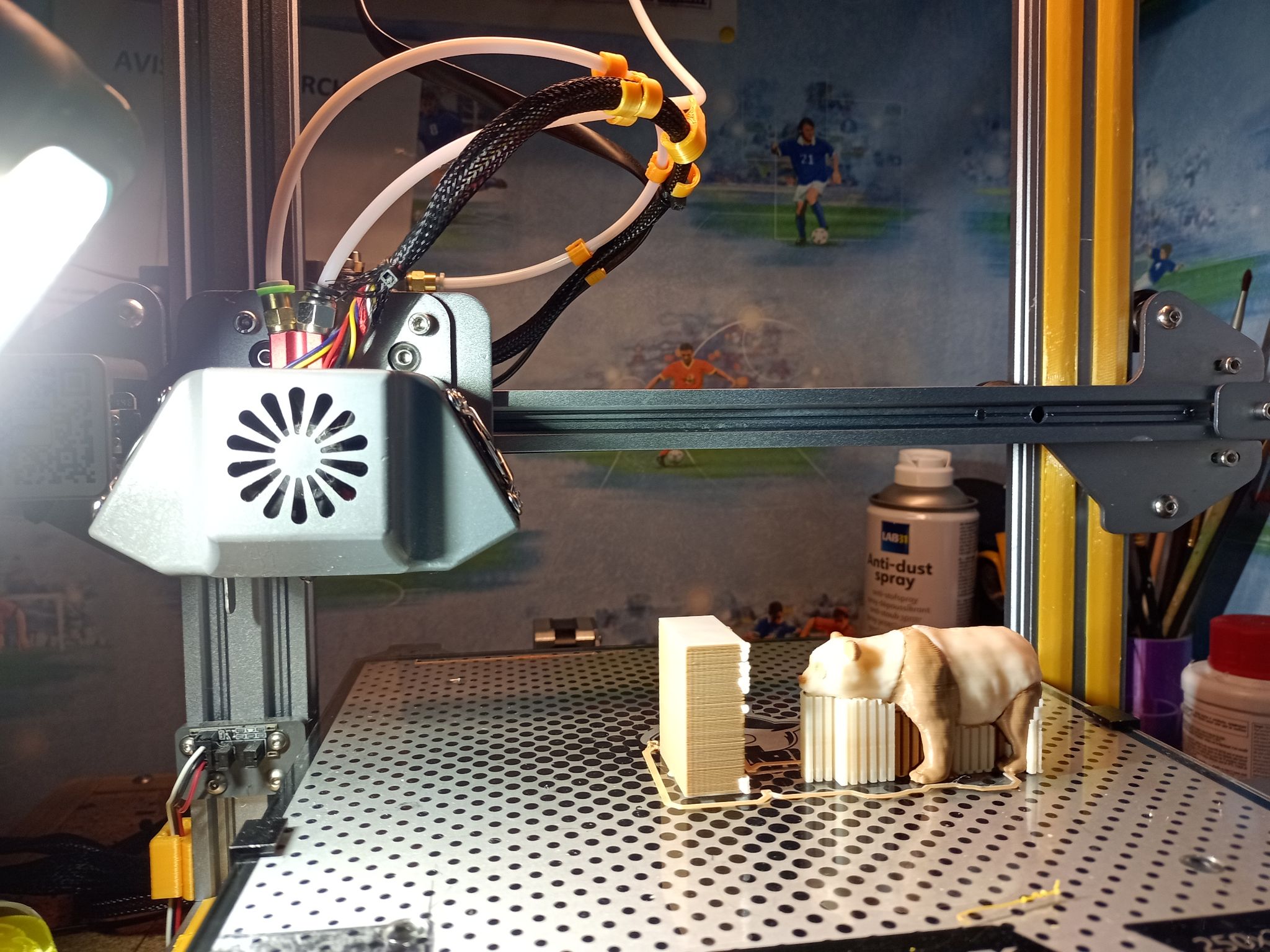

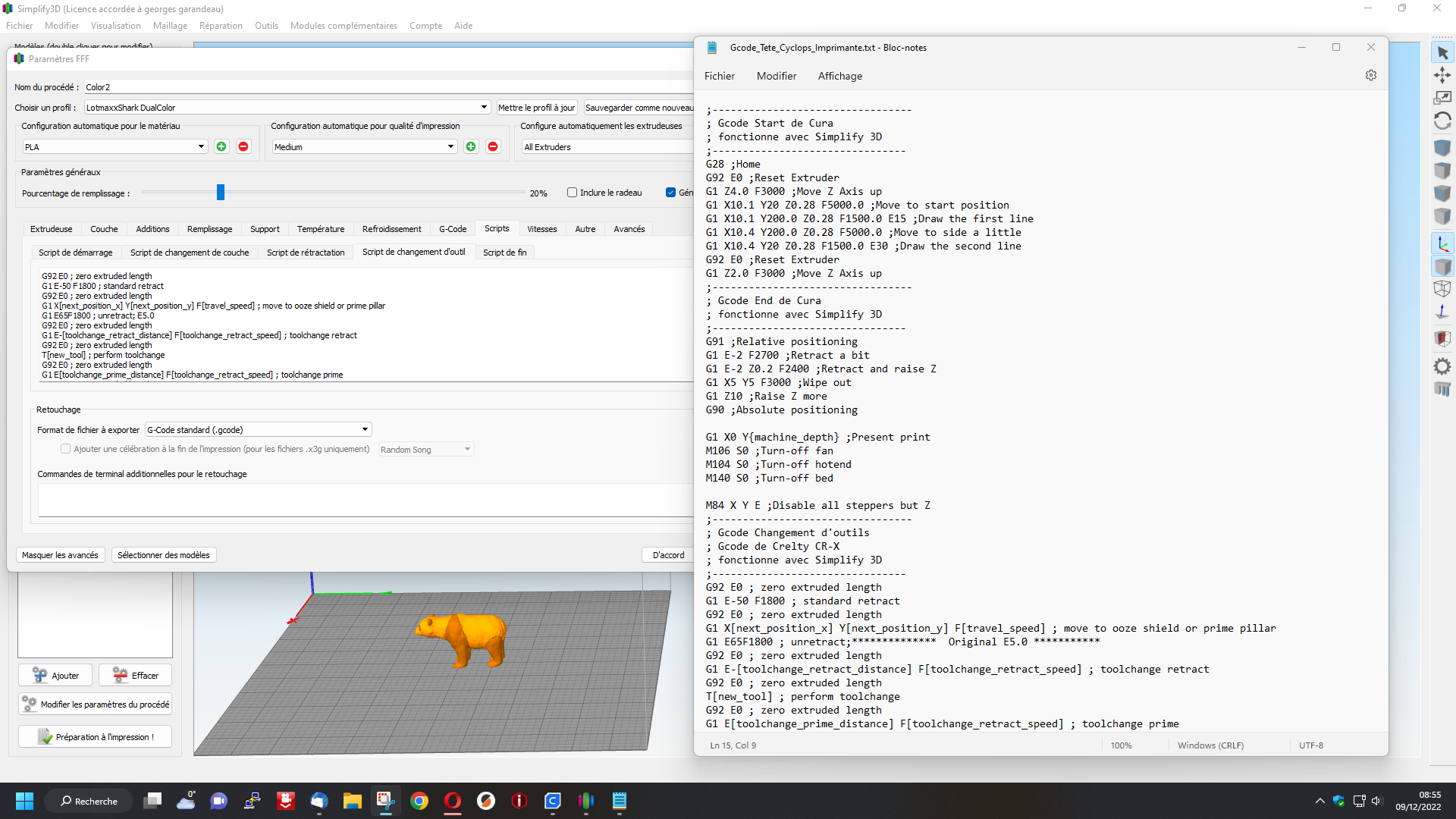

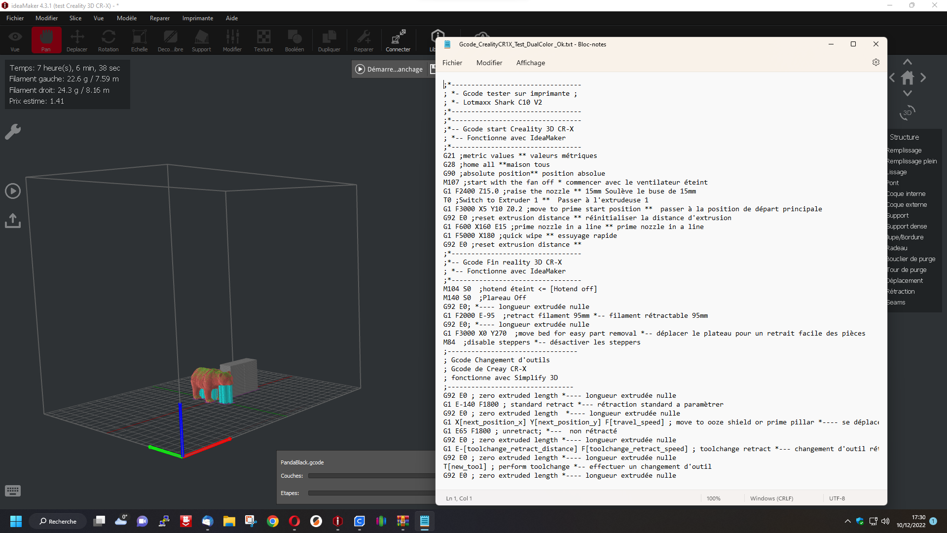

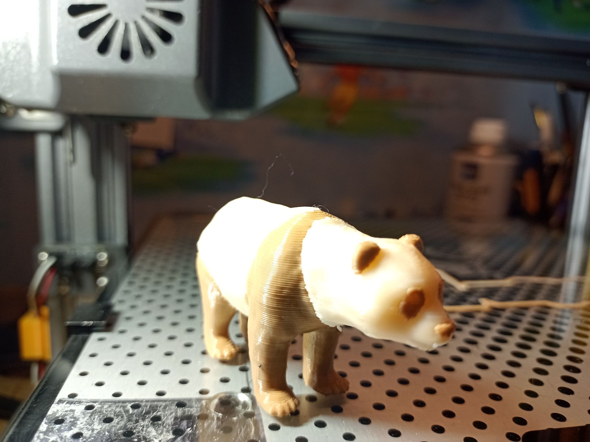

lariflette77 Posté(e) Décembre 10, 2022 Posté(e) Décembre 10, 2022 (modifié) J'ai sauté le pas en prenant la licence Simplify 3D.Aprés quelques manipulations j'ai réussi a configuré mon imprimante Lotmaxx Shark c10 v2 qui a une tête cyclops. Après quelques manipulations et observations dans la liste des imprimantes pouvant être compatible, . J'ai remarqué que le Gcode la la creality 3D CR 10 pouvait s'adapté aussi bien a Simplify 3G Qu'a Idemaker. En combinant Gcode de Cura et ajoutant le code de commutation des buses Simplyfy D3 A réalisé le Panda an dual color. je mets une Photo Sur laquelle il est le marron et blanc car plus de PLA noir. Il me reste plus qu'a gérer le paramètres d'impression(remplissage, supports, etc). IdaMaker fonctionne directement avec le Gcode de la creality 3D CR 10 en ajoutant le code de commutation des buses. *-----------------------------------------* Pour Simplify 3D le Gcode qui a fonctionné. *-----------------------------------------* ;--------------------------------- ; Gcode Start de Cura ; fonctionne avec Simplify 3D ;-------------------------------- G28 ;Home G92 E0 ;Reset Extruder G1 Z4.0 F3000 ;Move Z Axis up G1 X10.1 Y20 Z0.28 F5000.0 ;Move to start position G1 X10.1 Y200.0 Z0.28 F1500.0 E15 ;Draw the first line G1 X10.4 Y200.0 Z0.28 F5000.0 ;Move to side a little G1 X10.4 Y20 Z0.28 F1500.0 E30 ;Draw the second line G92 E0 ;Reset Extruder G1 Z2.0 F3000 ;Move Z Axis up ;--------------------------------- ; Gcode End de Cura ; fonctionne avec Simplify 3D ;-------------------------------- G91 ;Relative positioning G1 E-2 F2700 ;Retract a bit G1 E-2 Z0.2 F2400 ;Retract and raise Z G1 X5 Y5 F3000 ;Wipe out G1 Z10 ;Raise Z more G90 ;Absolute positioning G1 X0 Y{machine_depth} ;Present print M106 S0 ;Turn-off fan M104 S0 ;Turn-off hotend M140 S0 ;Turn-off bed M84 X Y E ;Disable all steppers but Z ;--------------------------------- ; Gcode Changement d'outils ; Gcode de Crelty CR-X ; fonctionne avec Simplify 3D ;-------------------------------- G92 E0 ; zero extruded length G1 E-50 F1800 ; standard retract ;************** Modif Original E5.0 *********** G92 E0 ; zero extruded length G1 X[next_position_x] Y[next_position_y] F[travel_speed] ; move to ooze shield or prime pillar G1 E65F1800 ; unretract;************** Modif Original E5.0 *********** G92 E0 ; zero extruded length G1 E-[toolchange_retract_distance] F[toolchange_retract_speed] ; toolchange retract G92 E0 ; zero extruded length T[new_tool] ; perform toolchange G92 E0 ; zero extruded length G1 E[toolchange_prime_distance] F[toolchange_retract_speed] ; toolchange prime G92 E0 ; zero extruded length *--------------------------* Pour IdeaMaker *--------------------------* ;*--------------------------------- ; *- Gcode tester sur imprimante ; ; *- Lotmaxx Shark C10 V2 ;*--------------------------------- ;*--------------------------------- ;*-- Gcode start Creality 3D CR-X ; *-- Fonctionne avec IdeaMaker ;*--------------------------------- G21 ;metric values ** valeurs métriques G28 ;home all **maison tous G90 ;absolute position** position absolue M107 ;start with the fan off * commencer avec le ventilateur éteint G1 F2400 Z15.0 ;raise the nozzle ** 15mm Soulève le buse de 15mm T0 ;Switch to Extruder 1 ** Passer à l'extrudeuse 1 G1 F3000 X5 Y10 Z0.2 ;move to prime start position ** passer à la position de départ principale G92 E0 ;reset extrusion distance ** réinitialiser la distance d'extrusion G1 F600 X160 E15 ;prime nozzle in a line ** prime nozzle in a line G1 F5000 X180 ;quick wipe ** essuyage rapide G92 E0 ;reset extrusion distance ** ;*--------------------------------- ;*-- Gcode Fin reality 3D CR-X ; *-- Fonctionne avec IdeaMaker ;*--------------------------------- M104 S0 ;hotend éteint <= [Hotend off] M140 S0 ;Plareau Off G92 E0; *---- longueur extrudée nulle G1 F2000 E-95 ;retract filament 95mm *-- filament rétractable 95mm G92 E0; *---- longueur extrudée nulle G1 F3000 X0 Y270 ;move bed for easy part removal *-- déplacer le plateau pour un retrait facile des pièces M84 ;disable steppers *-- désactiver les steppers ;--------------------------------- ; Gcode Changement d'outils ; Gcode de Creay CR-X ; fonctionne avec Simplify 3D ;-------------------------------- G92 E0 ; zero extruded length *---- longueur extrudée nulle G1 E-140 F1800 ; standard retract *--- rétraction standard a paramètrer G92 E0 ; zero extruded length *---- longueur extrudée nulle G1 X[next_position_x] Y[next_position_y] F[travel_speed] ; move to ooze shield or prime pillar *---- se déplacer vers le bouclier de suintement ou le pilier principal G1 E65 F800 ; unretract; *--- non rétracté G92 E0 ; zero extruded length *---- longueur extrudée nulle G1 E-[toolchange_retract_distance] F[toolchange_retract_speed] ; toolchange retract *--- changement d'outil rétracter G92 E0 ; zero extruded length *---- longueur extrudée nulle T[new_tool] ; perform toolchange *-- effectuer un changement d'outil G92 E0 ; zero extruded length *---- longueur extrudée nulle G1 E[toolchange_prime_distance] F[toolchange_retract_speed] ; toolchange prime *--- prime de changement d'outil G92 E0 ; zero extruded length *-------------------------------------* Test DialColorAvec gCoce(CR-X) .20 PLA-export.bin Profil_Simplift3D.rar Modifié (le) Décembre 10, 2022 par lariflette77 1
lariflette77 Posté(e) Janvier 10, 2023 Auteur Posté(e) Janvier 10, 2023 Un Gcode généré par Simplify 3Dtesté avec mon Imprimante Lotmaxx Shark V2 C10 et sa tet cyclope et qui fonctionne en dualcolor GcodeSimplify3D5.txt
