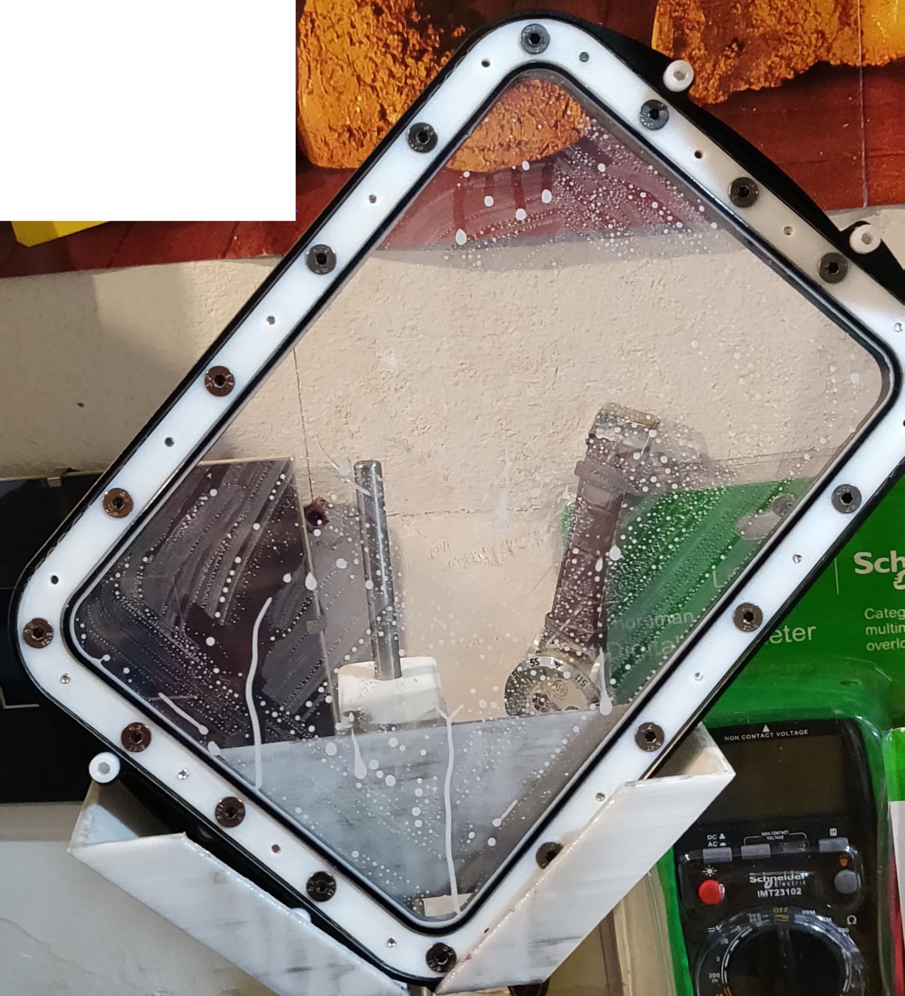

fred5976 Posté(e) Décembre 11, 2022 Posté(e) Décembre 11, 2022 A priori il y en a chez 3djake https://www.3djake.fr/anycubic-3d/film-fep-3?sai=12809&gclid=Cj0KCQiAnNacBhDvARIsABnDa69_XlTJkXTpl1o5xKCTTkej415Q2O06vfpyqibrW9mJ9MaXB1Jp9nsaAj8uEALw_wcB Sinon tu peux imprimer des cadres https://cults3d.com/fr/modèle-3d/architecture/anycubic-photon-mono-4k-fep-film-case Et acheter des films à part. C'est ce que j'ai fait pour ma M3
csrico Posté(e) Décembre 11, 2022 Auteur Posté(e) Décembre 11, 2022 Bonjour Fred, merci mais chez 3DJAKE ce n'est que les films, pas le cadre+film comme chez anycubic, est ce compliqué et en quel matière tu les imprime tes cadres? As tu une photo de ton cadre imprimé. Merci
fred5976 Posté(e) Décembre 11, 2022 Posté(e) Décembre 11, 2022 D'après anycubic, les FEP sont les mêmes pour la mono, la mono 4k, et la D2, et si tu regardes sur 3djake, ils sont au mêmes prix https://www.anycubic.com/collections/for-photon-series/products/fep-film-for-photon-mono-sla-lcd-3d-printer Non, je n'ai pas fait de photo de mon cadre, tant que je n'étais pas sur que ça fonctionne. Je n'en suis qu'à 4 prints avec, je préfère être sur que ça fonctionne dans la durée.

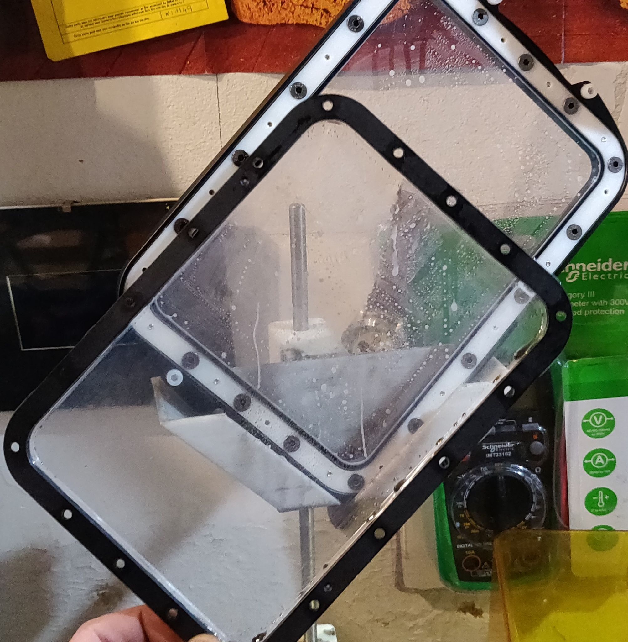

fred5976 Posté(e) Décembre 11, 2022 Posté(e) Décembre 11, 2022 J'ai eu un fail. Ci joint les photos de mon cadre installé. Comme dit j'ai une M3, le cadre est plus grand que sur ta D2, mais le principe est le même
