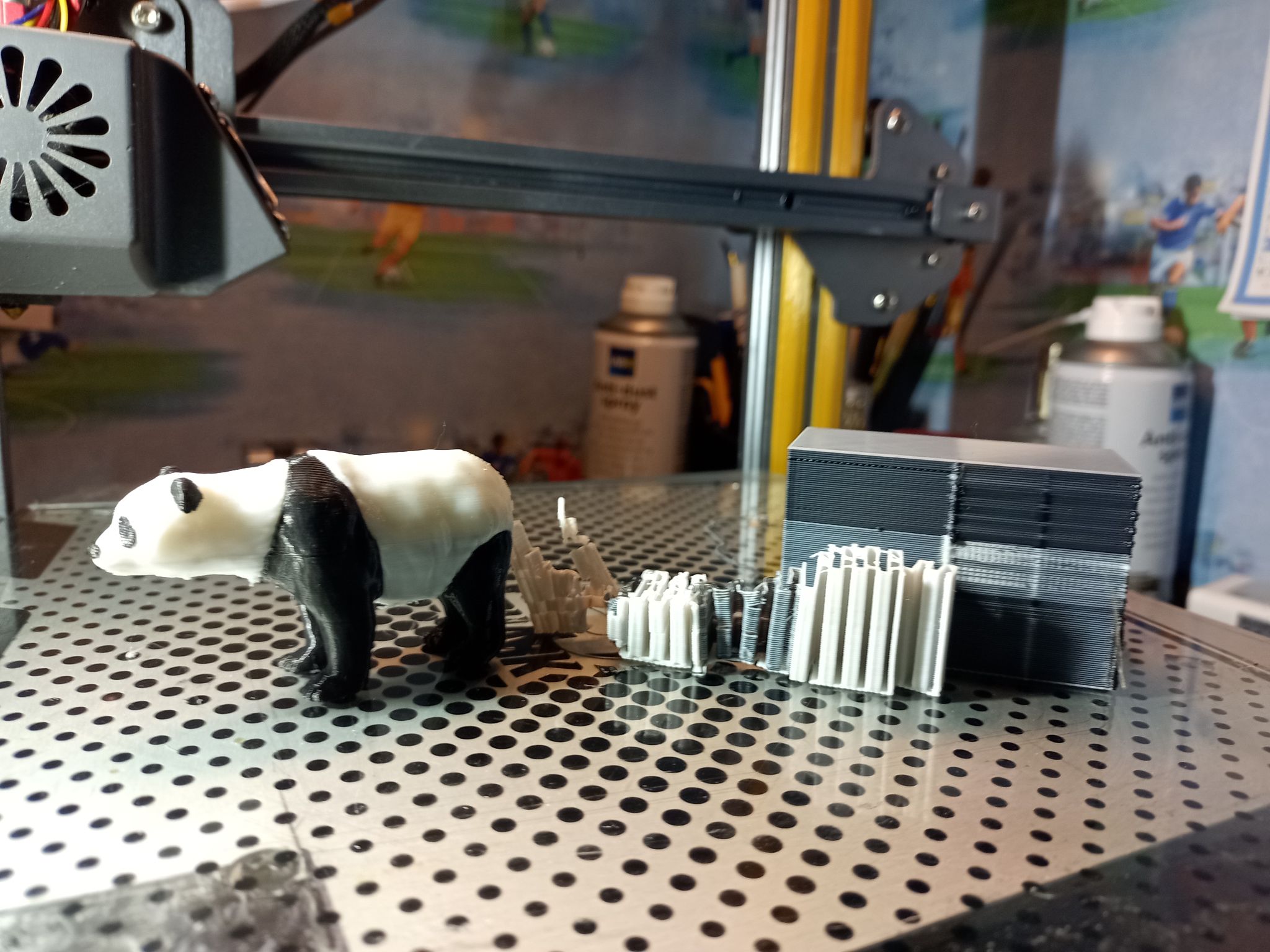

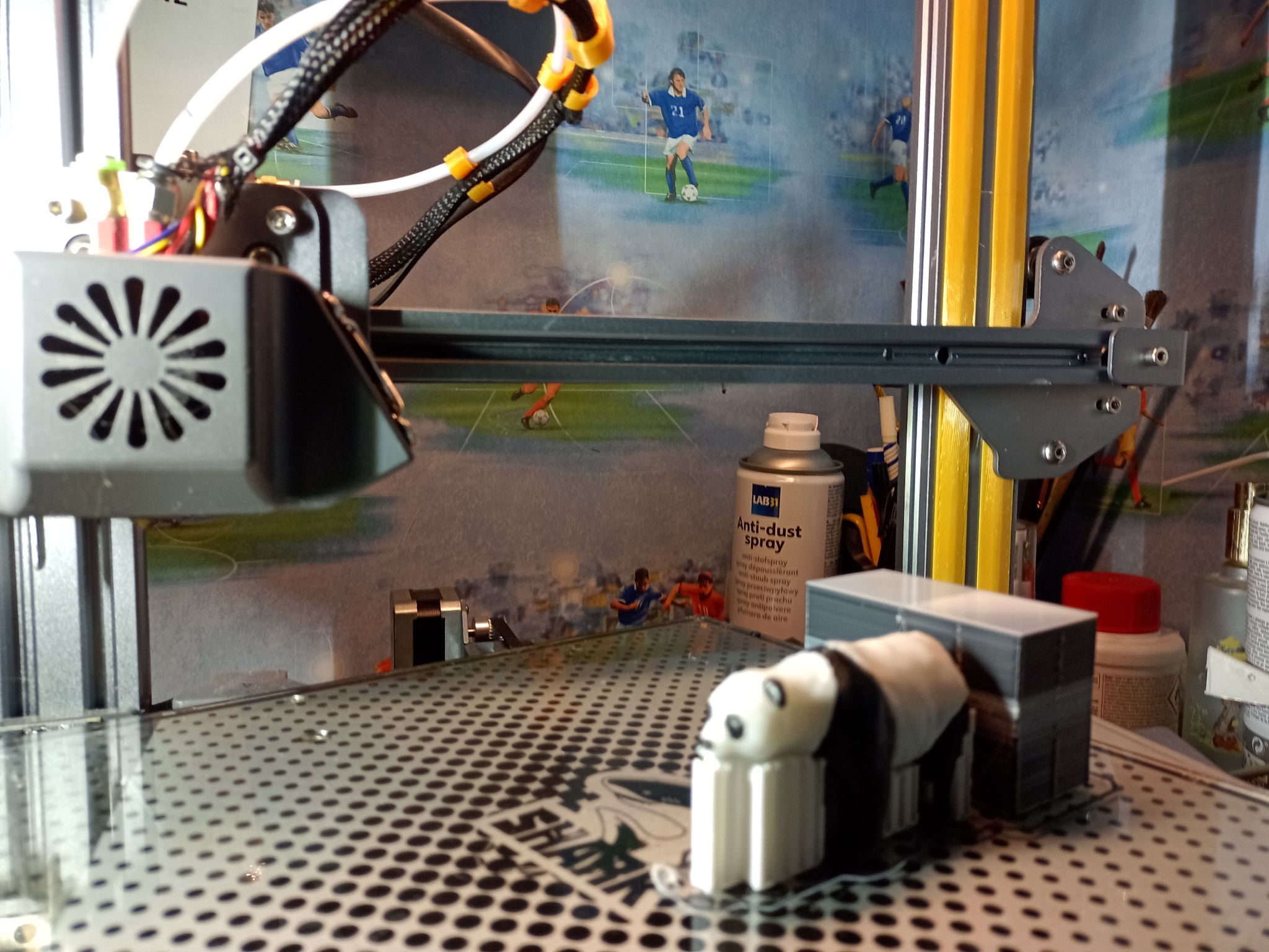

Je vous présente le test noir et blanc avec le panda que j'ai effectué avec Simplify 3D et le Gcode Que j'ai mis afin de pouvoir aider ceux qui ont des difficultés d'impression avec une tête cyclops.
Les photos montrent le Panda terminé avec ses supports  et sa  tour de purge qui malheureusement est très importante pour obtenir du blanc. Le pilier de purge mesure 30mm. Jusqu'à 25mm on obtient du gris.
D'où l'avantage de bassin de purge si la tête sort suffisamment du plateau.
Il me manque 3mm pour pouvoir l'utiliser
Il y a t-il quelqu'un qui pourrait me renseigner pour modifier les dimensions du plateau dans le software si c'est possible puisque c'est impossible mécaniquement.
