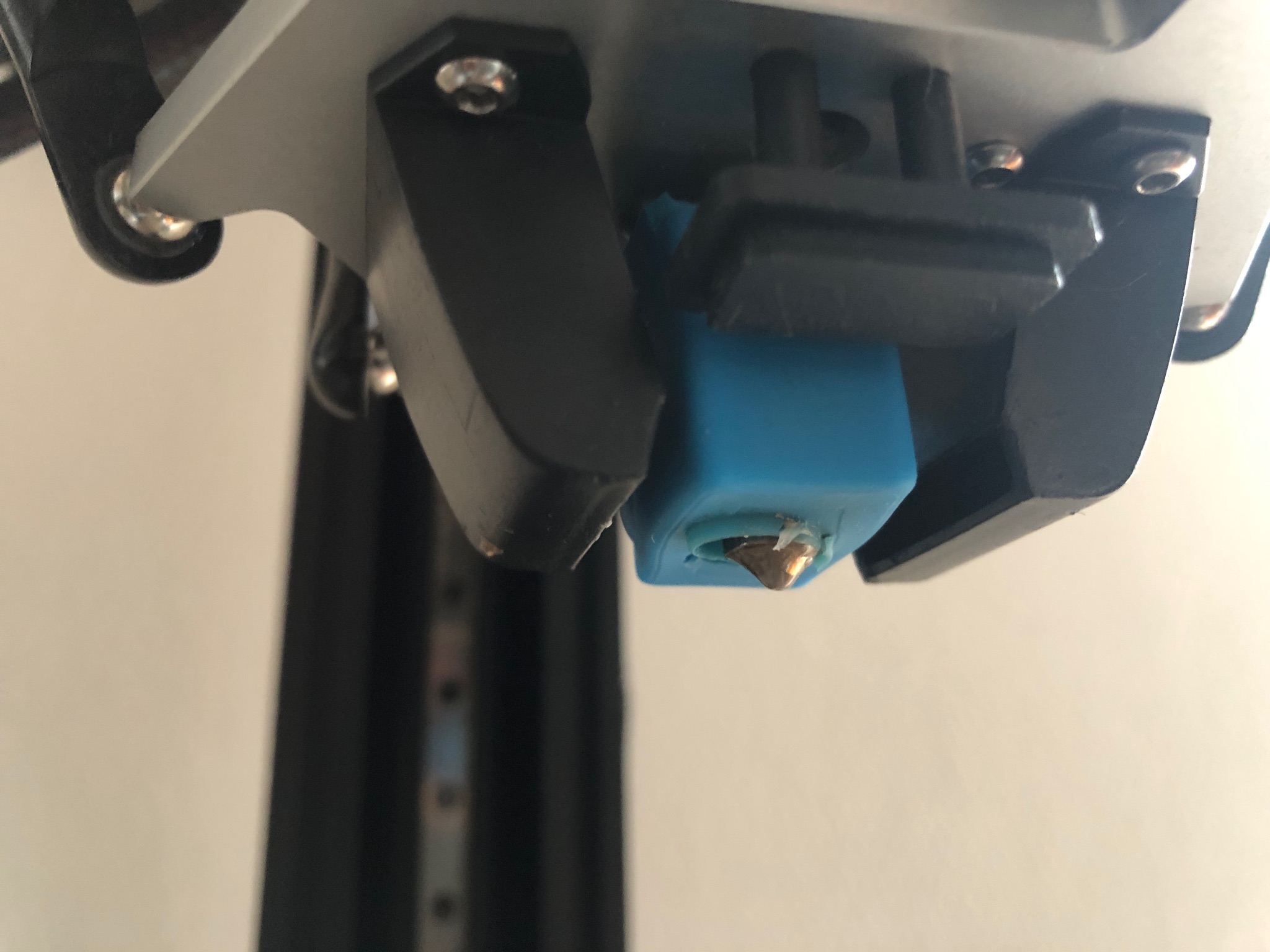

J'ai cassé mon outil d'étalonnage (oublié de l'enlever lors du règlage z).
J'en ai commandé un nouveau, la référence pour ma machine et là rien ne fonctionne.
Je vais sur étalonnage, je mets mon outil de nivellement en place, l'écran réfléchis puis me met "Leveling" et revient à l'écran d'accueil.
Je ne peux pas du tout étalonner.

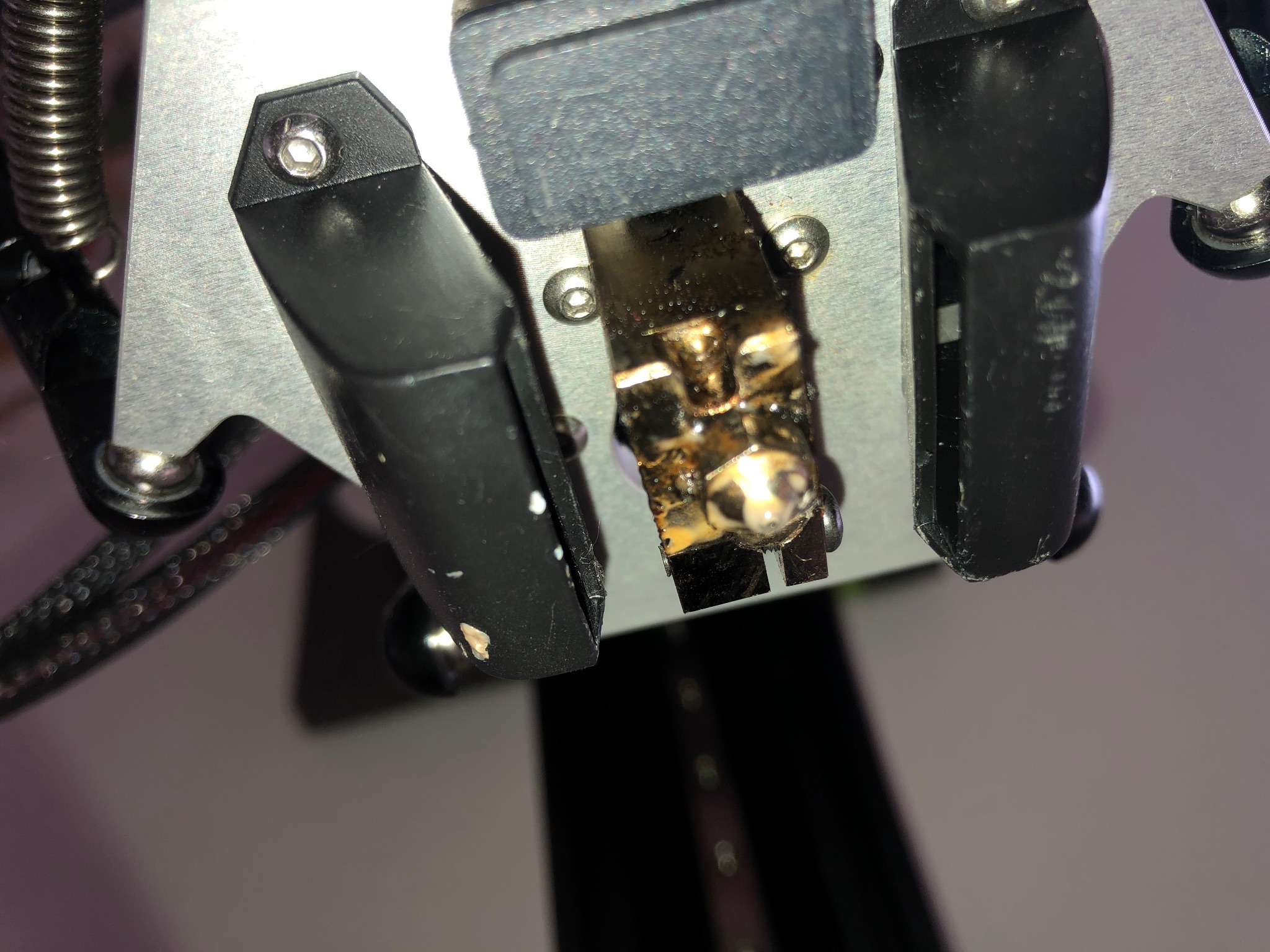

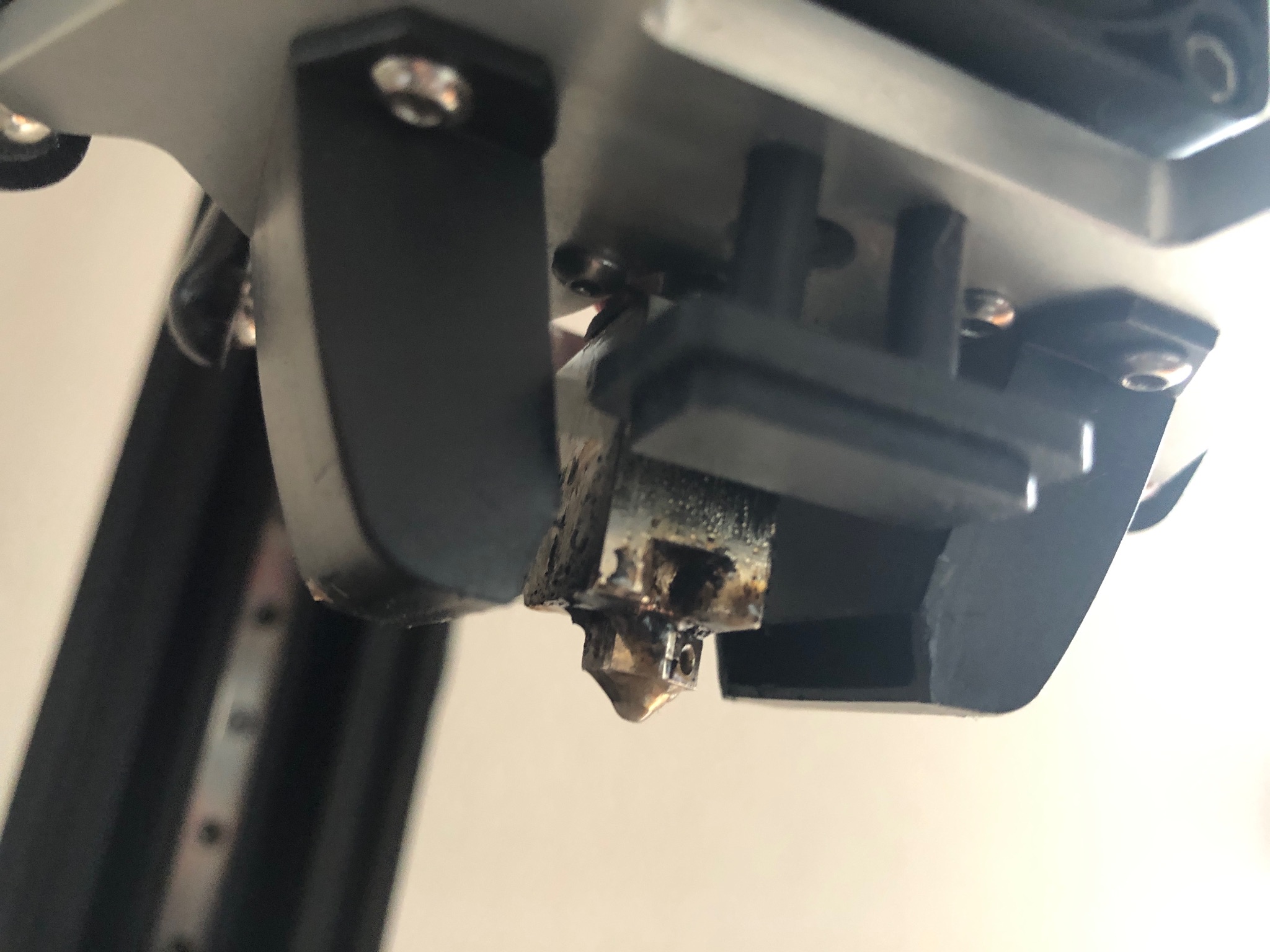

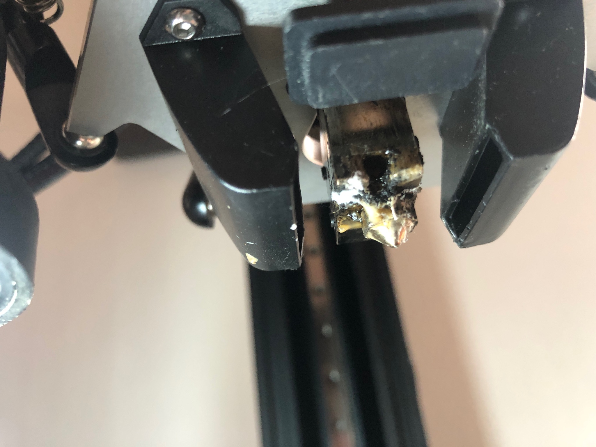

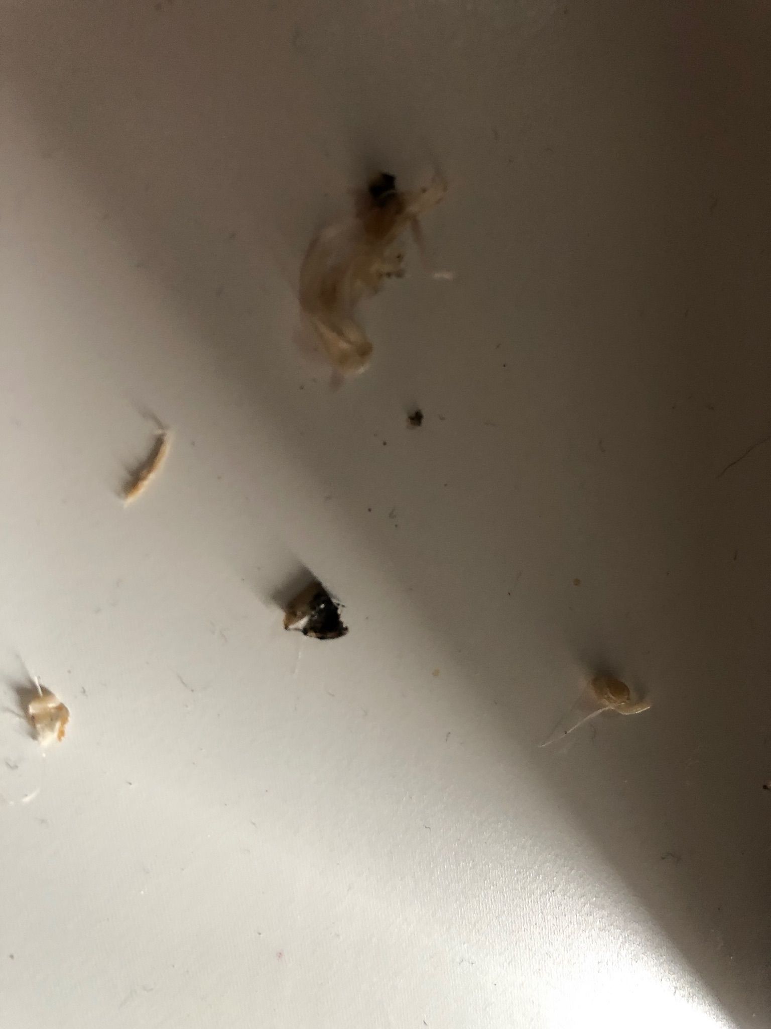

En me penchant sur la machine, je regarde la buse, et il y a beaucoup de PLA crâmé, pourquoi ? (voir photos) et il y a une sorte de "boîte" en silicone (bleu) que j'ai enlevé pour voir entièrement la buse. Ce n'est la buse d'origine, celle-ci est en acier ou autre, mais plus solide d'après le vendeur.
Je chauffe mon fil à 220° et mon plateau à 60°.
Est-ce que j'ai,cassé autre chose lorsque j'ai défoncé mon outil ?
Merci pour votre aide, ça fait 8 jours que je cherche, que je lis, et que je ne comprends rien.
PS : ma machine est acheté d'occasion à quelqu'un de confiance mais qui ne peut m'aider pour cause de maladie grave)

Avant de remplacer ta carte, il faudrait comprendre pourquoi elle a grillé !
Pour le bloc de chauffe, il a certainement été mal monté et il y a des fuites. il faudrait le démonter et le nettoyer:
ou le changer s'il est en mavais état. Si tu parviens à le nettoyer il faut le remonter en suivant la Titi's procédure:
