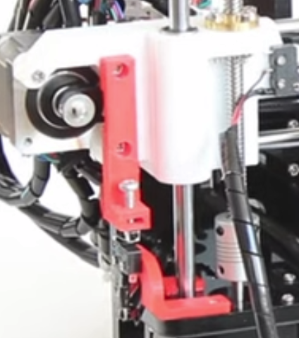

fred5976 Posté(e) Décembre 15, 2022 Posté(e) Décembre 15, 2022 Elle est franchement de biais. Fais tourner un seul axe Z à la main, imprimante hors tension, pour remettre l'ensemble à peu près droit. Fait un contrôle de la hauteur entre les chariots blancs et les supports moteurs Z. Ajustes les au mieux, pour avoir la même hauteur à gauche et à droite. A vue de nez, les ressorts du plateau sont serrés à fond, Desserres les de manière à voir encore quelques milimètres de vis sous le support de plateau. Peux tu envoyé une photo de ta vis pour le réglage du Z si il y en a une? Sur ma P802 (modèle équivalent à la tienne), il y avait une vis de réglage située derrière le chariot gauche blanc entre la vis et l'axe Ou un truc ressemblant à ça (image issue de la video ici) il y a 51 minutes, atlante a dit : 'ai une autre petite question. L'ancien propriétaire de la machine y a posé un gros ventilateur (sur la 2ème image). Est-il possible de l'enlever? Oui, mais est ce utile à présent? Et puis ces cartes mères ont une tendance à chauffer (ou cramer), donc un peu d'air ça ne peut leur faire que du bien Pour info, le guide de montage est ici https://m.media-amazon.com/images/I/C1ziEQ52RcS.pdf
atlante Posté(e) Décembre 18, 2022 Auteur Posté(e) Décembre 18, 2022 Le 16/12/2022 at 00:13, fred5976 a dit : Ou un truc ressemblant à ça Bonsoir, j'ai un truc ressemblant à ça. J'ai réussi à équilibrer (vérifié à l'aide d'un niveau). Je fais le réglage du plateau et pour l'instant, je pense que tous les réglages seront bons. Maintenant, il s'agit de comprendre pourquoi ma pièce se détache. J'ai vu dans une vidéo qu'il y avait une possibilité d'acheter une petite surface adhésive qui se colle au heatbed et qui permet à la pièce de rester accrocher. Je ne sais pas si ça pourrait vraiment m'aider?
