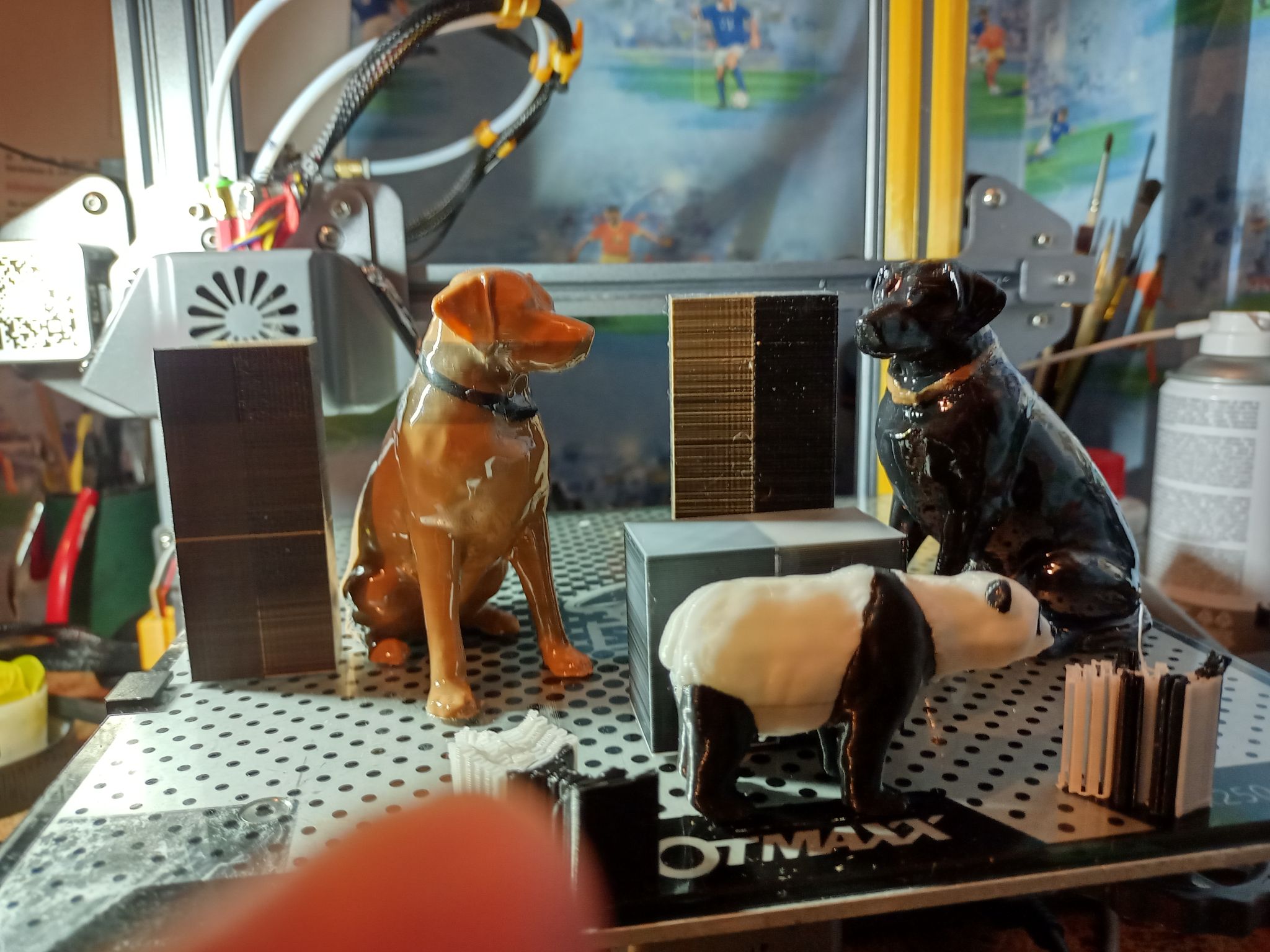

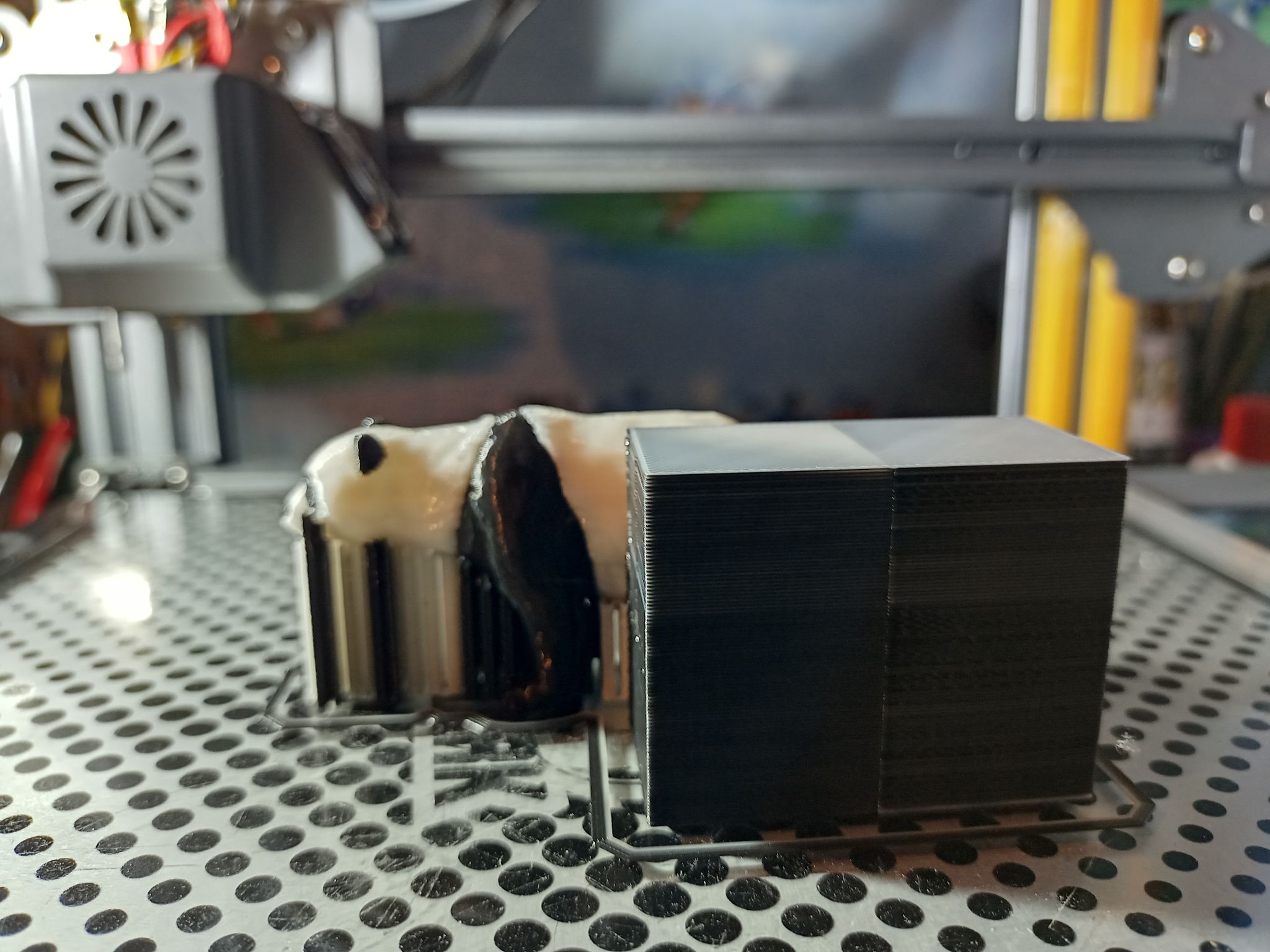

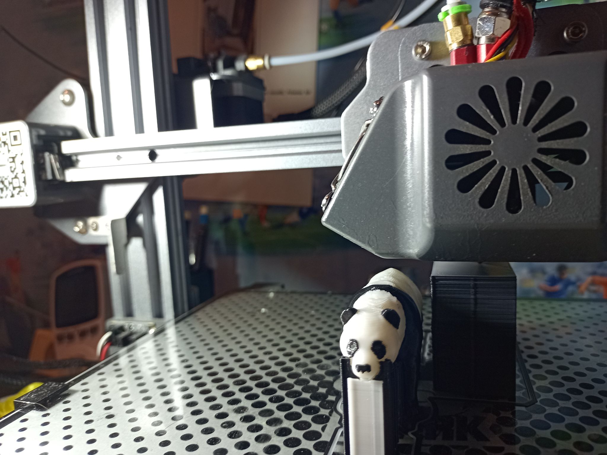

La version 5 de Simplify 3D est sortie. J'ai contacter le service aide de lotmaxx.com leur signalant que la liste des imprimantes était absente. Ils m'ont gentiment envoyé par retour le Gcode de gestion dualColor afin de gérer la tête cyclops de mon imprimante Lotmaxx Shark C10 V2.

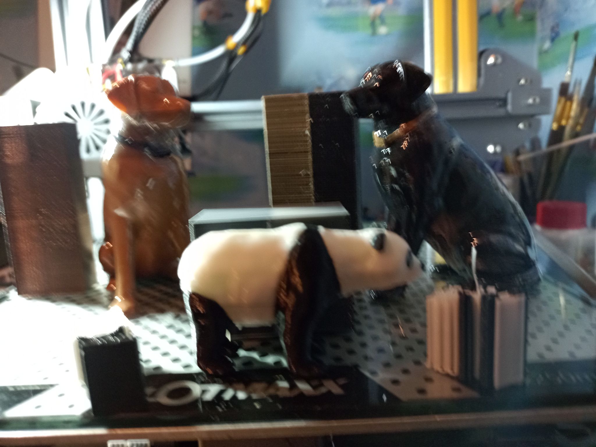

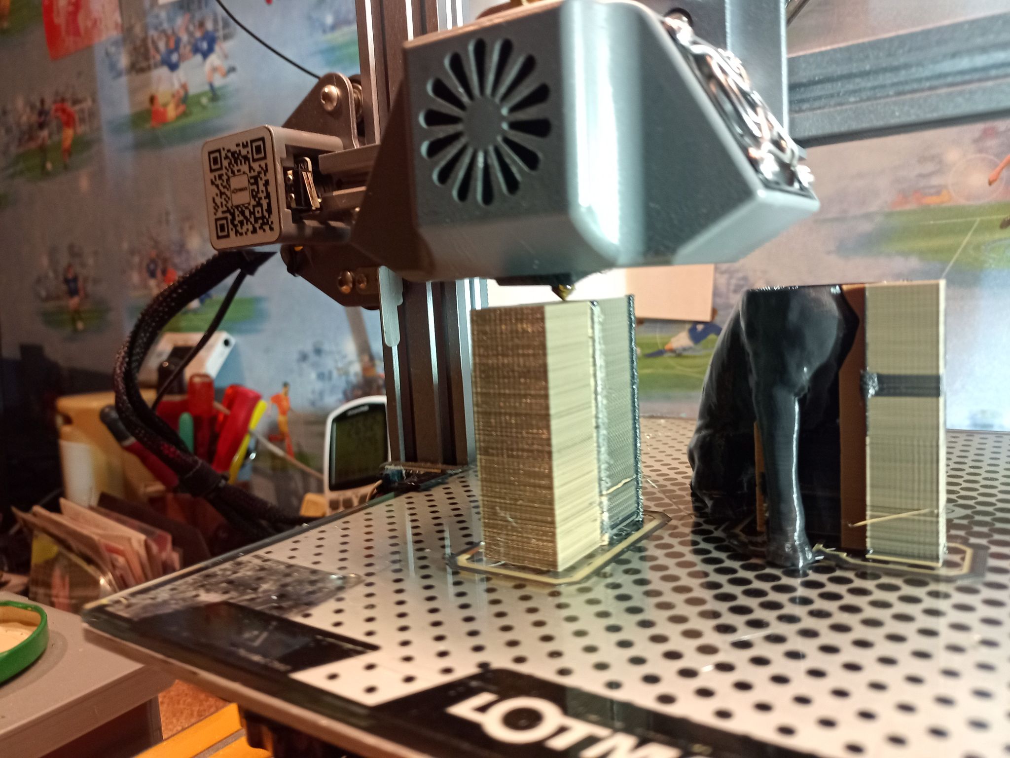

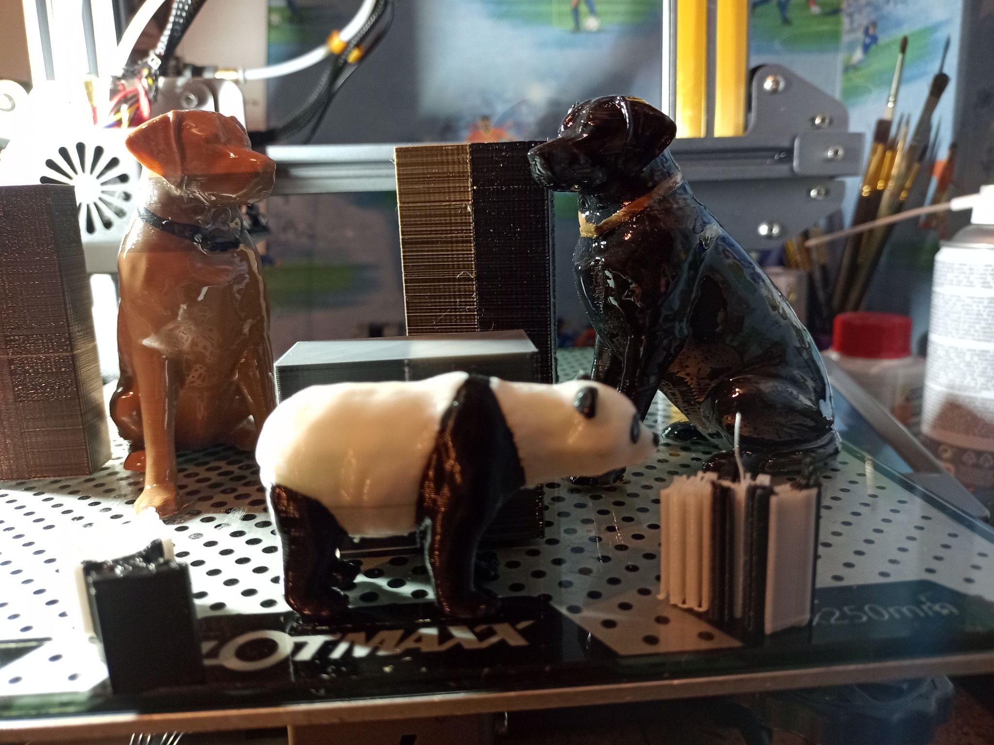

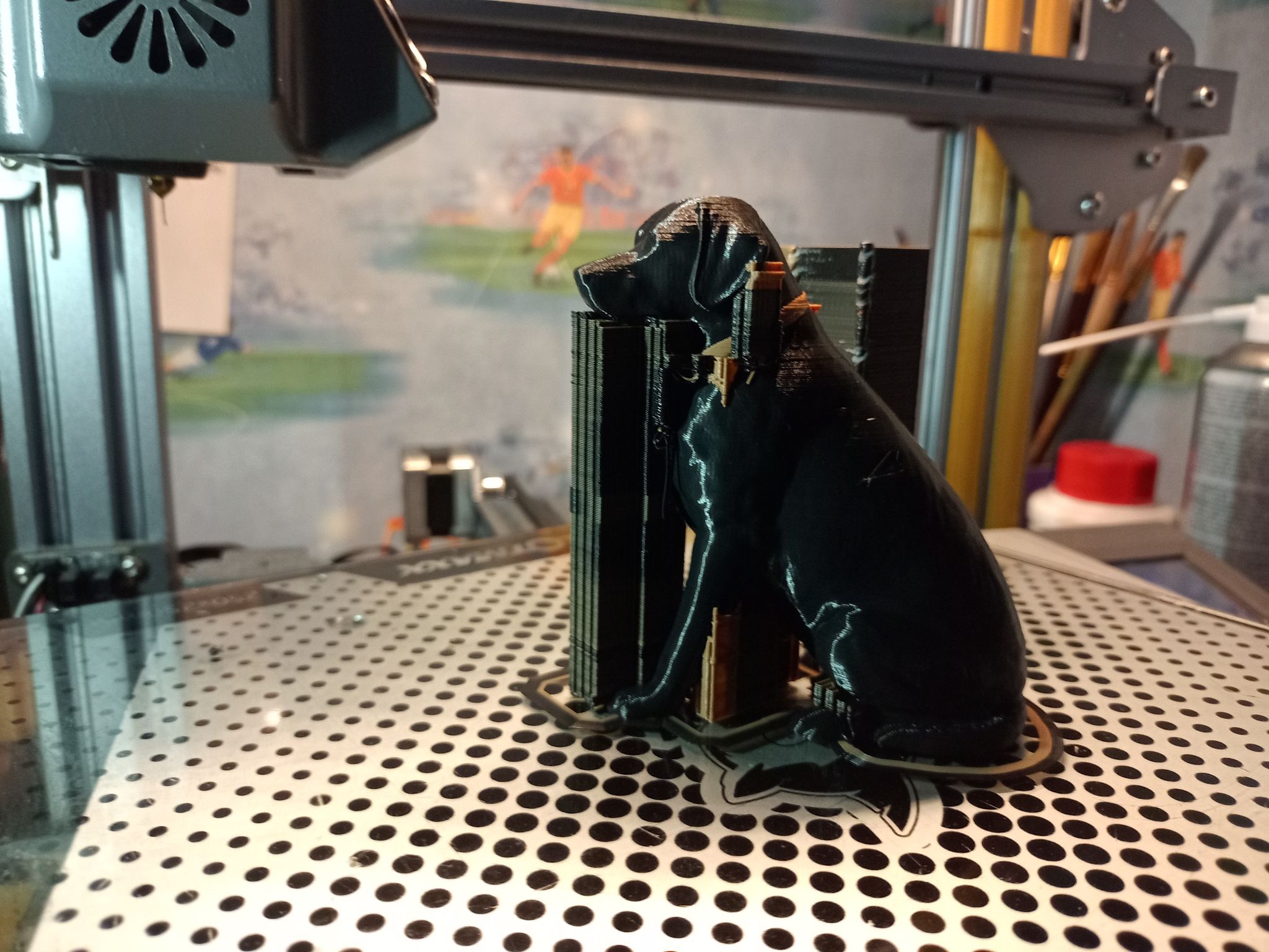

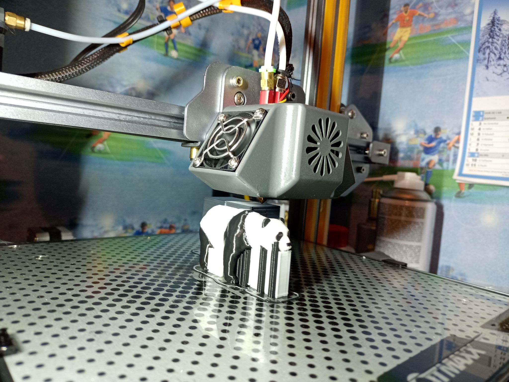

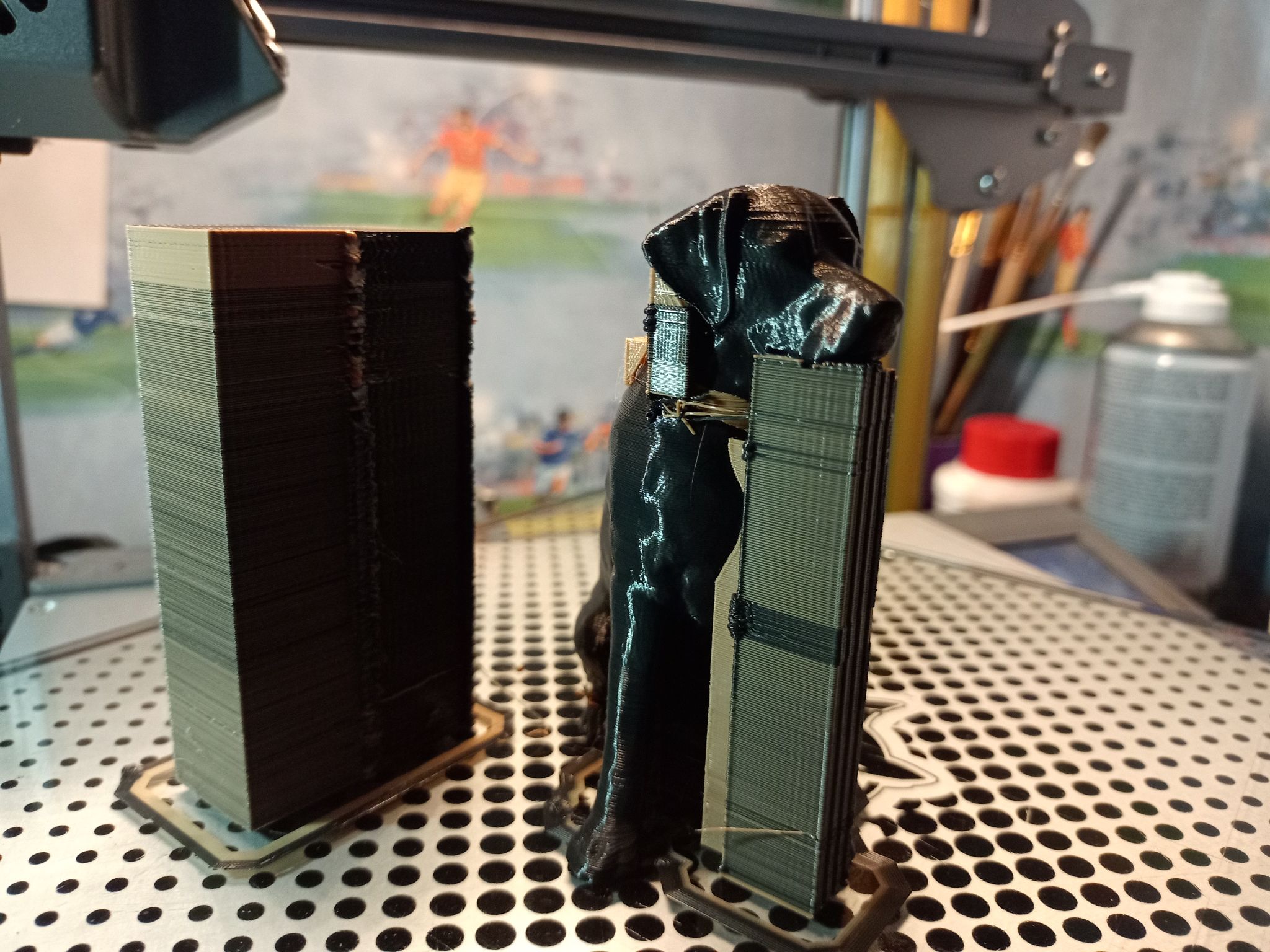

Après plusieurs tests et quelques réglages dans les paramètres de Simplify 3D j'ai obtenu un résultat satisfaisant. La séparation du noir avec le blanc et autres couleur dépend de la taille du mur de purge qui est conséquente suivant le model sur le plateau.
Expl le labrador :
Le noir s'est dilue avec le marron avec le paramètre par défaut 16mm de du mur de purge il a fallut l'augmenter a 20mm.
Je mets en partage le fichier fourni par Lotmaxx.com ainsi que les photos tests pour ceux qui possèdent un imprimante de la même marque que  moi avec une tête cyclops.
