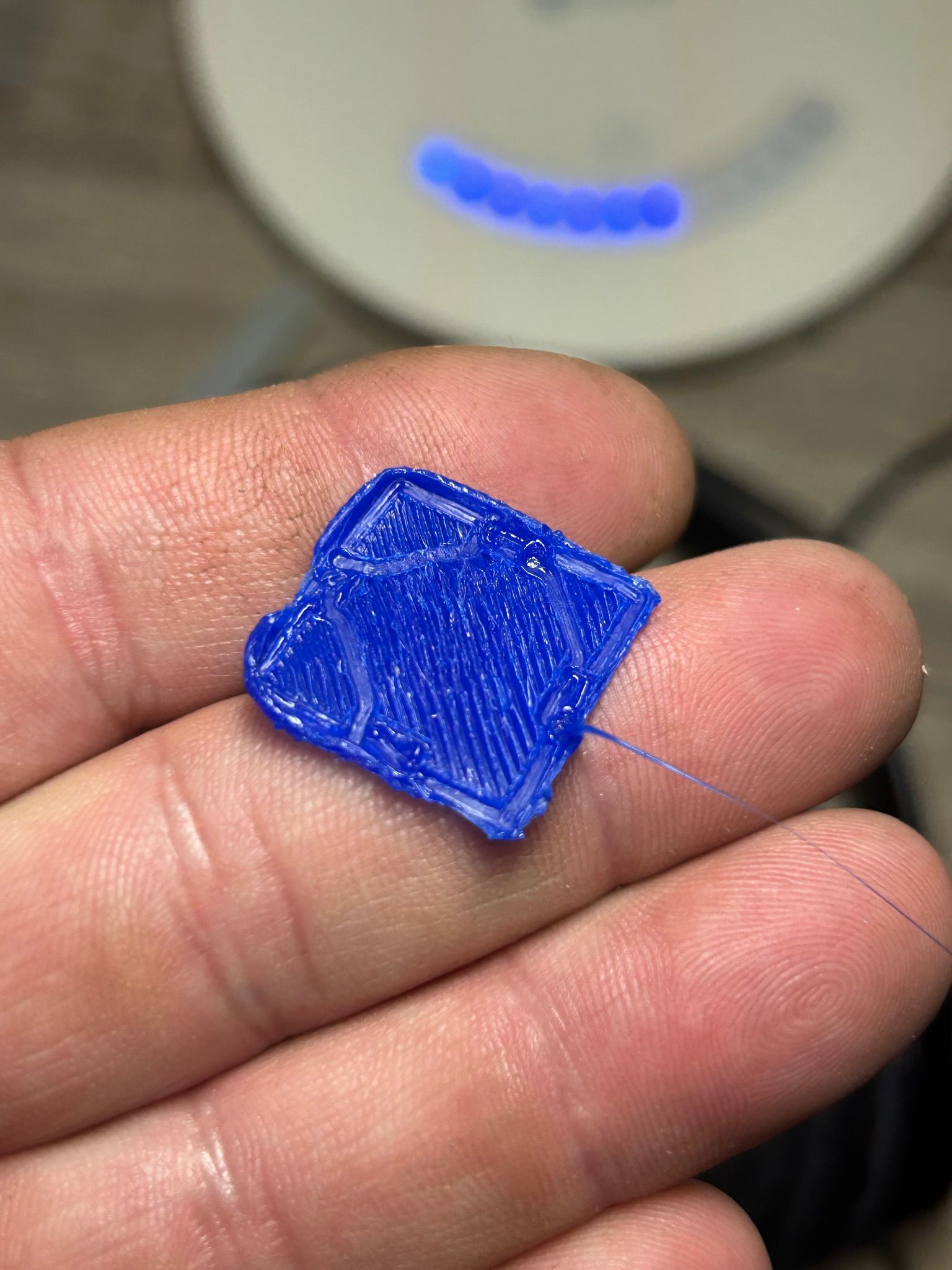

Je rencontre des soucis avec mon Alfawise u30 pro sans doute avec l’axe Z.
Explication :
À la suite d’une impression foireuse, et d’un mauvais montage de ma part de la buse d’impression du PLA a fuite entre la hotend et la buse d’impression.
J’ai donc changer tout le corps car j’en avais un en remplacement le temps de nettoyé correctement l’ancien.
J’ai remontez la hotend dans le corps, ensuite fait chauffer la tête, et j’ai mis la buse à serrage.
Une fois serrer il y a un petit écart de 1mm entre la buse et le corps de chauffe.

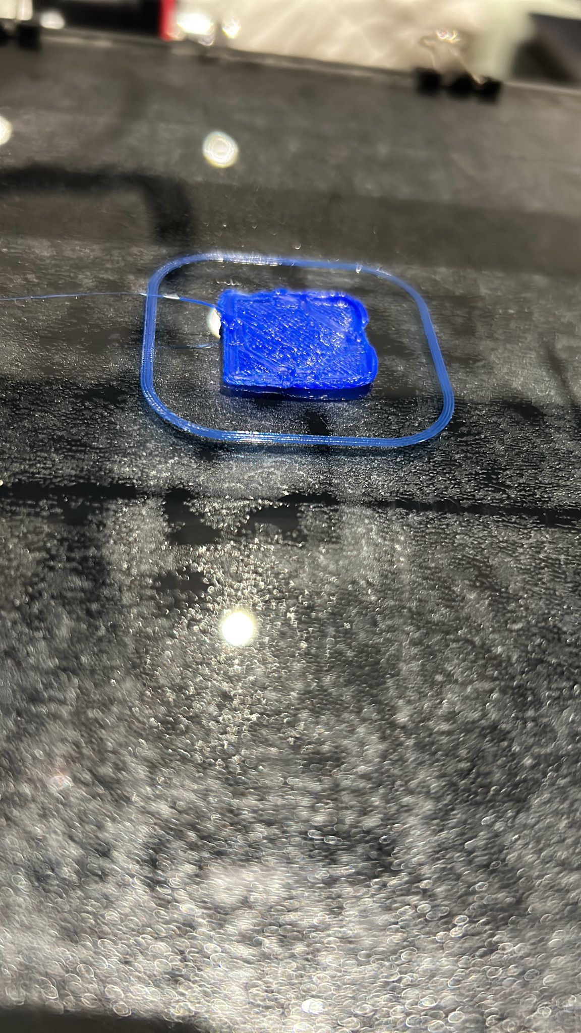

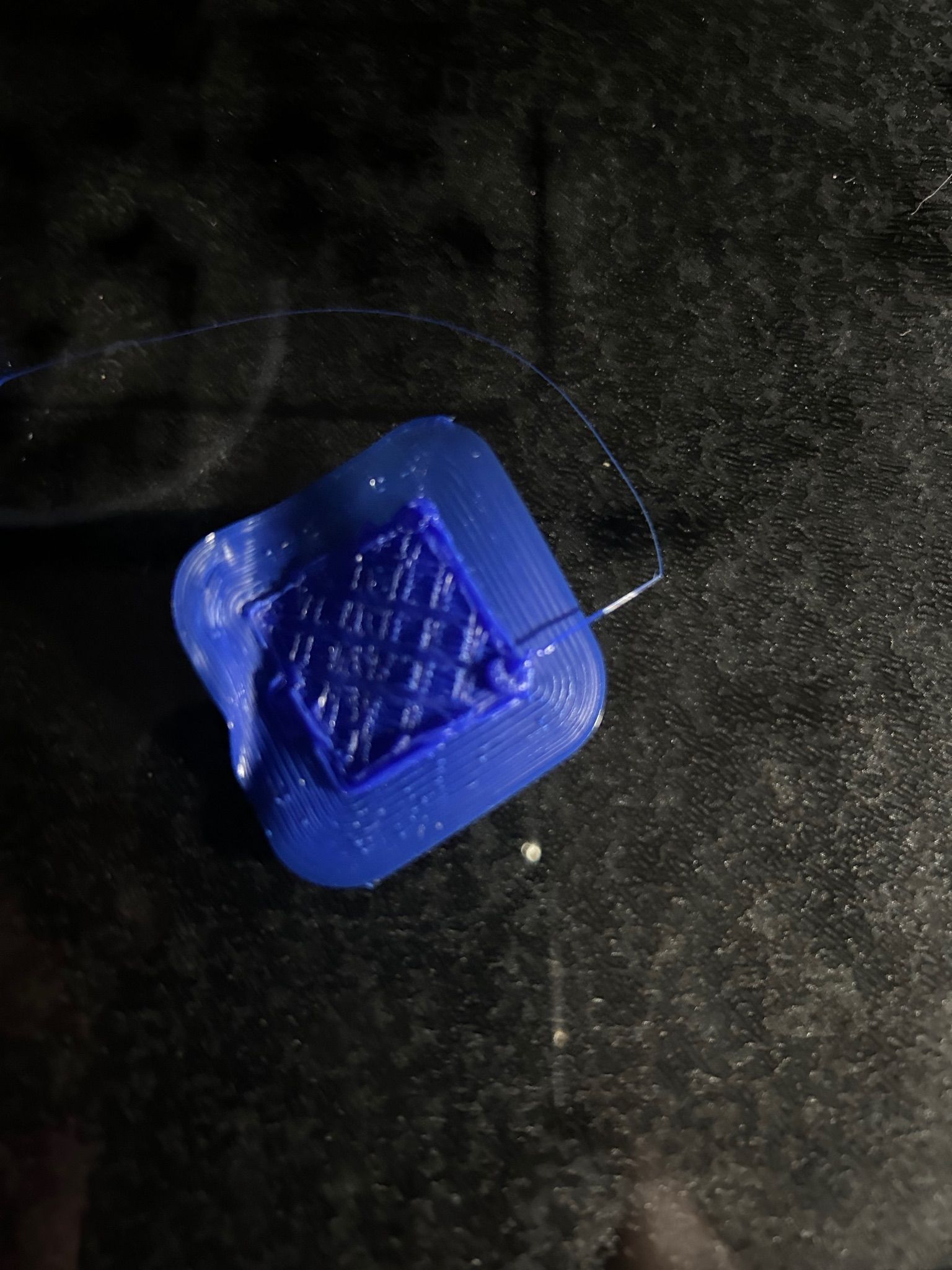

Je remonte tout, je refais un leveling.
Je lance un cube de réglage provenant de l’extension calibrage dans cura.
C’est là que les problèmes commencent ;
après quelques couches, la buse frotte dans l’impression.
Je n’ai pas de réglage des steps pour l’axe Z.
C’est un capteur de fin de course en bas de l’arche, une fois le retour à l’origine demandé il faut faire un leveling.
Le gcode de démarrage a été modifier pour deux choses :
Le réglage de l’extrudeur, et j’ai supprimé la ligne qui demande à mettre l’extrudeur à l’origine ( celui-ci m’éjectait le filament à chaque impression. )
