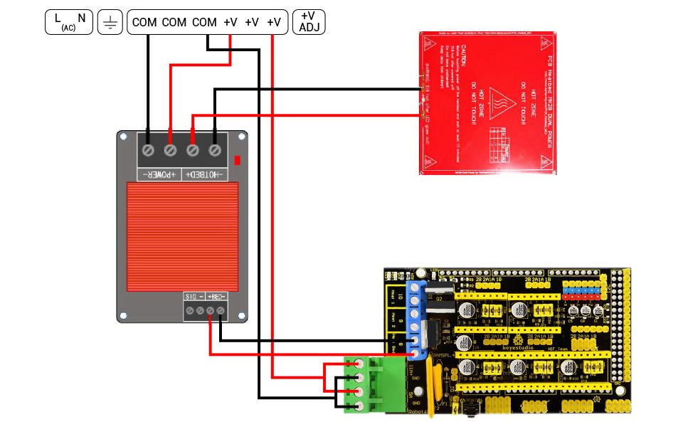

Pour palier à cela j'ai commandé et installé un mosfet comme sur il y a d'origine sur les CR-10.
J'ai fait ça hier soir, j'ai imprimer 2/3 trucs sans le moindre problèmes ( voir plus haut) , pour moi c'était réglé!  Sauf que la rebelote, ça recommence ce cirque   😓
Le seul truc notable à signaler c'est que l'imprimante est resté toute la semaine débranché car je n'étaie pas chez moi.

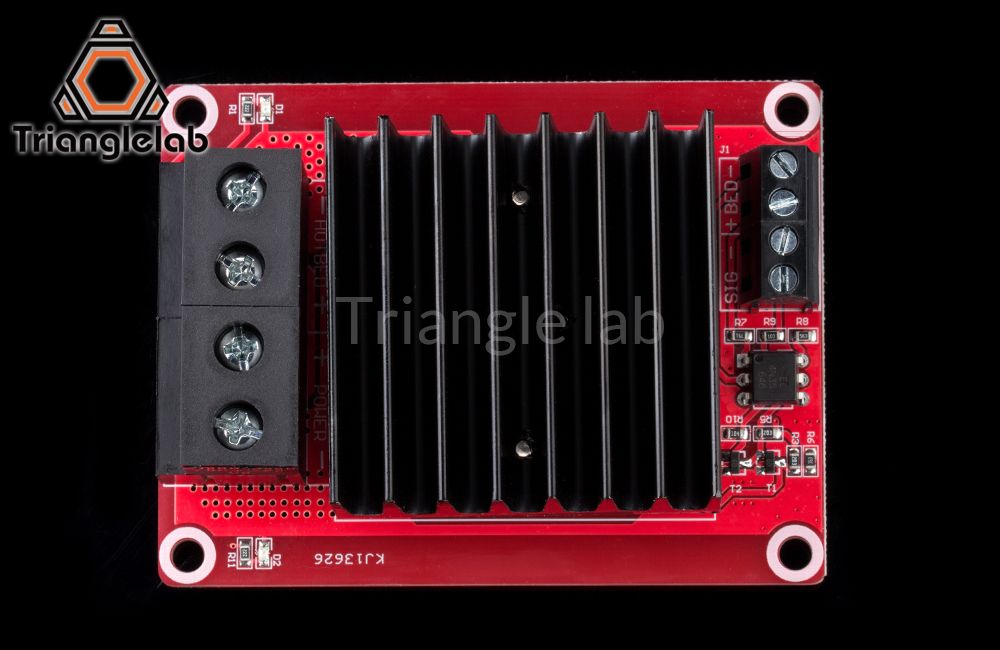

Niveau mosfet j'ai pris du "gros" ( 40A) et de "qualité" car je ne voulais pas être embêté.
 Et effectivement il reste totalement "froid", je trouve même cela étonnant qu'il reste à tempèrature ambiante, ne devrai t’il pas chauffer un peu ?
Le mosfet, et comment je l'ai câblé
