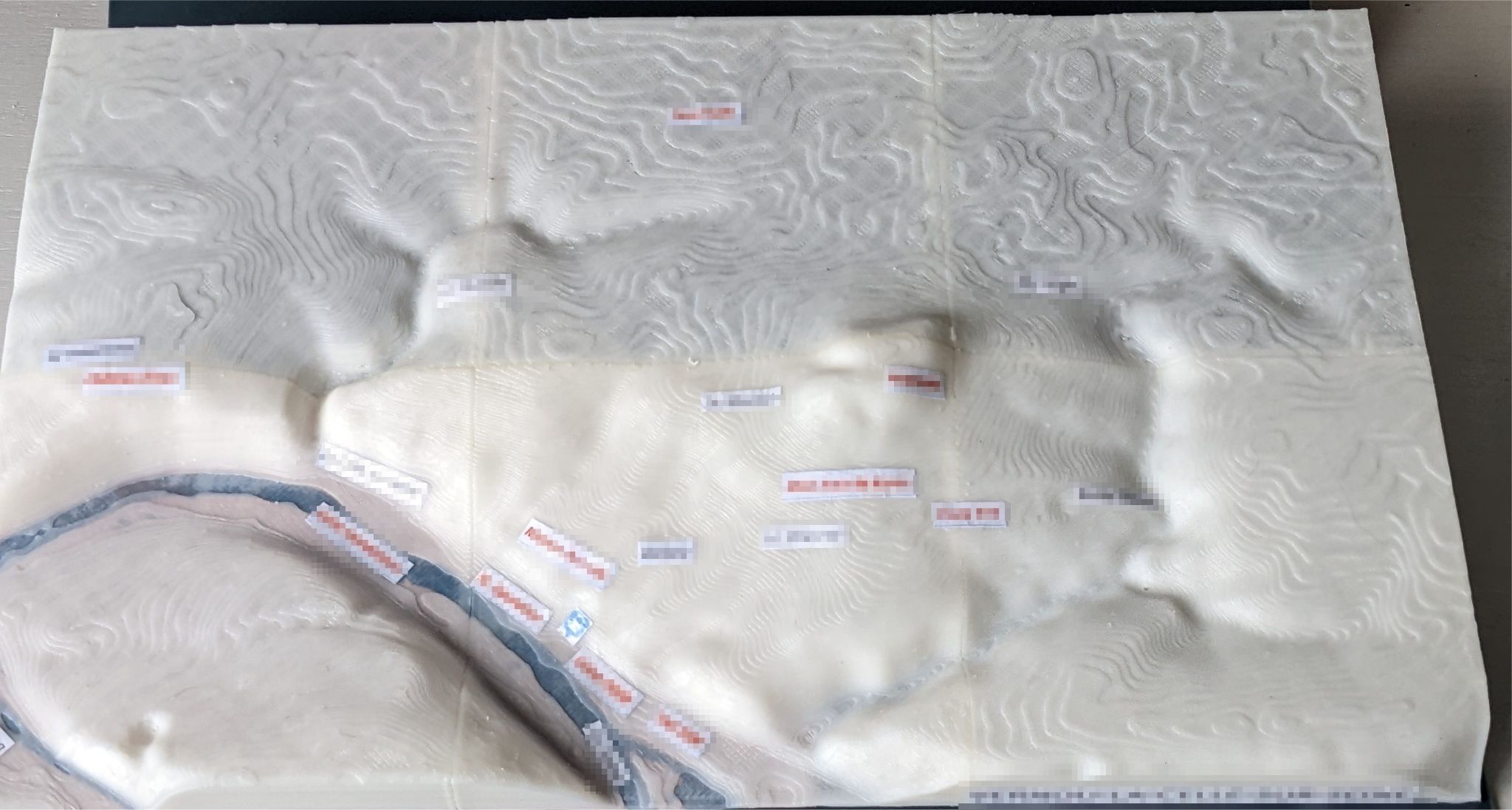

KpDp_3D Posté(e) Décembre 20, 2023 Partager Posté(e) Décembre 20, 2023 @Rebus Le Lambert 93 en France métropolitaine est EPSG:2154 et non pas 2152. A vérifier...en fonction de la zone sur laquelle tu travailles bien sur. Je pense aussi que tu travailles sur de trop gros fichiers. Si tu as une étendue importante peut être que le RGEAlti 5m peut suffire sinon je pense qu il faut peut être travailler sur des blocs plus petits. Les traitements seront plus rapide mais il faudra assembler les impressions (je crois comprendre que tu as une imprimante avec une grande surface alors que la mienne est limitée a 20cm) Dans Qgis j'utilise le filtrage Simple filtre (SAGA/Raster); Dans la nouvelle version de Qgis il faut installer Saga comme une extension Je joins une impression réalisée pour une démo. Échelle 1/20000 en X,Y avec une exagération verticale x6 (Ce n'est pas la montagne cette zone !) On voit bien les 6 blocs accolés ( de mémoire il font 15cm de coté).. ce qui n'a pas posé de problème pour ceux à qui était destinée la maquette. On voit aussi la mise en couleur de la rivière réalisée en collant un plan papier couleur imprimé au 1/20000 en pdf sous les blocs. Lien vers le commentaire Partager sur d’autres sites More sharing options...
