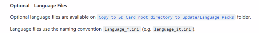

Pourquoi tu n'as mis le langage en français (fichier language_fr.ini dans le dossier "Language Packs")?
Si tu cherches plus d'info, tu trouves les fichiers sources avec les explications pour les tft BTT https://github.com/bigtreetech/BIGTREETECH-TouchScreenFirmware#optional---language-files
Ce qui donne dans ta carte SD
Ce qui te permettra d'avoir les menus en français en changeant de langue via l'écran.
Tu peux le faire aussi dans le fichier "config.ini" en changeant "0" par "1" comme ça, par défaut le menu sera en français

Merci pour les infos, je n'avais pas vu le dossier "Language Packs" !
