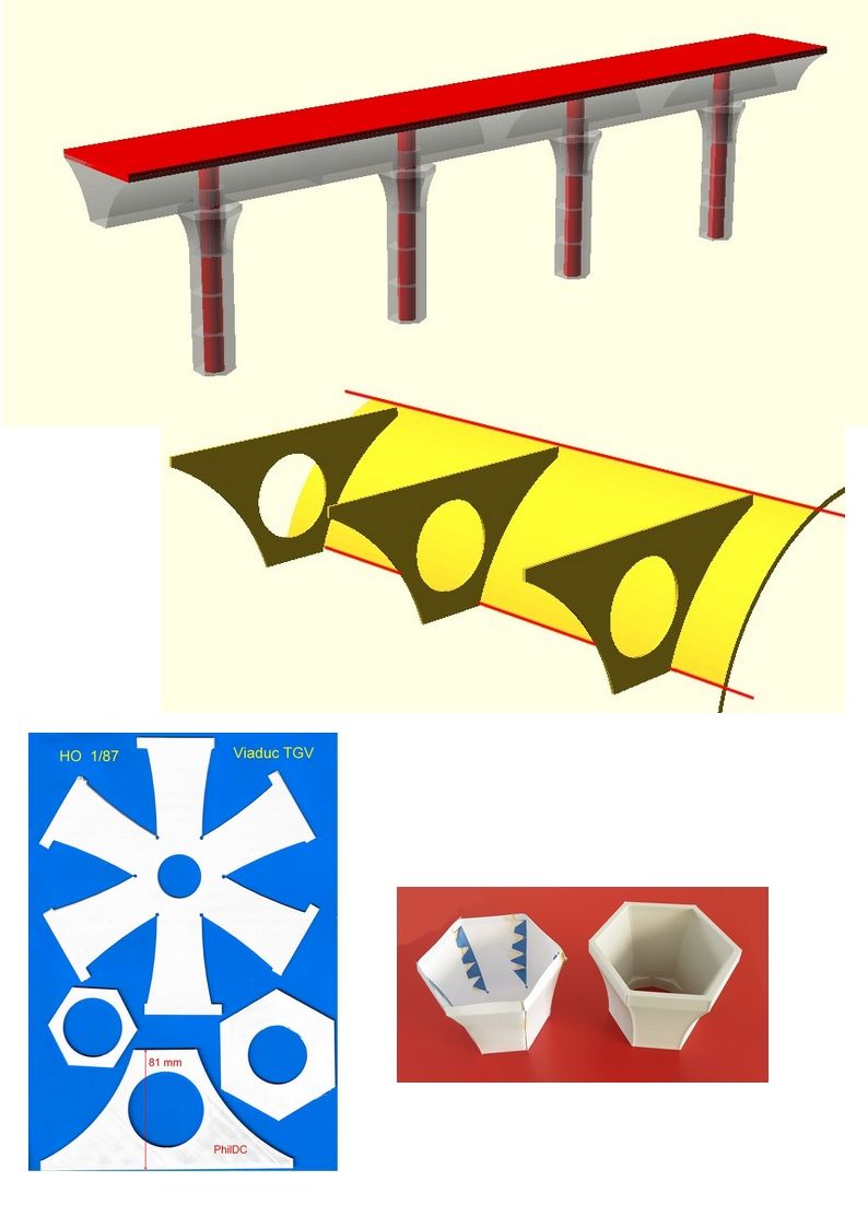

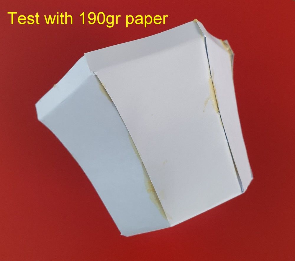

phildc Posté(e) Février 9, 2023 Posté(e) Février 9, 2023 Un projet démarré en impression 3D, qui s'est développé ensuite avec des composants en papier mâché et bois, utilisant des moules et gabarits imprimés en 3D. De nombreux objets sur thingiverse avec l'identifiant phildc. Ils permettent soit de tout imprimer en 3D (piliers, chapiteaux, tabliers), ou de former ces éléments en carton, bois, papier mâché. On peut aussi combiner les techniques. model train miniature modelisme ferroviaire moule gabarit piliers chapiteau tablier tgv france carton voies tracks pont bridge Quelques images pour mieux comprendre la technique carton/papier mâché. Les moules de tablier existent en version légère comme montré, ou pleine. Les tabliers existent aussi en rayons R2+R3 (double voie), ou rayons équivalents de 100 ou 200 mètres en réalité.
