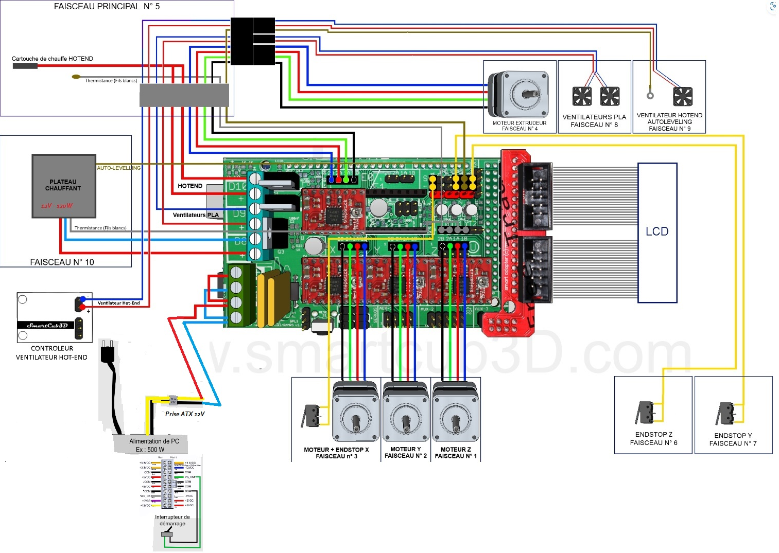

Je vais du coups en profiter pour remplacer le peltier par un vrai coussin chauffant https://www.amazon.fr/Chauffant-Imprimante-Thermofusible-Remplacement-Enderimprimantes/dp/B0BTBZCXNC/ref=sr_1_1_sspa?__mk_fr_FR=ÅMÅŽÕÑ&crid=1Q6ZW5UNE0417&keywords=coussin+chauffant+imprimante+3d+12v&qid=1676550889&sprefix=coussin+chauffin+imprimante+3d+12v%2Caps%2C79&sr=8-1-spons&sp_csd=d2lkZ2V0TmFtZT1zcF9hdGY&psc=1
Je câblerais le coussin en lieu et place du Peltier sur les même bornes
voir schéma que j'ai fait.
Est ce que ça va fonctionner ou dois je intégrer un autre composant?
Tu vas cramer la carte électronique. Une RAMPS c'est 11A maximum. Ta plaque de chauffe fait 12,5A et il faut encore alimenter l'électronique, les moteurs, la hotend etc....
Si tu veux continuer dans ce sens il faudra passer obligatoirement par un relais extérieur (type SSR par exemple) pour contrôler ta plaque de chauffe.

J'ai installé une alimentation ATX 12V en lieu et place de l'alimentation fournie avec la SMARTCUB car elle était fatiguée, et vu que j'avais des alimentations ATX en stock, j'ai préféré l'installer.

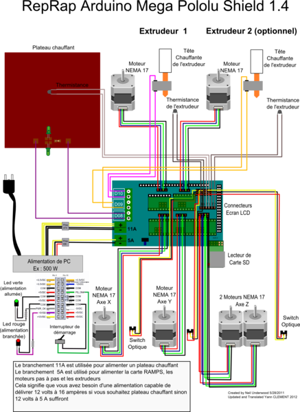

Le relais je pense que celui-ci ferait l'affaire :Module de relais statique 5-60 VDC vers 3-32 VDC 40 A SSR-40DD avec coque en plastique : Amazon.fr: Commerce, Industrie et Science
Par contre pour le plateau j'ai encore rien fait, je pense avoir un problème avec la carte, j'ai des plaques peltier 12V 40x40 sans trou que j'ai cablé sans les fixer au plateau et ça ne chauffe pas donc je pense avoir un problème sur la carte. Mais j'ai bien 12V au bout des câbles.
Par contre visiblement on peut câbler la carte comme ça suivant ce schéma
Modifié (le) par FBR39120
Le problème vient peut-être tout simplement de ton Peltier ou du montage, car s'il y a du 12V en sortie de carte cela devrait fonctionner.
