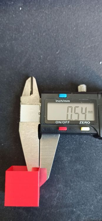

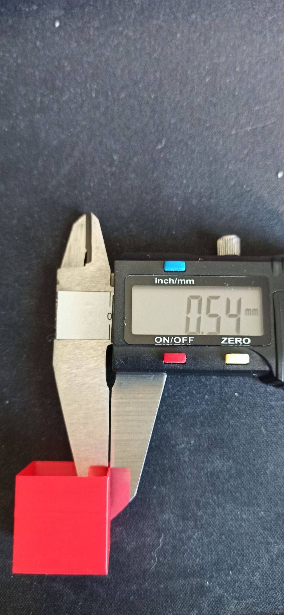

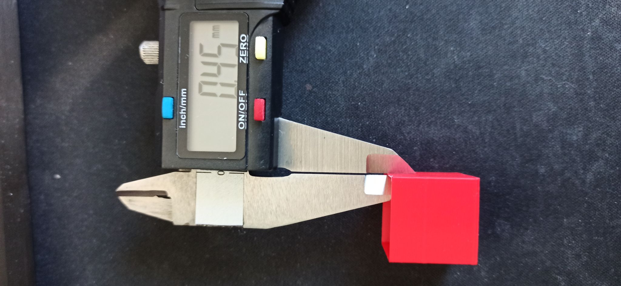

Je constate malheureusement des écarts de dimensions assez importants, que je souhaiterais supprimer.
J'ai :
- Calibré les steps/mm de l'extrudeur

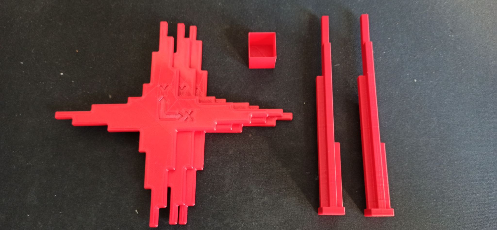

- Tenté de calibrer les axes X,Y et Z via la croix de calibration, en vain
- Tenté de calibrer le flow, en vain
Pour la croix de calibration, je vous joins mon Excel, je n'arrive pas a me satisfaire des setps/mm calculés.
Pour le flow, je n'ai pas la même valeur en fonction de la hauteur de mes mesures..

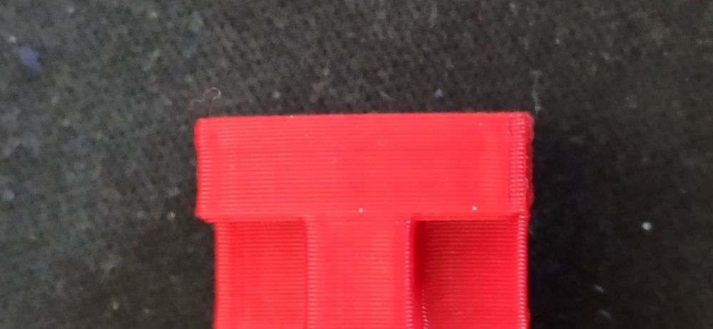

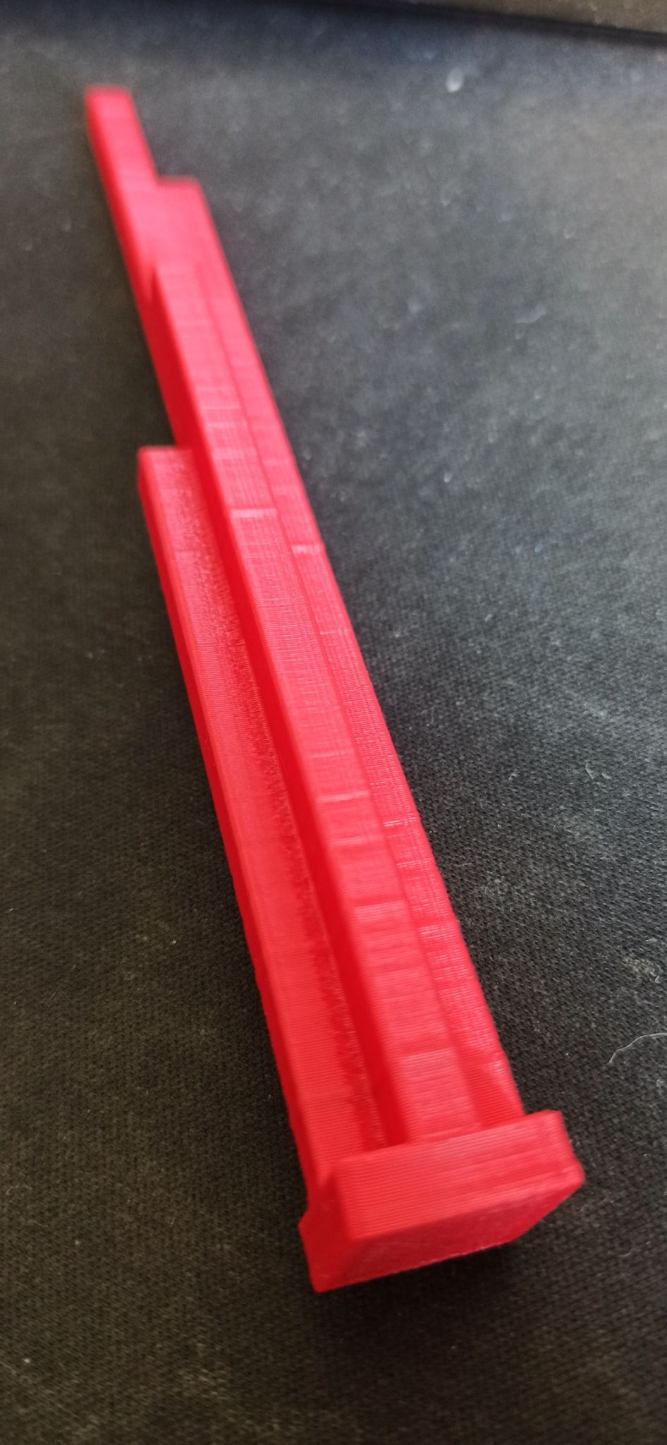

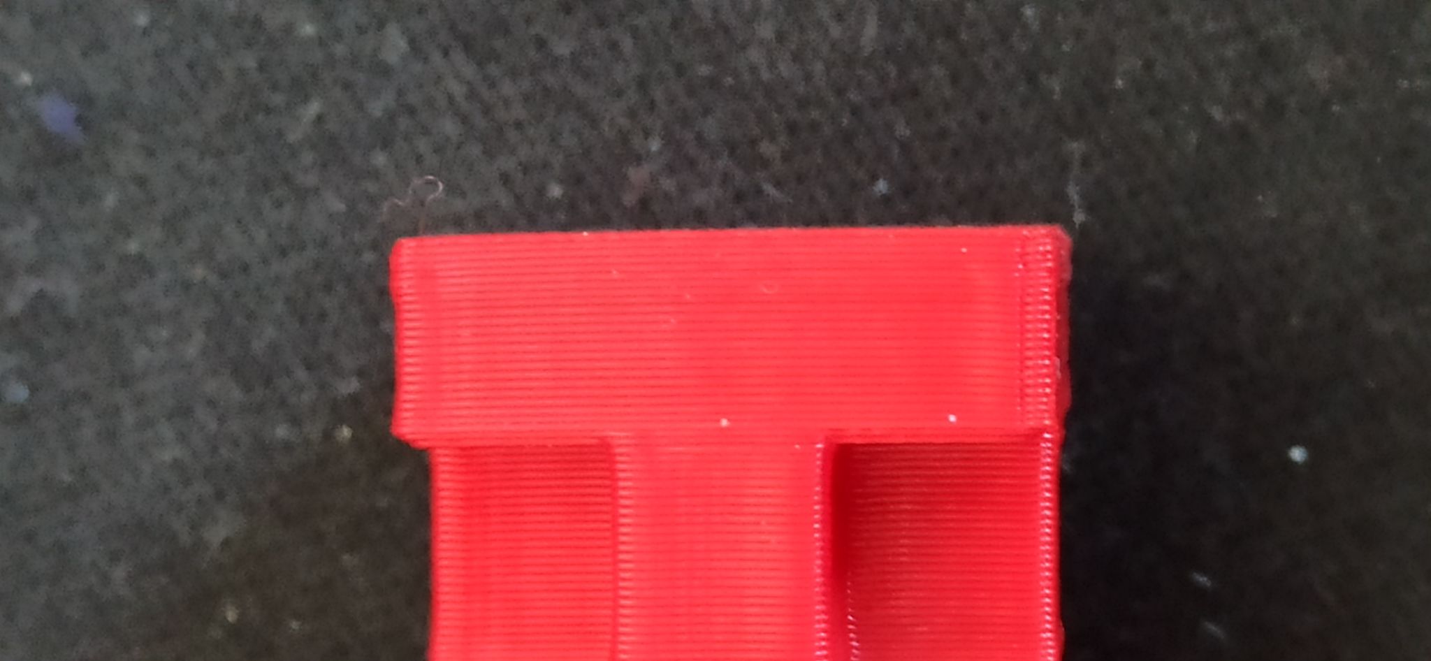

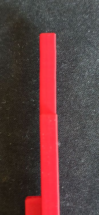

Je remarque aussi un léger effet "patte d'éléphant" ainsi que des stries à des hauteurs précises, sur chacune de mes impressions.

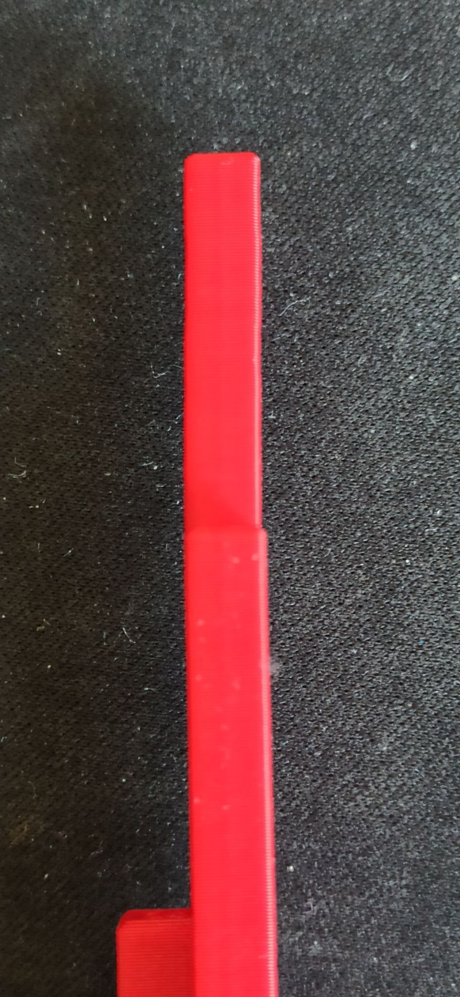

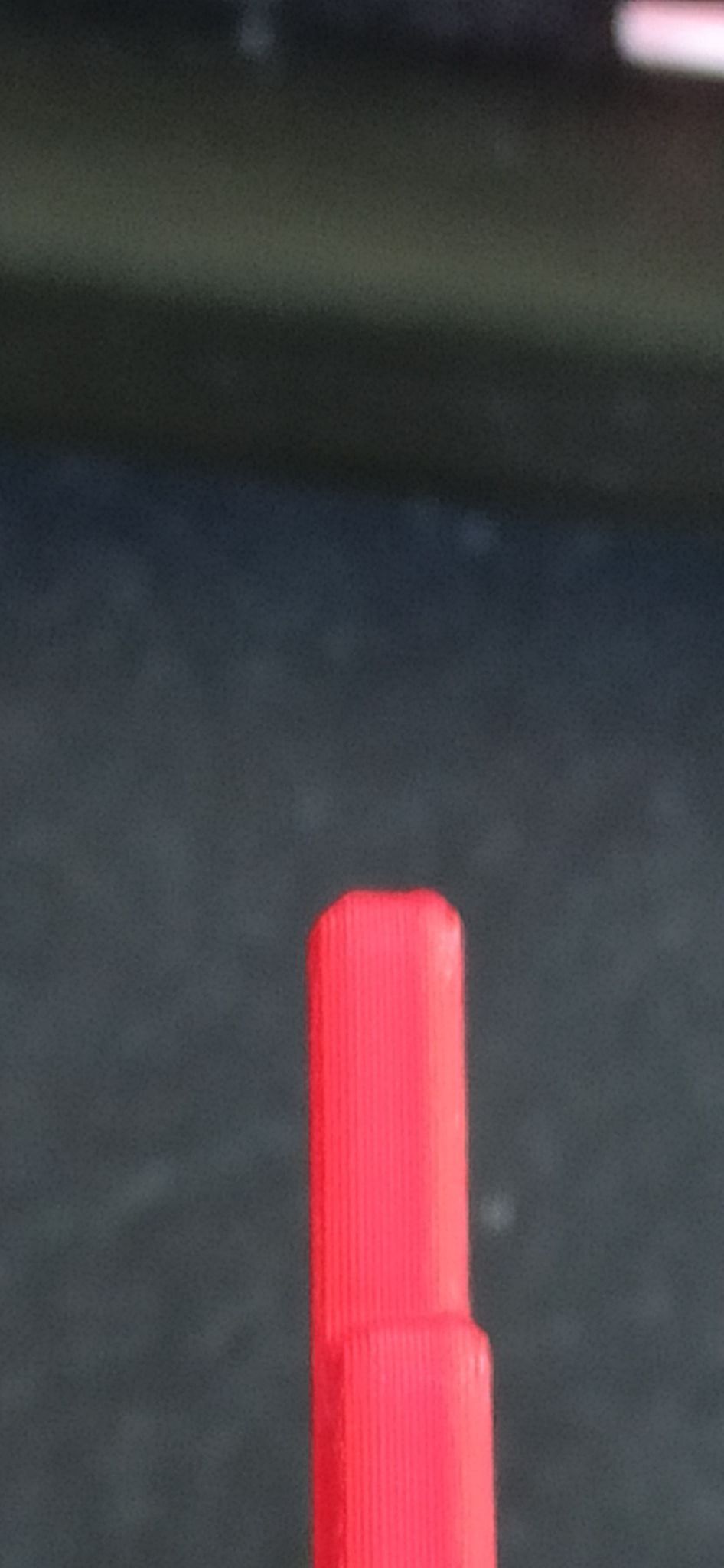

Aussi, la pointe de la tour de calibration en Z semble se décaler.
Je souhaiterai avoir des pistes pour améliorer la précision des dimensions, avez-vous une idée ? 😄
