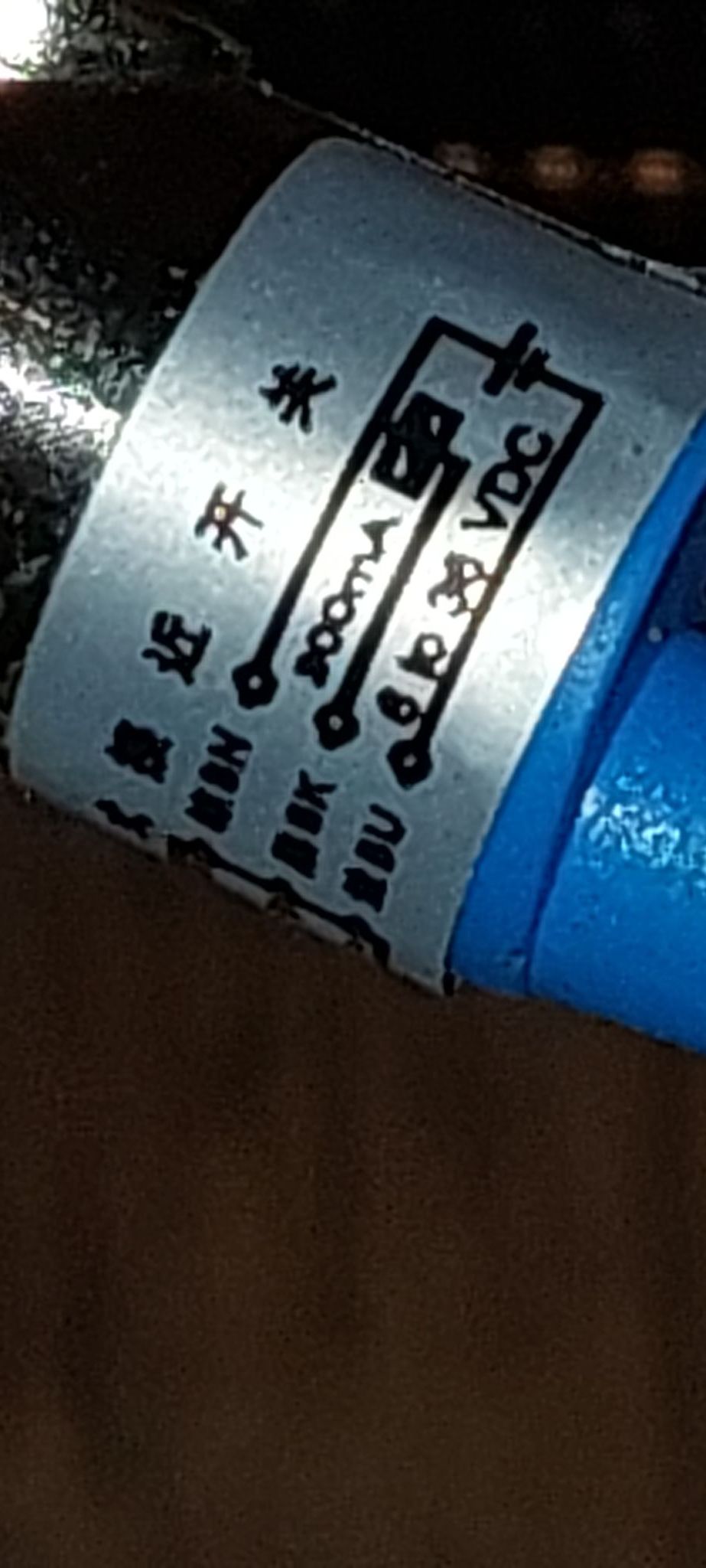

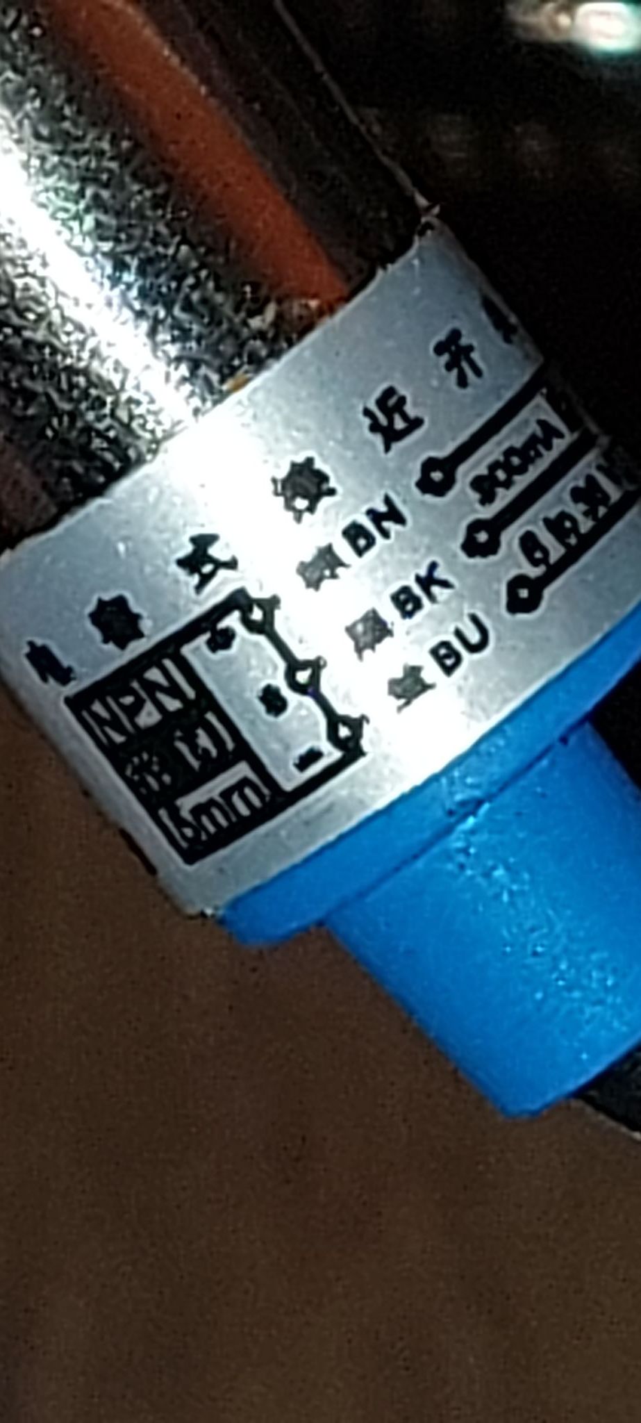

Mais voilà... j'ai reçu le capteur ce matin et je pensais qu'il suffirait de le brancher... hé ben non en fait... 🙄
Le capteur ne possédant pas de connectique j'ai dû couper la connectique du palpeur d'origine pour y brancher ceux du nouveau palpeur. Je me suis contenté de connecter les mêmes couleurs... Je ne connais rien en électronique et bien sûr ça ne fonctionne pas.
J'ai commencé un peu à me renseigner mais j'ai du mal à comprendre. 🤨
Pourriez-vous m'apporter votre aide s'il vous plaît ?

Edition: Je rajoute deux photos de la nouvelle sonde oĂą on y voit la connectique:*

Bonjour, j'avais a l’époque ou j'avais une PSEUDO DISCOEASY tenté  la même , ton problème viens je pense que le capteur inductif de base de la DU est alimenté en 5V avec la carte de base et que la tension de fonctionnement du capteur inductif (6-36V) donc le 5V ne suffit pas il faut une carte d’interfaçage  entre les 2 tu alimente la carte en 12V(puissance du capteur)  et 5V (logique de la carte) car le 12V cramer ta BOard direct
Il en parle ICI
N'ayant plus ma dagoma je ne peux pas t'aider plus bonne continuation

TheRaf974 m'avait aussi dit la même chose, su le Discord Dagoma, il a trouvé cette pièce:
https://www.dfrobot.com/product-2409.html
Ayant peu de moyens je dois attendre le début du mois pour la commander, je viendrais faire un retour une fois tout ceci reçu et installé.
