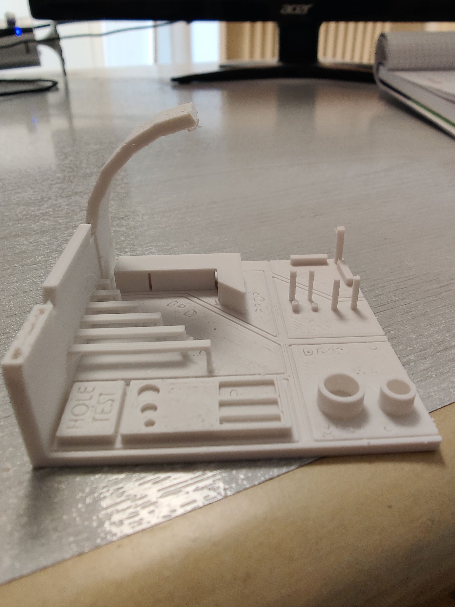

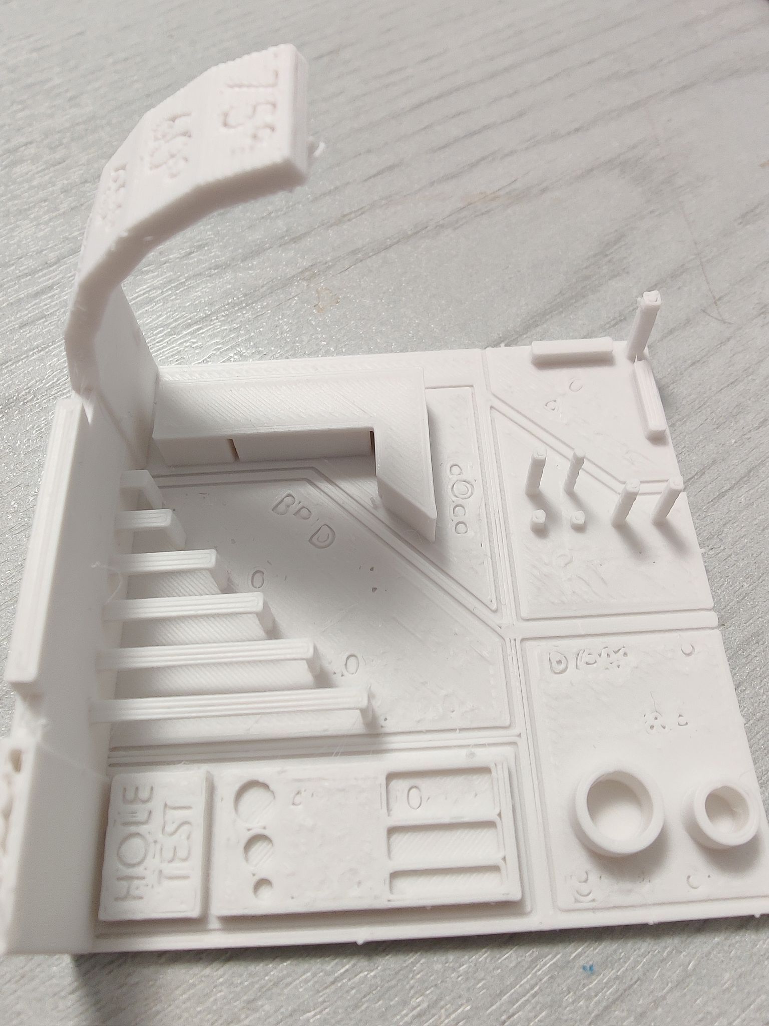

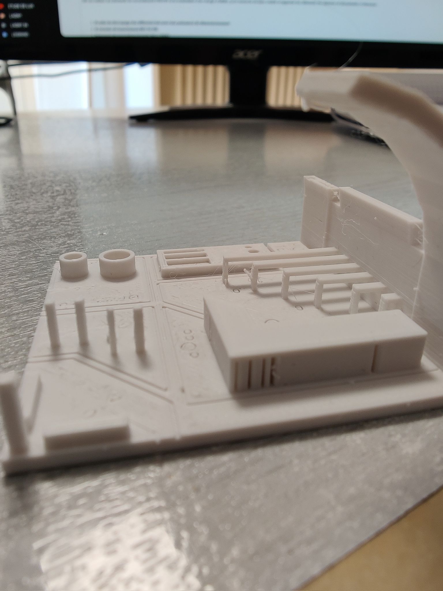

Salut,
Je n'avais jamais testé de test All in One.
J'ai donc lancé hier une impression en 0.20mm et je dois dire qu'après beaucoup de réglage et beaucoup de conseils sur le forum je ne suis pas mécontent du résultats.

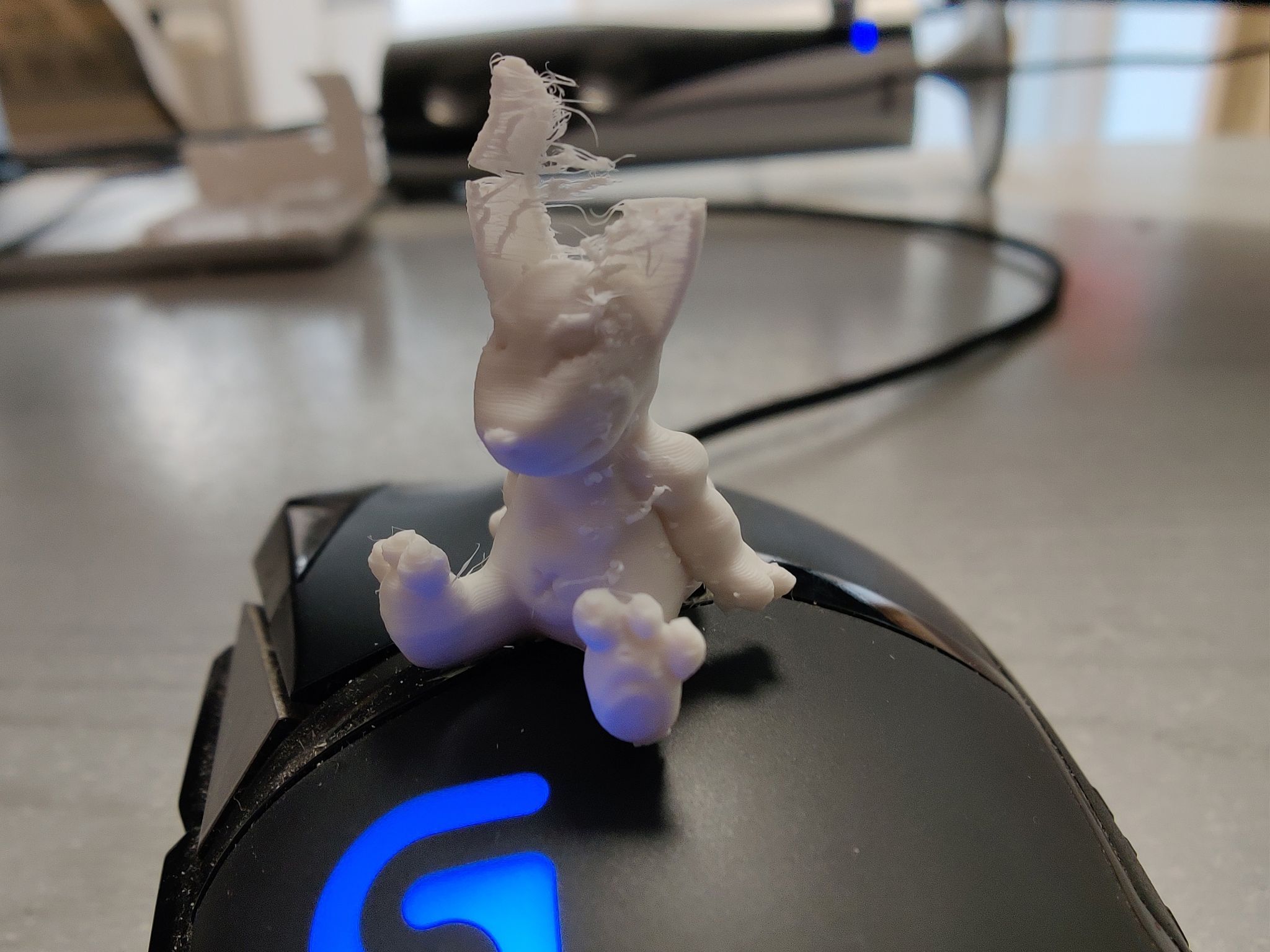

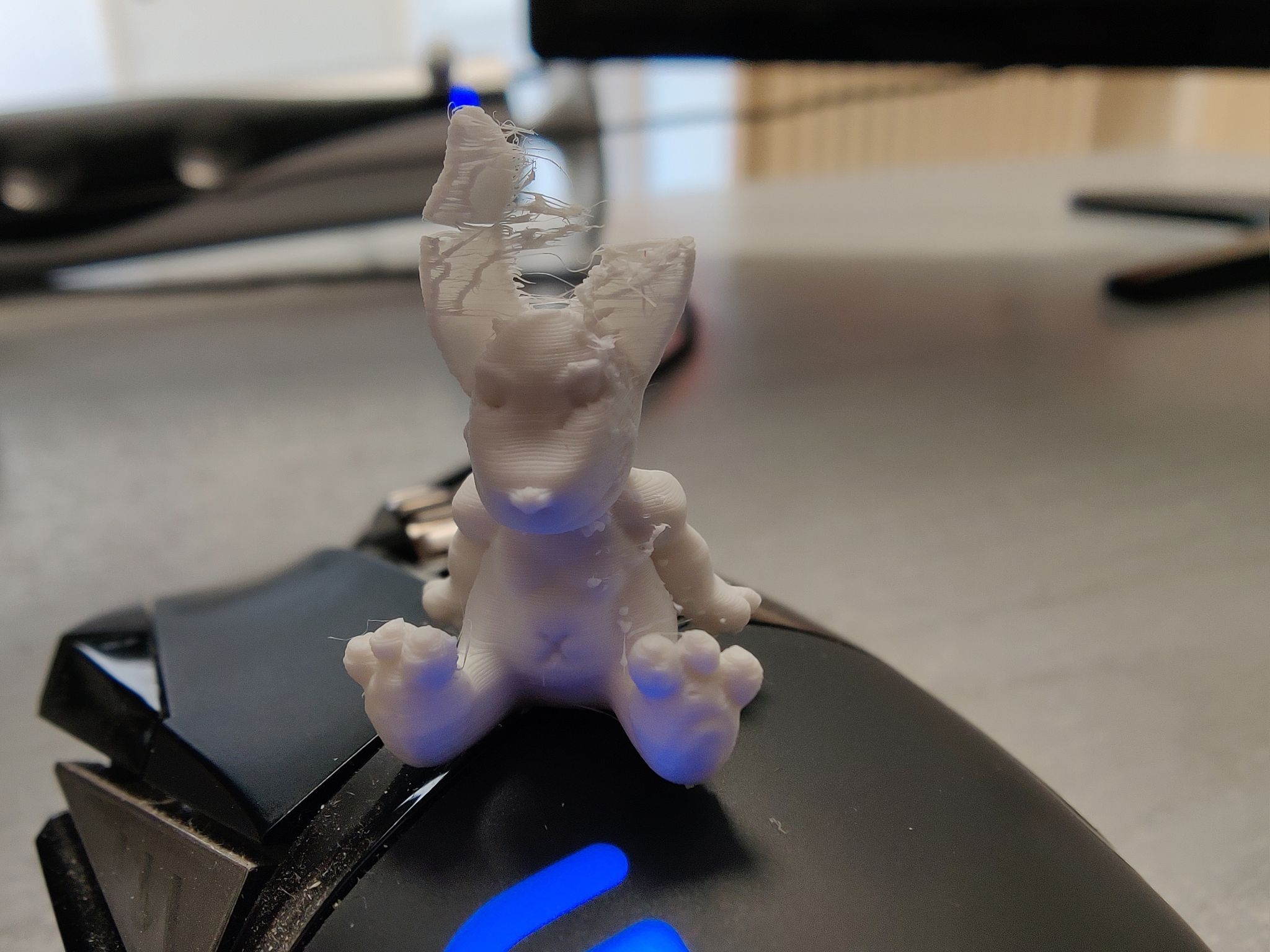

Certaines parties ont cassées (dans mon sac) et ne sont pas du à l'impression. J'ai également imprimé une petit figurine en 0.12mm et pour une buse de 0.4 le résultat est satisfaisant non ?
Les petites marques sur la figurine sont dû au support arborescents.
De plus les profils ont été récupérés sur le site de CHEP qui à fait du super boulot.
Je vous mets le lien au cas ou. profils en 5.1 pour CURA.
https://thangs.com/designer/CHEP
Que pensez vous des impressions ?
Salut, d’après tes photos je pense que tu as un soucis avec ton extrudeur assure toi d'avoir bien calibré celui ci, regarde aussi du coté de la rétraction sur ton profit cura tu peut calibré celui ci à l'aide un print de calibration et pour finir si tu ne la pas encore fait une tour de température pour trouver ta température idéal
