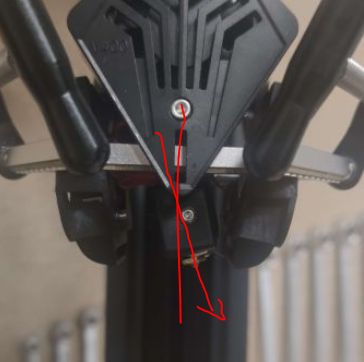

J'ai récement acquis une flsun V400 en kit. premiere impression d'un des fichier pre enregistrer sans probleme.
Je recontre un probleme sur certaines grandes pieces, apres la premiere couche (donc lorsque l'on accelere pour les vitesses max) la tete viens toucher la piece en Z.
J'ai donc refait mon G-code avec des vitesses plus faibles (300 ald 400) mais meme probleme.
Ce matin j'ai meme trouver mon impression ratté et avec la buse tordu.....
J'ai deja imprimé un A et un N (seul le N à eu un probleme de décalage de couche vers le milieu de l'impression cf photo ci joint).
Je suppose que le probleme viens d'un des axes qui ne suite pas l'accel des autres puisque lors du retour a basse vitesses le probleme n'y est plus.
Avez vous des solutions pour évité ce soucis ?

Comme montrer sur les photos, le bloc de chauffe a été tordu apres etre entré en colision avec le plateau, comme si un axe etait descendu plus vite que les deux autres, faisant ainsi plonger la buse(on voi bien la trajectoire dans le M).
Je vais essayer de vérifié a nouveau les courroie mais la elle gri'ce un peut et j'ai peur d'en avoir trop fait.
