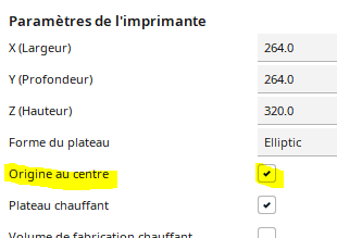

Lorenzo78 Posté(e) Mai 12, 2023 Posté(e) Mai 12, 2023 Salut, Dans les paramÚtres de ton imprimante dans CURA est-ce que Origine au centre est cochée ? :  Si oui décoche là et réessaie ... Si non coche là et réessaie Dis si ça rÚgle le problÚme ...
Valou59 PostĂ©(e) Mai 13, 2023 Auteur PostĂ©(e) Mai 13, 2023 Salut Ă toi je nâest pas vĂ©rifiĂ© mais mĂȘme en imprimant mes fichiers test mis directement dans la sd ça mâimprime tout en haut Et jâai directement sovol3d cura
