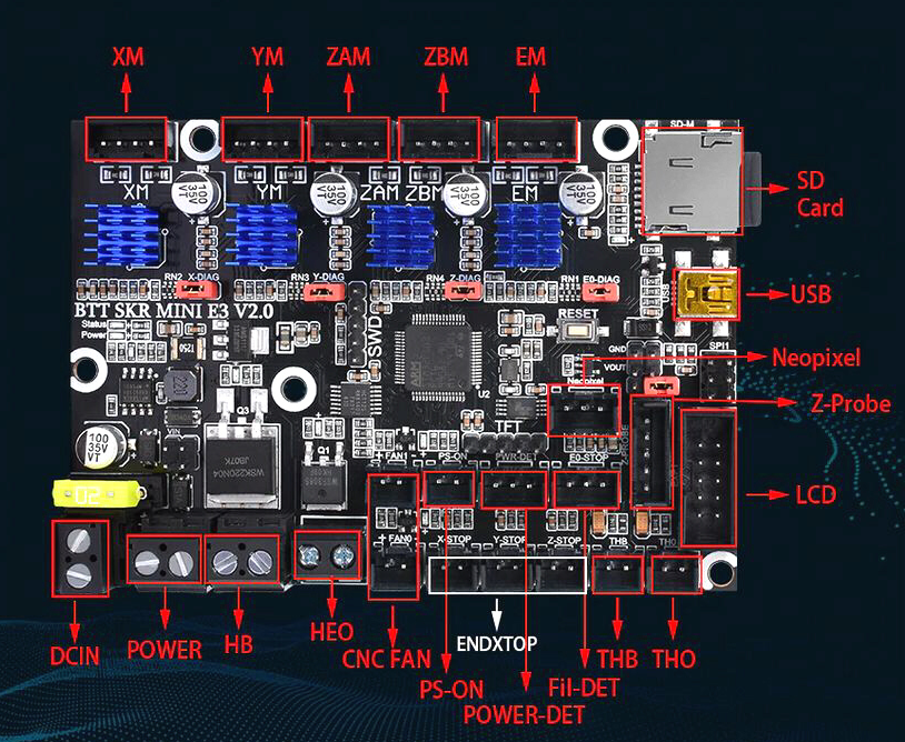

J'ai un souci avec ma Ender 3.  je suis débutant dans l'impression 3d et Je vais essayer d'être simple.
L'écran s'allume et s'éteint rapidement lors de l'allumage.
lorsque je débranche le câble arc-en-ciel (lcd?)et la première fiche du câble de l'écran.
l'écran s'allume et met "no printer attached".
Il faut que les 2 câbles soient débranchés pour que l'écran s'allume.
je comprends pas ce qui se passe, elle marchait correctement jusqu'à présent.
je vous remercie par avance.

Mon imprimante est une Ender3 Creality. la machine à 3 ans.(donc plus de garantie)je l'ai acheté d'occasion il y a un an et je m'en suis peu servi jusque-là.
j'ai juste changé la buse et depuis j'ai le souci.
le firmware: tft35-e3-v3.0.27 Apr. 10 2021 (installer par l'ancien propriétaire).
C'est cette carte mère là ? :
Il doit rester un fil branché pour que ton écran s'allume. Le message sur ton écran indique qu'il n'est pas relié à l'imprimante.
Peut être un problème de nappe ou plus embetant un problème de carte mère. A quoi est reliée la nappe noire ? (des deux cotés, nom du port sur la carte ?)
Sur ton écran il doit y avoir un autre cable puisque tu indiques qu'il fonctionne lorsque les deux nappes dur ta photo sont débranchées ?
l autre nappe est celui arc en ciel, brancher sur lcd.
La nappe noir est divisé en fiche
Quand je branche la grosse fiche l'écran s'allume comme sur la photo du debut et si je branche la petite fiche avec la grosse, l'écran s'éteint.
La grosse prise est elle équipée d'un détrompeur ? elle n'a pas été inversée ?

bonjour, j'ai test le câble, et toujours la même chose. je pense malheureusement que la carte-mère est morte. je reprends une similaire où tu en as une autre à conseiller?

Bonjour ALDO,
J'ai changer la carte mere, je suis sur une BTT SKR mini E3 v2.0 (arm stm32f103rct6).
L'ecran reste allumer, il y a juste "no printed attached". donc je dois refaire le firmware je pense.

bonjour, Lorion,
Non le soucis n'est pas résolu, je pense que le soucis proviens du firmware de la carte mère.
