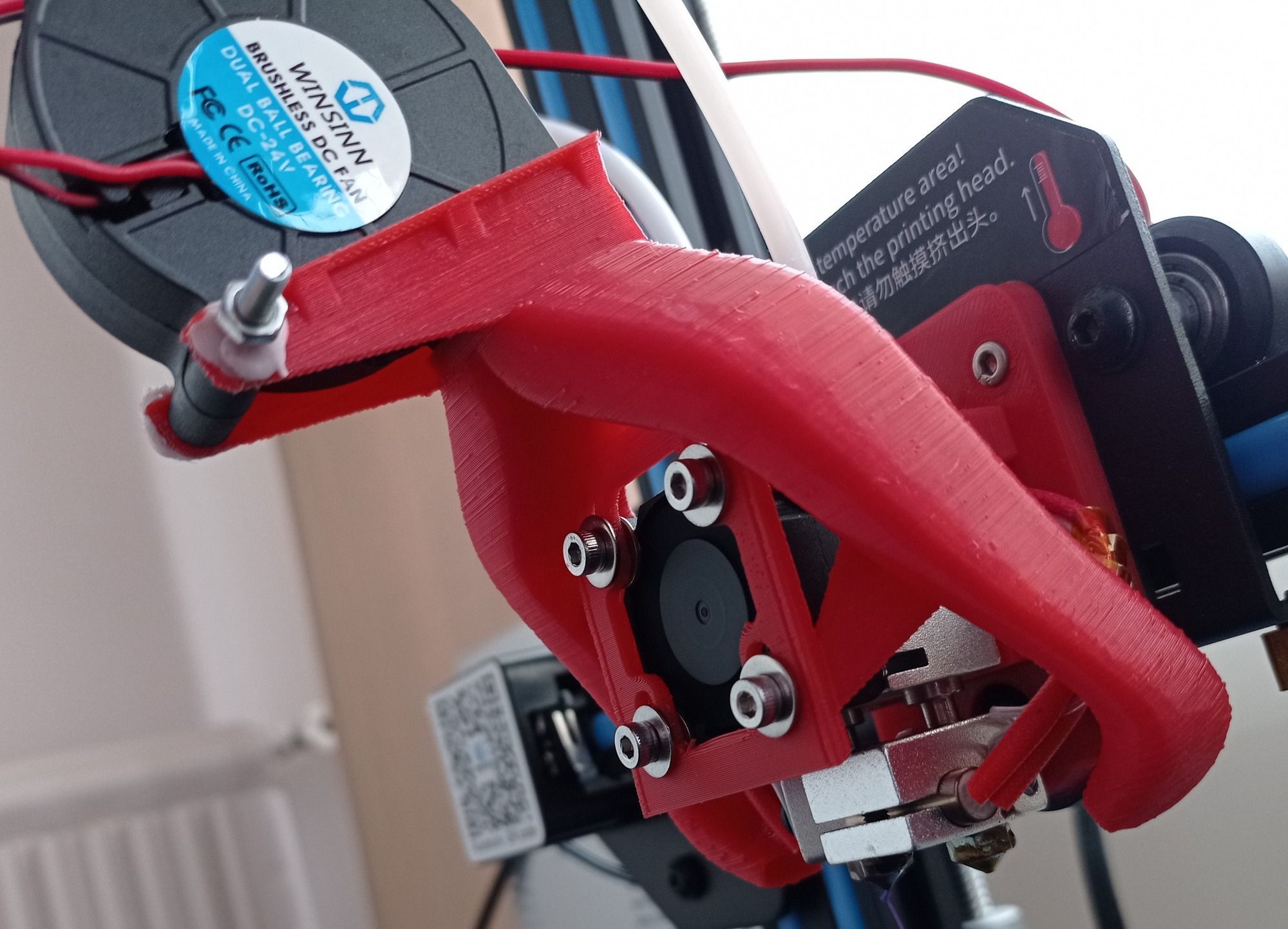

Je suis donc parti sur une tête chimera à pas cher sur aliexpress.
Après plusieurs jours de bricolage, ca fonctionne presque.
J'arrive à mettre les deux têtes à la même hauteur à l'aide d'une balance de précision (je vois bien que la buse de gauche fuit mais ca prend tellement de temps pour mettre les 2 buses au meme Z que je laisse comme ca pour l'instant)
J'arrive à sortir avec une impression avec la buse de gauche sans chauffer l'autre.
Idem avec la buse de droite.
Je fais mes essais sans le blower car l'accès est plus facile.
Je vous mets une photo de l'ensemble

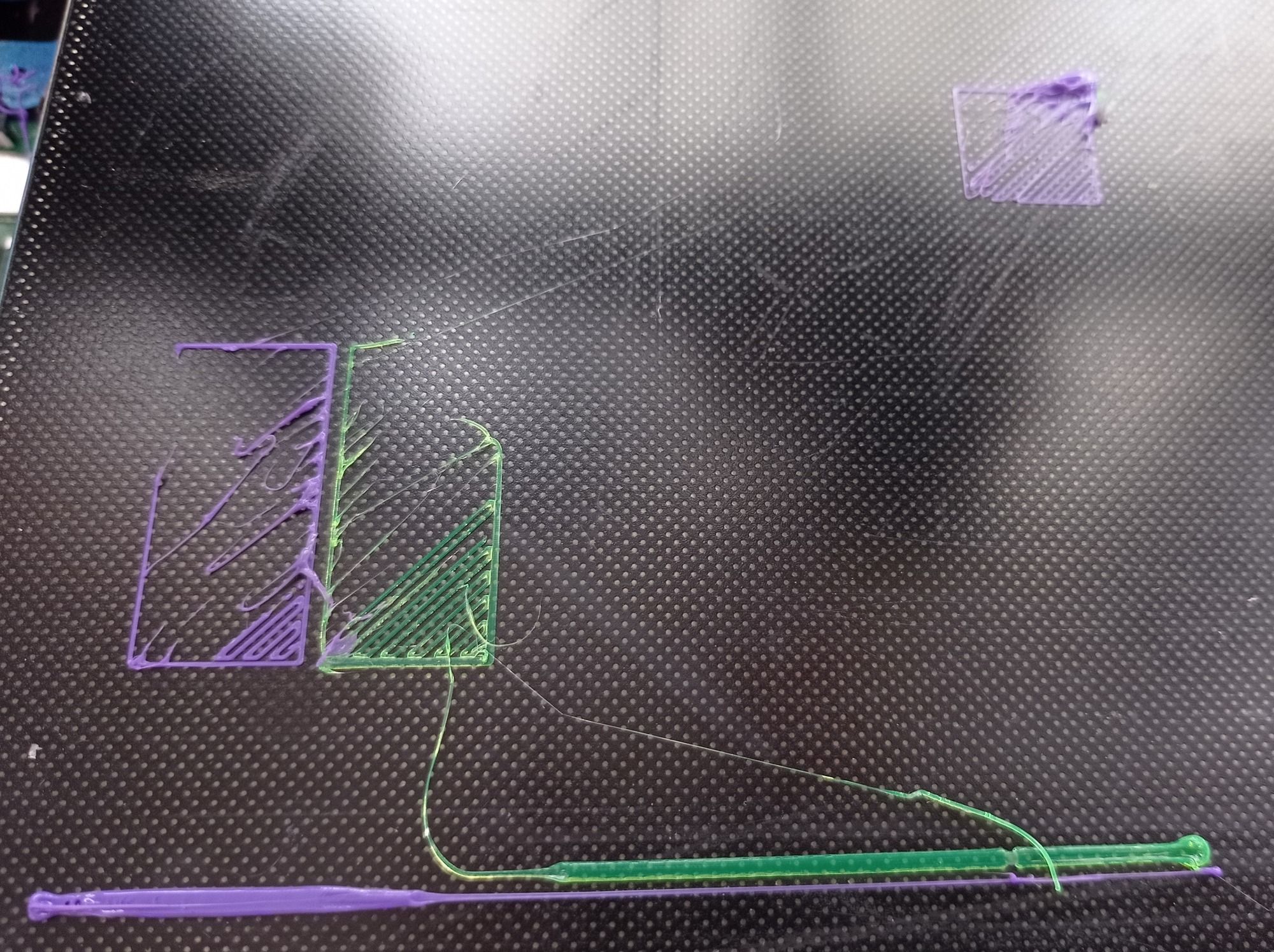

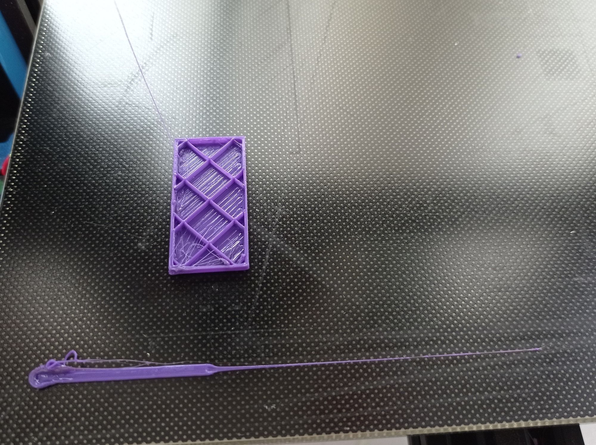

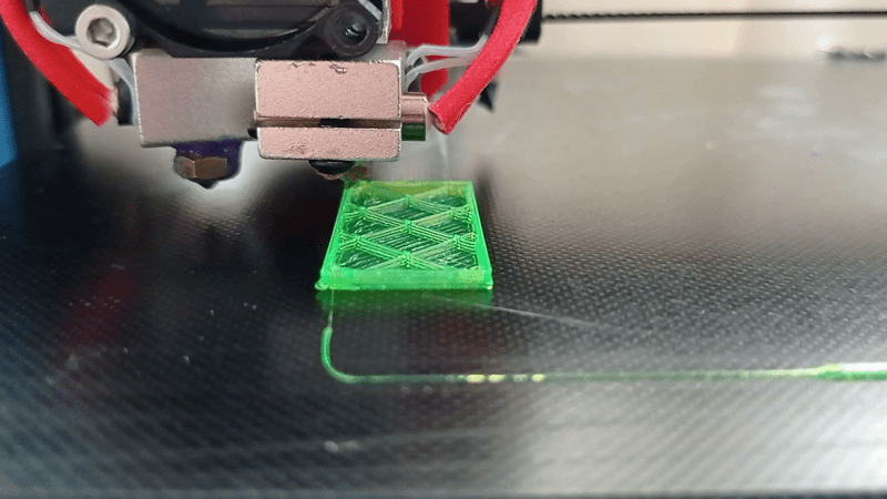

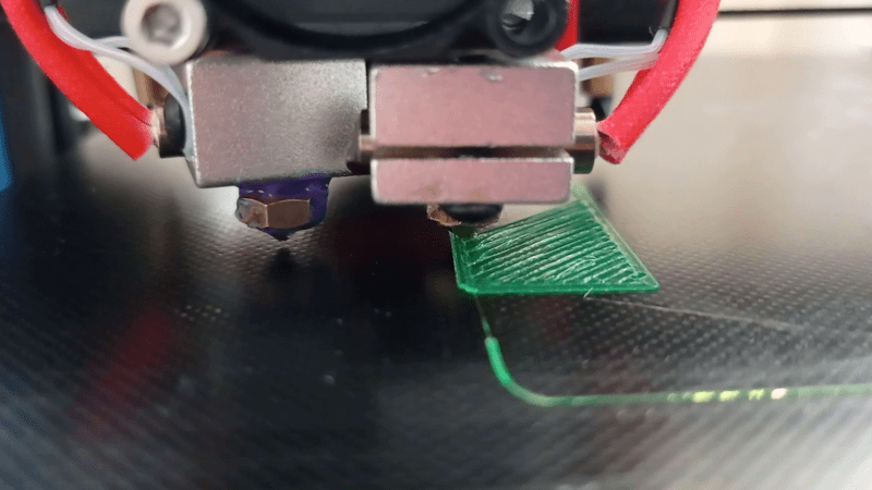

On passe maintenant à une impression avec les 2 buses à 230°C.
Première pièce avec la buse de droite en vert : la buse gauche coule car 230°C.
J'utilise SuperSlicer2.4 et je ne comprends pas bien quel paramètre changer pour avec la buse en attente à 150°C.
La buse droite bouche dès le début du remplissage. Je ne comprends pas pourquoi. Le ressort de mon extrudeur marche bien.
Sur la deuxième pièce, l'extrudeur réintroduit trop de filament et mais au moins la buse n'est pas bouchée. Puis idem ca bouche.

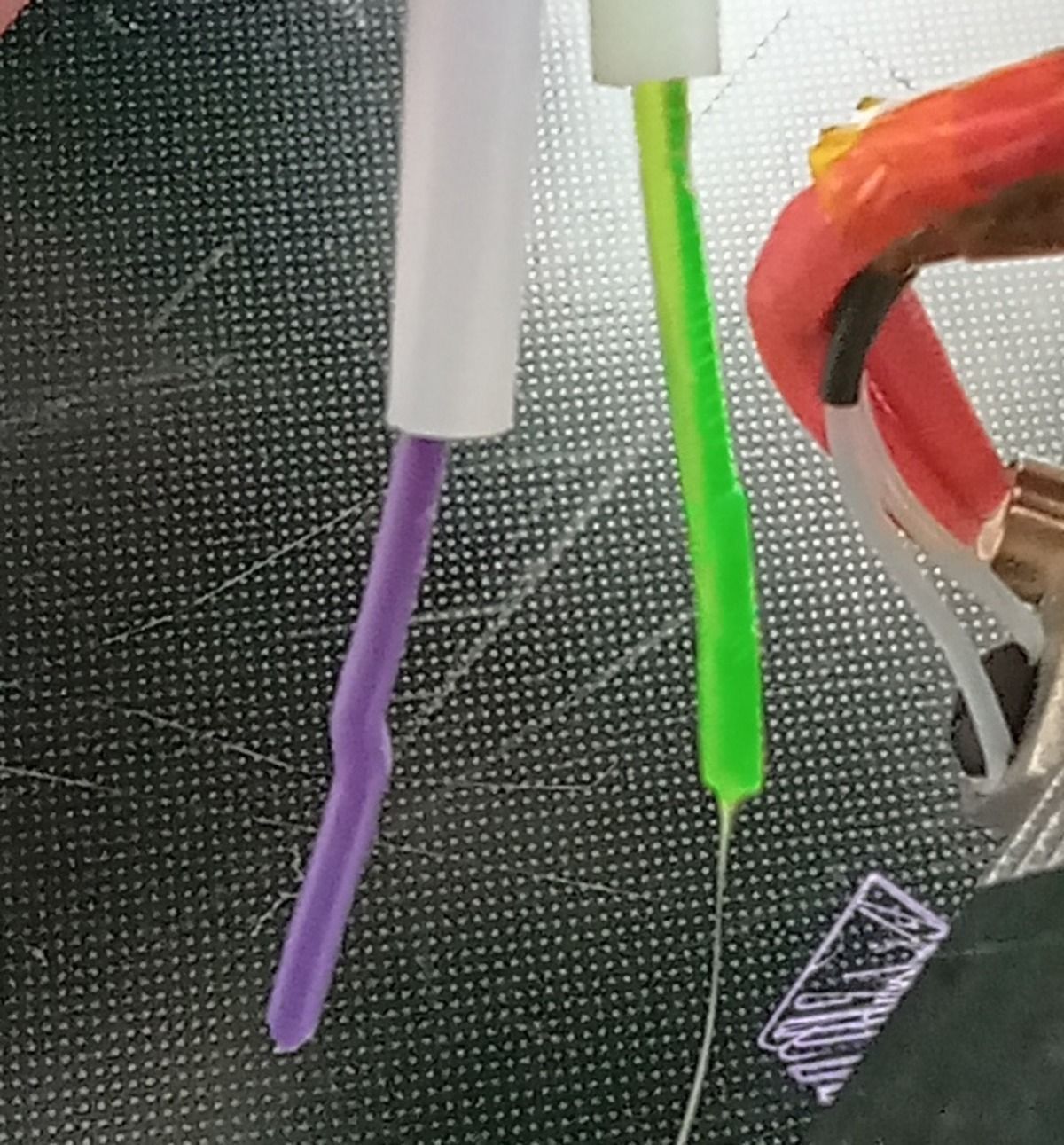

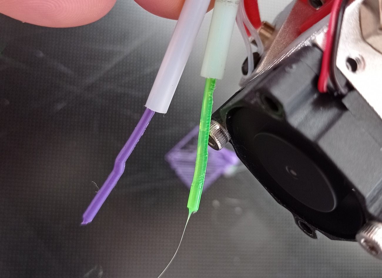

En photo l'état du PLA quand je le retire après impression.
