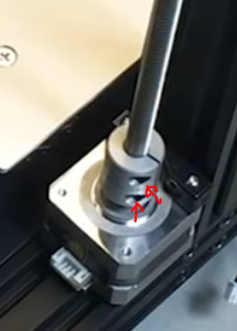

J'ai une Ender 3v2 avec BlTouch depuis quelques temps maintenant et elle fonctionnait bien jusqu'à récemment ou cette dernière a commencé à ne plus faire ce qu'elle devait faire.
Tout d'abord lors de ses impressions elle ne veux plus monter pour faire ses couches supérieures, l'imprimante reste bloquée a sa première couche et bouge comme si elle faisait les couches suivantes mais sans pour autant prendre de la hauteur.
Un deuxième problème, je pense que les deux sont liés. Le problème est le suivant lorsque je fais un auto leveling du bed, le BlTouch fait au maximum que 10 points sur les 50 prévues. Une fois arrivé à ces 10 points le BlTouch s'arrête comme si il avait fait tout ces points.
Est ce que vous auriez une idée du problème ainsi que d'une solution pour y remédier ?
Je vous remercie par avance et reste dispo si vous avez besoin de plus d'informations.

Salut,
Vérifie la jonction du moteur et de l'axe Z:
Le moteur tourne ? l'axe tourne (si il tourne, ça devrait monter) . Vérifie la connexion de la nappe ...
