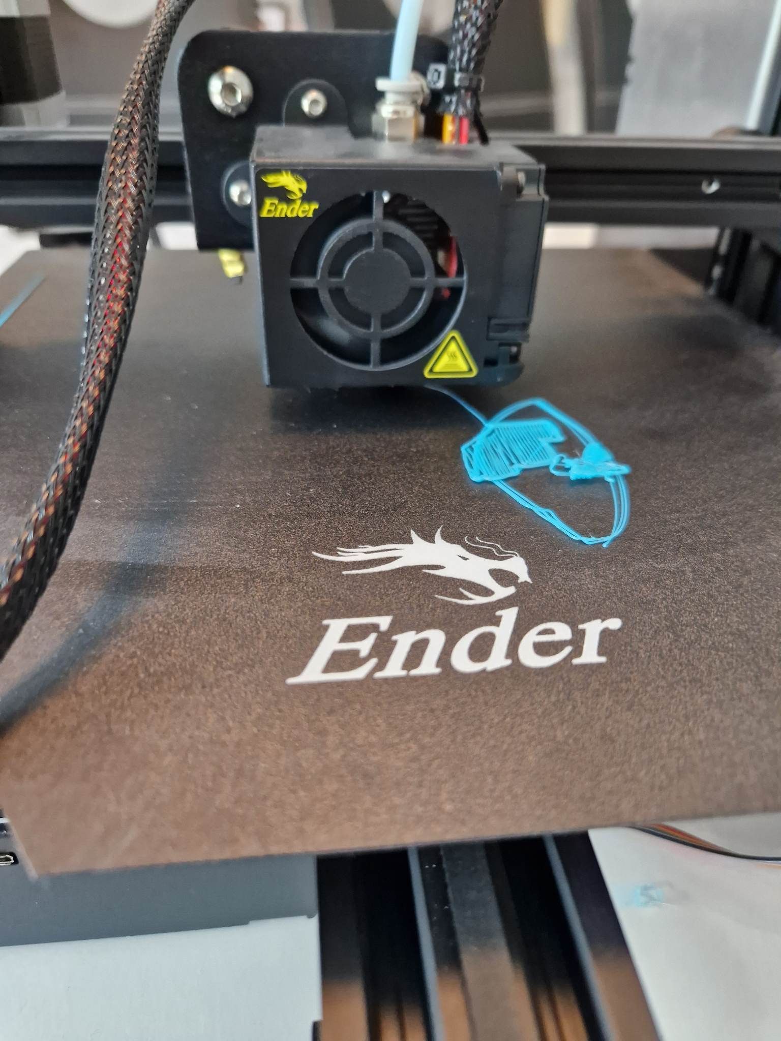

merphy_ Posté(e) Mai 23, 2023 Posté(e) Mai 23, 2023 bonjour a tous voila je viens d acheter une imprimante 3d ender 3 pro étant asser novice dans ses choses la j avais pas vu la complexité de tout ca. étant déterminer a vouloir tout de même imprimer quelque chose. voila que j ai aucun projet qui colle sur la plate forme apres 10sec le projets se décolle. j ai essayer le projet sur la clé d origine j ai essayer un autre projet j ai essayer de nettoyer le plateau j ai réglé les 4 cotés avec la feuille qui grippe légèrement la buse je ne sais pas quoi faire merci de votre aide
Lorenzo78 Posté(e) Mai 23, 2023 Posté(e) Mai 23, 2023 Salut, Sur ta photo le filament n'est pas assez écrasé. Tu dois faire le réglage de ta buse et de ton plateau à chaud (températures d'impression) . La feuille de papier doit accrocher légèrement la buse. Passe par les présentations et renseigne dans ton profil la marque et le modèle de ton imprimante. 1

Lorenzo78 Posté(e) Mai 23, 2023 Posté(e) Mai 23, 2023 @lariflette77 la colle et le spray adhésif, peuvent dans certains cas améliorer l'adhérence, cependant pour ma part je commencerai par régler la buse qui manifestement est trop haute. Pour que l'impression se fasse correctement il faut que la première couche soit suffisament écrasée. Sur la photo le filament est simplement déposé et ça ne peut pas adhérer dans ces conditions.
