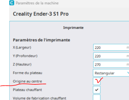

pour j'ai un problème de débutant à vous soumettre!
le départ d'impression de ma pièce débute sur le avant gauche de la table, dans le vide!. et je n'arrive pas à le faire débuter en milieu de table. J'ai réaliser mon premier dessin sur fusion 360, j'utilise crealty slicer livré avec l'imprimante, et celle ci est bien configuré sur crealty slicer. je lance le programme depuis mon pc, par l'intermédiaire de la lisison USB. Comment modifier l'origine de départ?
voici une copie d'écran des paramètres machine.
Normalement la case origine au centre doit bien être décochée pour la Ender 3. Il faudrait vérifier tes paramètres de décalage de buse dans l'onglet "extruder" de tes paramètres machine. Si ta pièce est grande et que tes valeurs de décalage ne sont pas bonne, il est possible que ton impression commence dans le vide.
