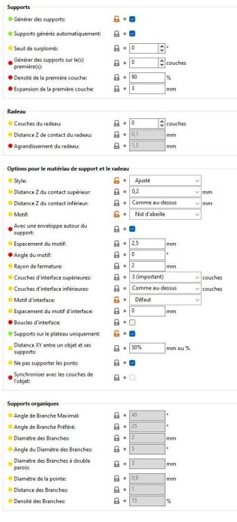

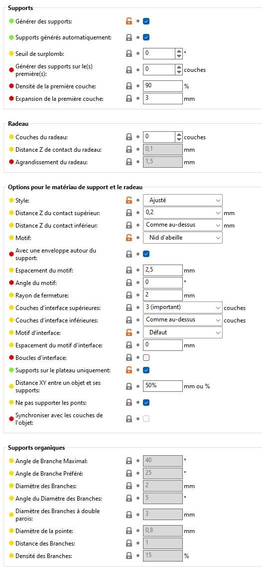

j'aimerai savoir sur quels  paramètres je doit jouer pour les supports. j'ai mes supports qui colle beaucoup trop ma pièce, du coup pour retirer c'est galère et en plus l’état de surface est pas terrible la partie en contact avec celle ci.
Une impression sans support RAS au top mais dès qu'il en n'a berkkkk.
Ma config et type PETG sous prusaslicer: ( j'ai deja test cura, orca, mais pas mieux)
Merci d'avance les gens 😘
EDIT: j'ai test aussi organique et tout motif possible lol

alors j'ai suivi ce tuto:
et je suis assez content de la facilité pour retirer les supports, sans outils, juste en tirant... j'ai meme imprimé une piece avec un tube de 6mm de diam ext et 3mm inter, ce qui m'a généré un support qu'auparavant j'aurais du virer avec la perceuse, et là avec un tournevis de précision en tapant un coup il est sorti...  c'est pour cura mais on doit pouvoir retrouver les meme sous puraslicer
