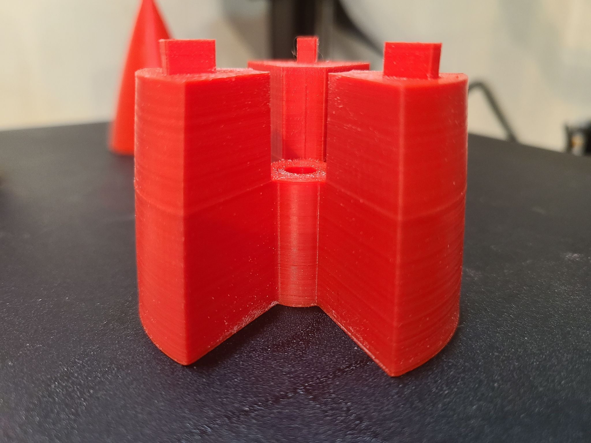

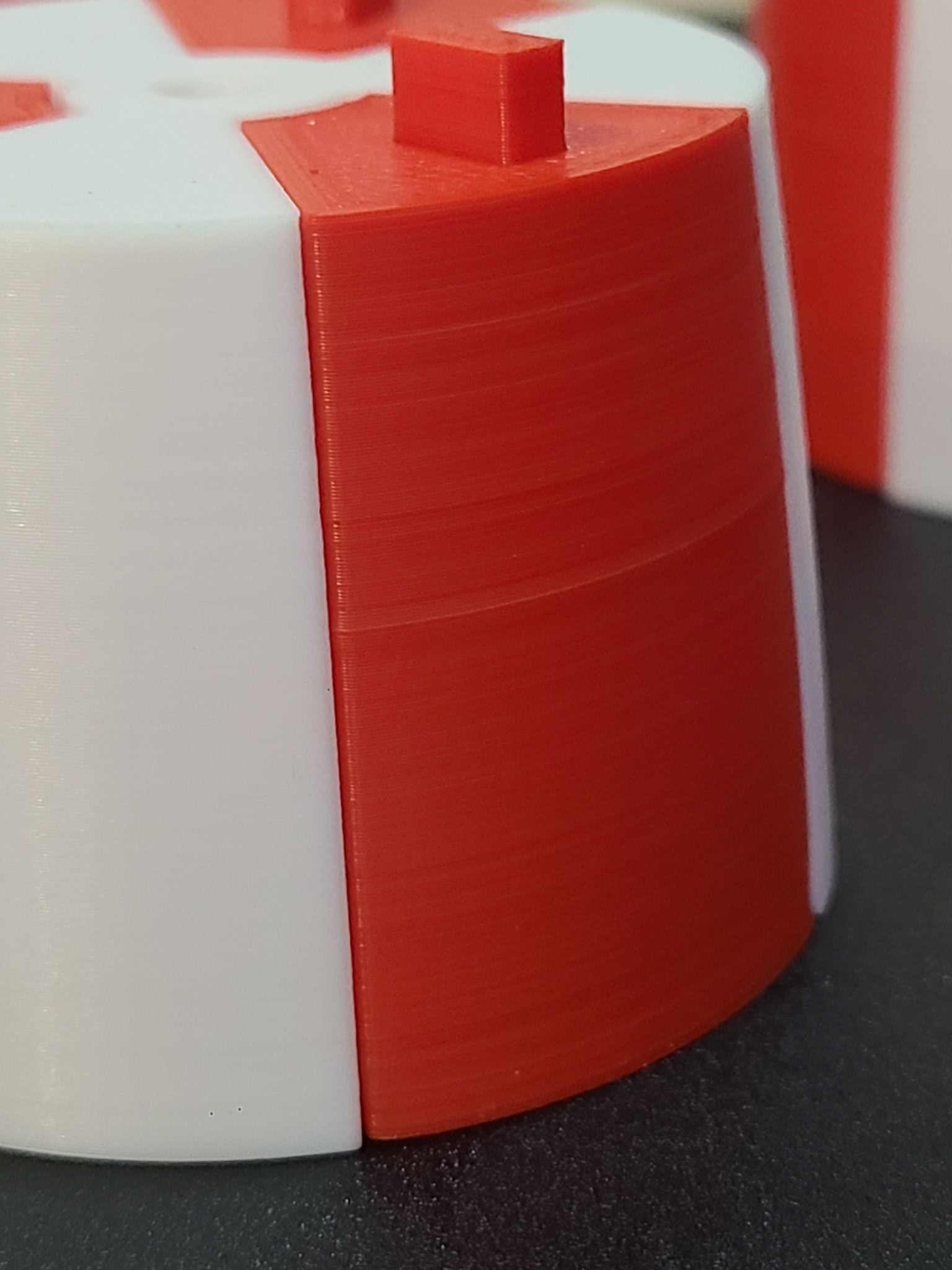

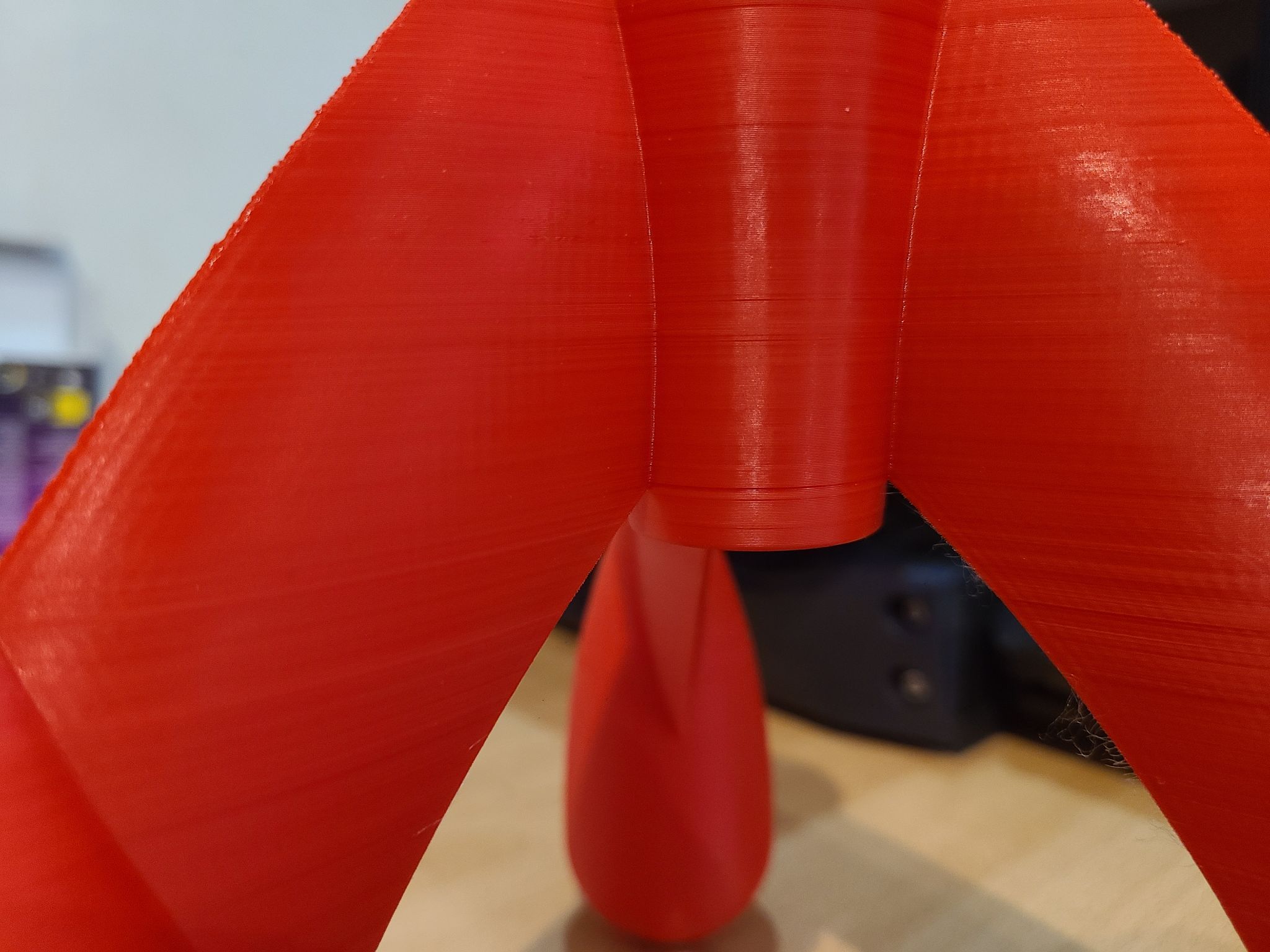

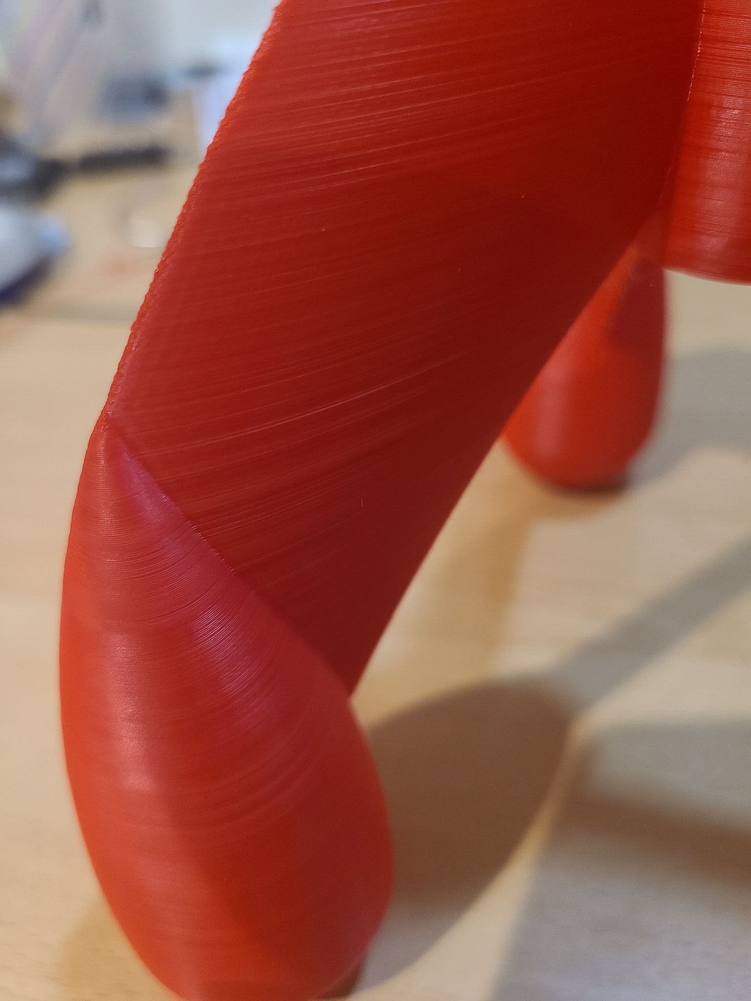

J'ai un soucis depuis que j'ai installé le SonicPAD, j'ai un problème de qualité même avec des vitesses lentes (50 mm/s)
Imprimante Ender 3 S1 plus
Filament PolyLite PLA
layer 0.16
impression paroi extérieur 50 mm/s à 200°C
Débit 99%
Voici quelques exemples récents :
On peut voir qu'il y a comme un très léger décalage en XY mais je pense que ça vient du Z (à confirmer) et ça change même la teinte du filament et du coup on n'a pas une couleur uniforme, chose qui n'arrivait pas avant le sonicPAD
Au touché on sent que ce n'est pas vraiment lisse et qu'il y a un léger décalage mais que ça revient à sa place quelques layers plus haut
Est-ce que c'est du wobble ? Pour moi non car on ne le verrait pas spécifiquement avec le sonicPAD ??
Qu'en pensez-vous ? Merci pour vos réponses 🙂

Pourtant je pense que mon topic était assez clair, détaillé et qu'il ne manque pas d'informations ^^
Merci pour ton aide en tout cas, mais j'ai trouvé ma réponse ailleurs, j'ai d'ailleurs obtenu la réponse sans ajouter d'informations complémentaires, il s'agissait du débit. J'ai donc investi dans un pied à coulisse avec une précision de 0.01mm, fait quelques tests de débit et j'ai réglé mon problème 🙂
