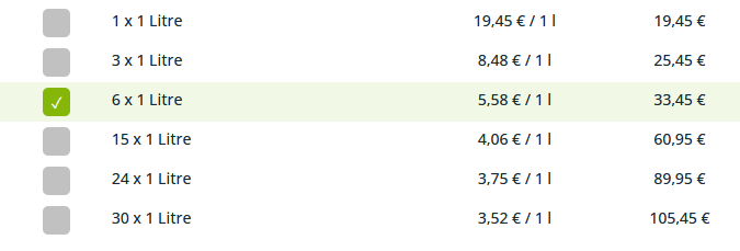

En soit, si tu achètes de l'IPA en grande quantité, la différence de prix devrait être moins importante avec de l'alcool à 95°C.
Après en soit les deux marchent très bien et tu peux très bien tenter de te faire ton propre avis.
Pour une petite machine je recommande 6 litres (4 pour le cure, deux d'avance pour les outils et pour la recharge)
Pour une machine de moyenne taille soit 2x6, soit 15 (il faudra bien 8/9 litres pour remplir le wash & cure adapté)
