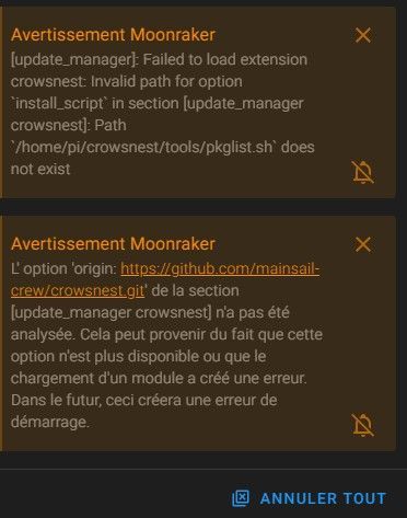

Voilà je viens de passer sous Klipper version Guilouz et je n'arrive plus à faire fonctionner ma caméra Logitech, qui je le précise à fonctionné du 1er coup avec la version stock.
Pouvez-vous me venir en aide j'ai fouillé "partout" mais j'ai rien trouvé, doit-on ajouter crowsnest ?
Merci de votre aide

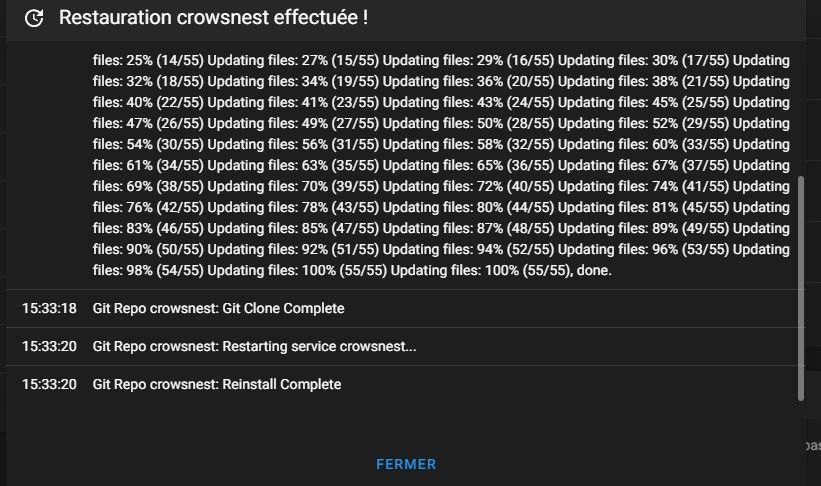

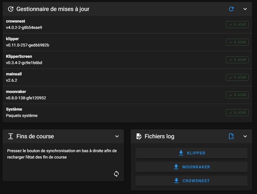

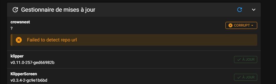

le problème viens de l'intallation de la version de Guilouz, le script pour la mise à jour dans moonraker ne fonctionne pas et lorsqu'on force la reparation de crowsnest dans les mise à jour la çà fonctionne du moins jusqu'au re-démarrage de la FlunV400 car ensuite Crowsnest à disparu de la liste des mise à jours.
C'est dommage car le tuto de Guilouz est extrêmement bien fait tout a passé nickel sauf qu'on perd les caméra dans l'opération, du coup je suis reparti sur le versiopn stock, dommage !
