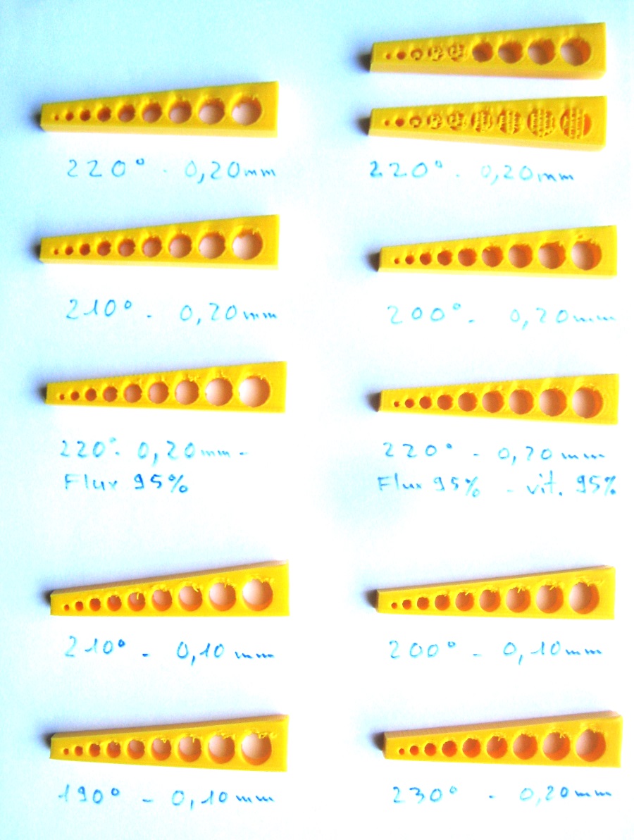

L'un de mes objectifs, c'est de faire des pièces Lego. Malheureusement le résultat n'est pas extraordinaire. Même si la photo accentue les défauts.
Les trous, c'est pas très important pour des pièces où l'on doit passer de la visserie, mais pour les Lego Techniques, les trous, c'est la base de l'assemblage.
J'ai fait un petit test avec des trous de 2mm à 10mm. J'utilise une Discoeasy200 (plus de claquements...) avec CbD et j'ai un petit écran et de l'Octofiber.
