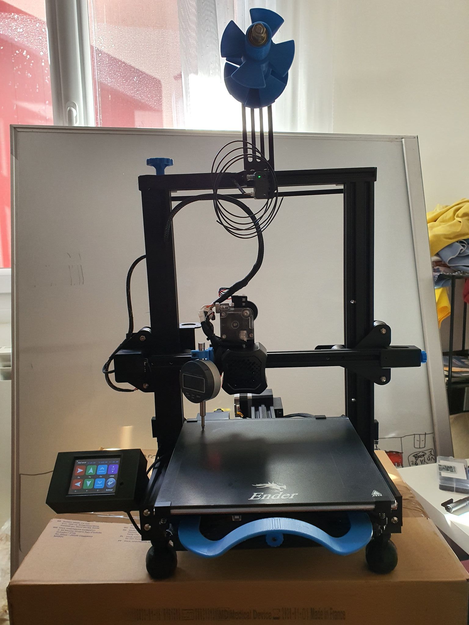

suite à l'achat d'une Ender 3 V2 à un pote de boulot qui ne l'utilisait plus, j'ai donc décidé de la customiser un petit peu. Ayant également une Sidewinder X1 que j'ai amélioré je me suis lancé.

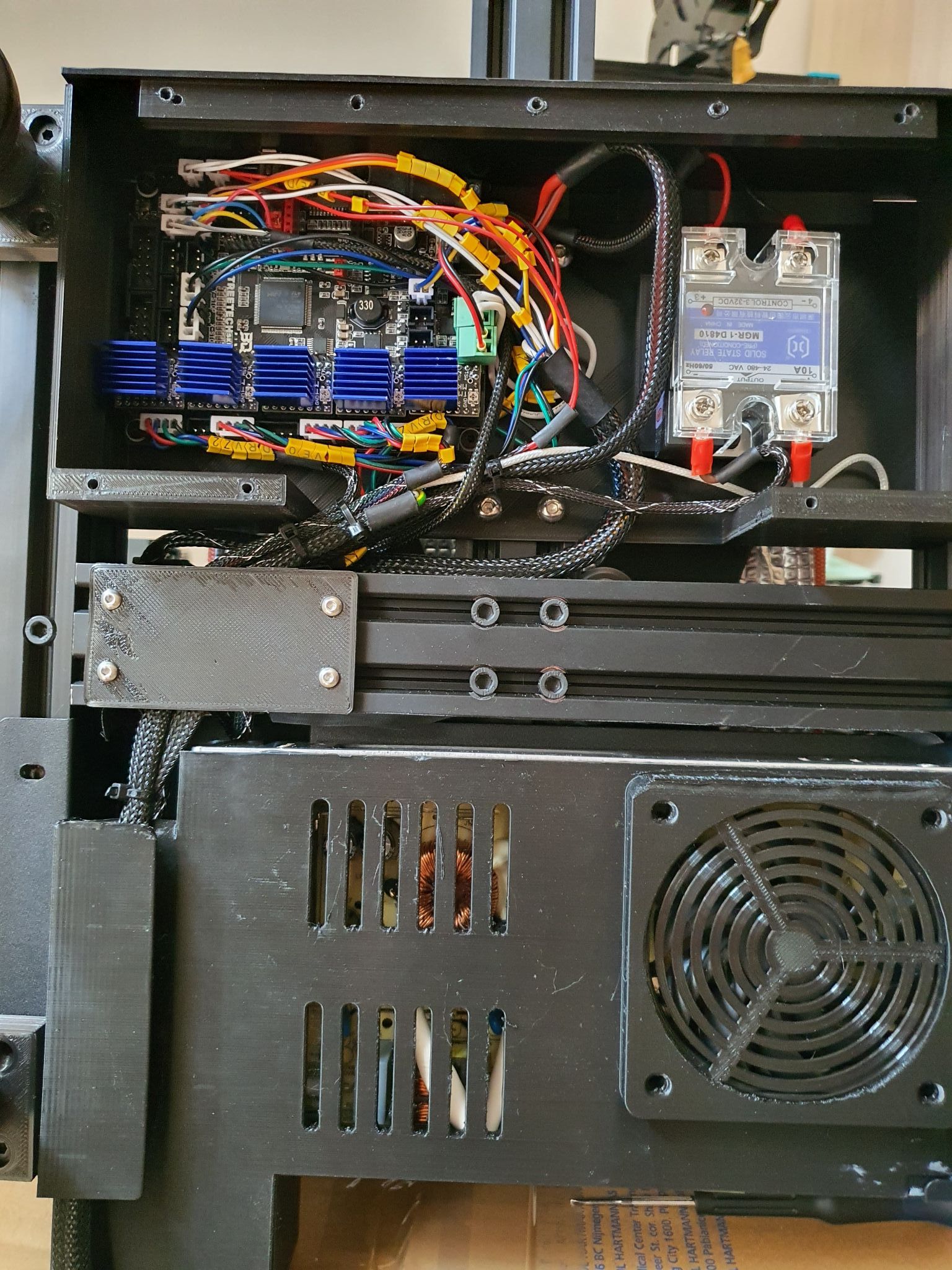

Au départ la ender 3 fonctionnait très bien, elle était justé équipée d'un BL touch. Donc j'attaque les modifs, carte mère SKR 2, Drivers TMC2209, écran TFT (Celui de la X1) Firm sous Marlin 2.093 (je sais j'aurai pu prendre la dernière version mais bon), double Z synchronisés et direct drive, chauffage du bed en 220V, un boitier sur mesure.
Au sujet du direct drive, celui que j'au reçu était équipé de l'extrudeur Creality Spyder  , lors des essais de réglage du Estep, l'extrudeur se bouche systématiquement à tel point qu'il faut démonter complètement le bloc de chauffe et d'utiliser une chaufferette pour déboucher l'ensemble. (le bouchon se forme à l'entrée du Heatbreak), donc pour le moment j'ai remonter un corps de chauffe d'origine. (on verra par la suite si une évolution est nécessaire).

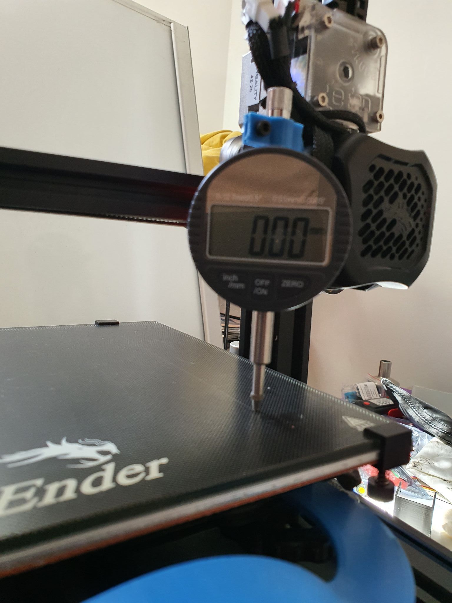

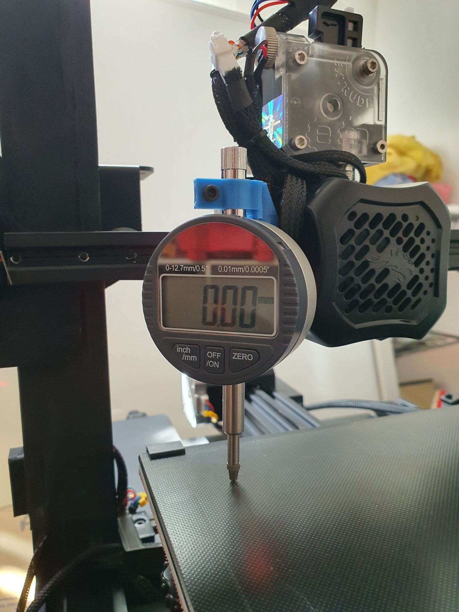

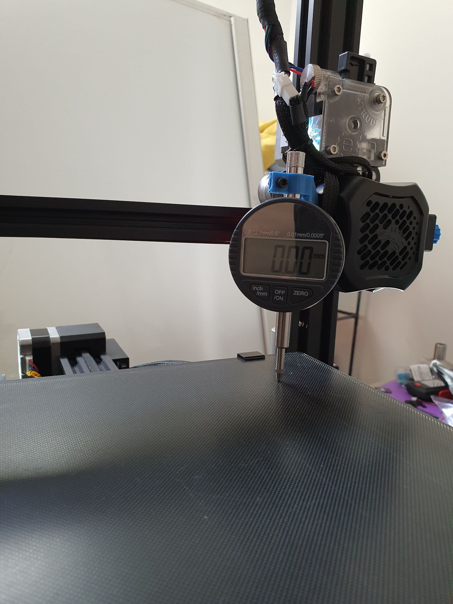

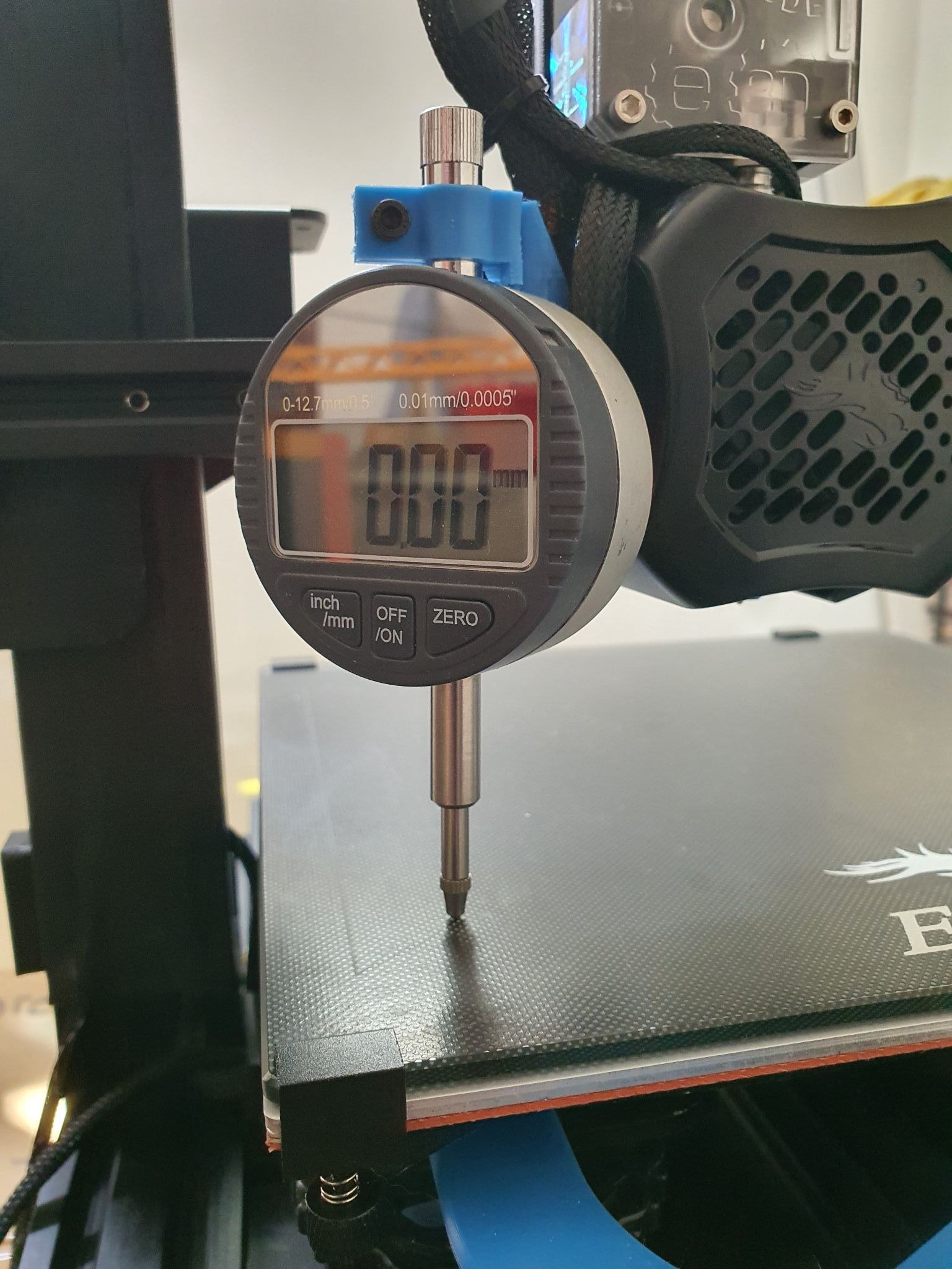

Réglage du Estep, du PID de l'extrudeur et du BED, du nivellement de base du plateau, du Zoffset et nivellement du BED avec le BL touch.

Bravo. Je suis arrivé à un résultat proche sur mon Ender3.
Tu pourrais me donner la référence de la pince du comparateur ?
Tu l'utilises en lieu et place du BL-touch ?
