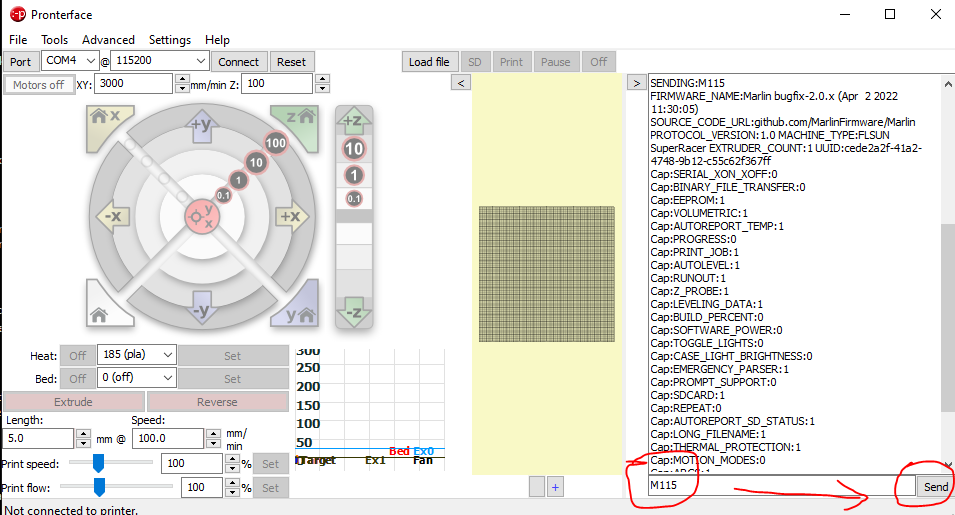

bonjour à tous.
je n'envisage pas de bidouiller le firmware de mon imprimante 3D.
mais dans le cas où j'aurais une carte mère ou un écran à remplacer, je voudrais connaître comment je peux savoir quelle version du firmware
de chacun d 'eux correspond à mon imprimante actuelle ( dans l'hypothèse ou le remplacement se ferait à l'identique)
merci de vos réponses

Salut @dom59
  • Soit à partir de ton écran dans les informations système;
  • Soit en lançant une commande M115 à partir par exemple du logiciel Pronterface (imprimante connectée bien sûr à ton ordi).
bonjour Lorenzo78
aurais tu l'amabilité de m'indiquer le menu et le sous menu dans pronterface pour entrer un G-code notamment le M115
existe t il un document sur le web qui explique le fonctionnement de pronterface
cela risque t il de modifier quelque chose dans le firmware de l'imprimante ou de l'écran
merci de la réponse
@dom59
Voici, Tu peux lancer la commande M115 directement depuis l'interface:
Il y a 1 heure, dom59 a dit :
Non, la commande M115 ne fait que lister...
Tutoriel Pronterface (rechercher tutoriel Pronterface dans ton navigateur) Par exemple :
