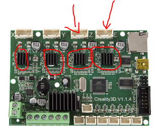

Les moteurs semblent hors de cause. Il faut continuer les tests:
  • intervertis les drivers s'ils ne sont pas soudés
  • Change de nappe si possible
Modifié (le) par Lorenzo78
Orthographe
sur ta carte mère les drivers sont enfichés (s'ils ne sont pas soudés), ils pilotent les moteurs. Intervertis en deux pour voir si le comportement de tes moteurs change ...

merci
ok j'appelais ça les connecteurs moi
en le faisant au niveau du moteur ça marche
je vais le faire du départ
ça incriminera le câble à coup sur???

bon en changeant de driver de départ j'ai un énorme doute sur le cable effectivement.
Je suis passé en direct drive il y a 1 an et demi. J'ai eu un câble de prolongation pour le moteur de l'extrudeur qui se retrouve sur le chariot mobile de la tête d'impression.
j'ai défait ce câble pour me connecter directement en mettant la tête au plus près. et ça marche
c'est donc le câble d'extension qui est en cause.
