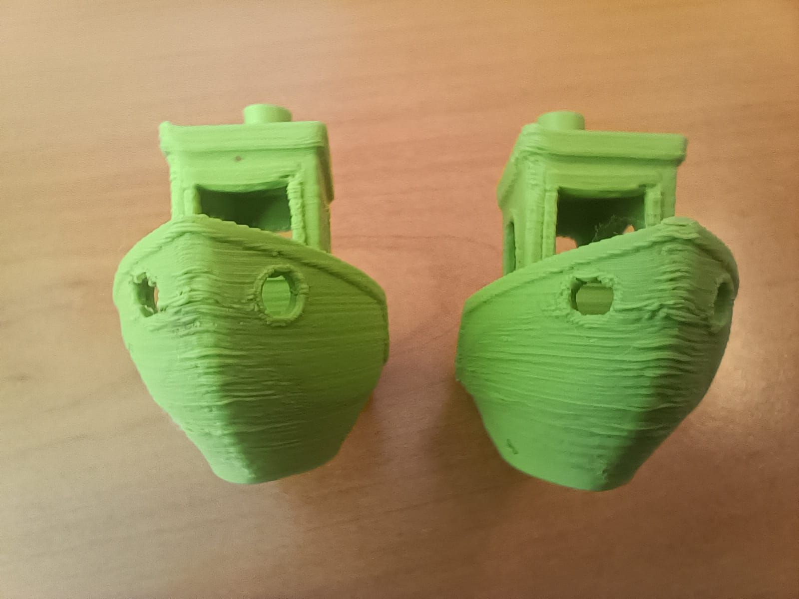

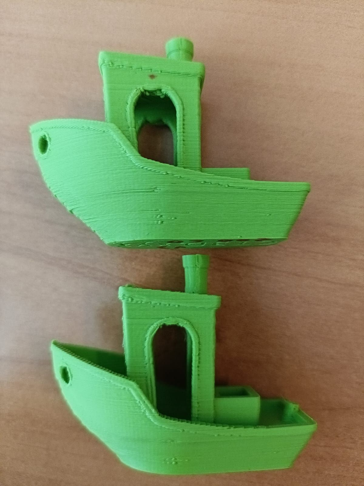

J'ai imprimé des #3DBenchy pour estimer la qualité de mes diverses calibrations. La version à gauche et en haut, c'est après tension des courroies qui étaient un peu molle. Mais  j'ai a peu près les mêmes défauts sur les 2 objets. C'est du PLA que j'imprime à 200° avec un lit à 70°C. Il y a sur mon lit chauffant une plaque en alu sur laquelle j'ai mis un système Ziflex. En vérifiant avec un thermomèter j'ai environ 55° sur le tapis magnétique. Je n'ai pas trop de problème d'adhésion à priori
Merci pour vos idées
