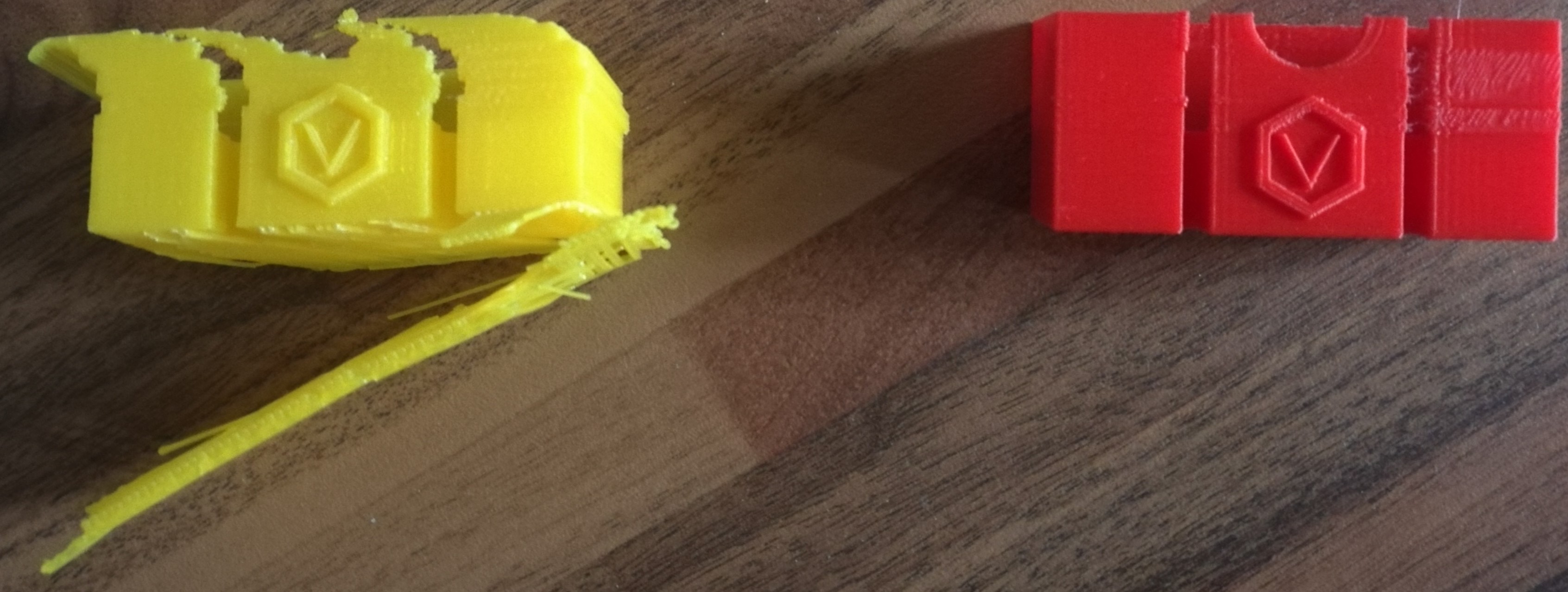

Voici le résultat d'un test, hier après déballage de la machine et celui que je viens de faire après les réglages, je vous laisse deviner quel est celui d'hier :D.
Même si le bas de l'impression est propre, j'ai des vibrations sur l'axe des X (vibrations sonores presque en continu) et uniquement sur cet axe (plus de la gauche vers la droite que de la droite vers la gauche), ce qui explique certainement le haut de la pièce.
Si vous avez une idée, je suis preneur !

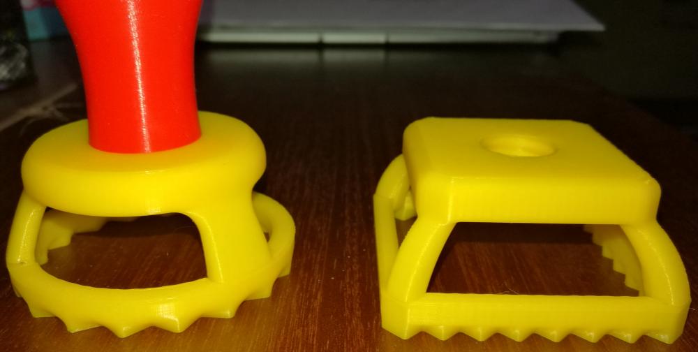

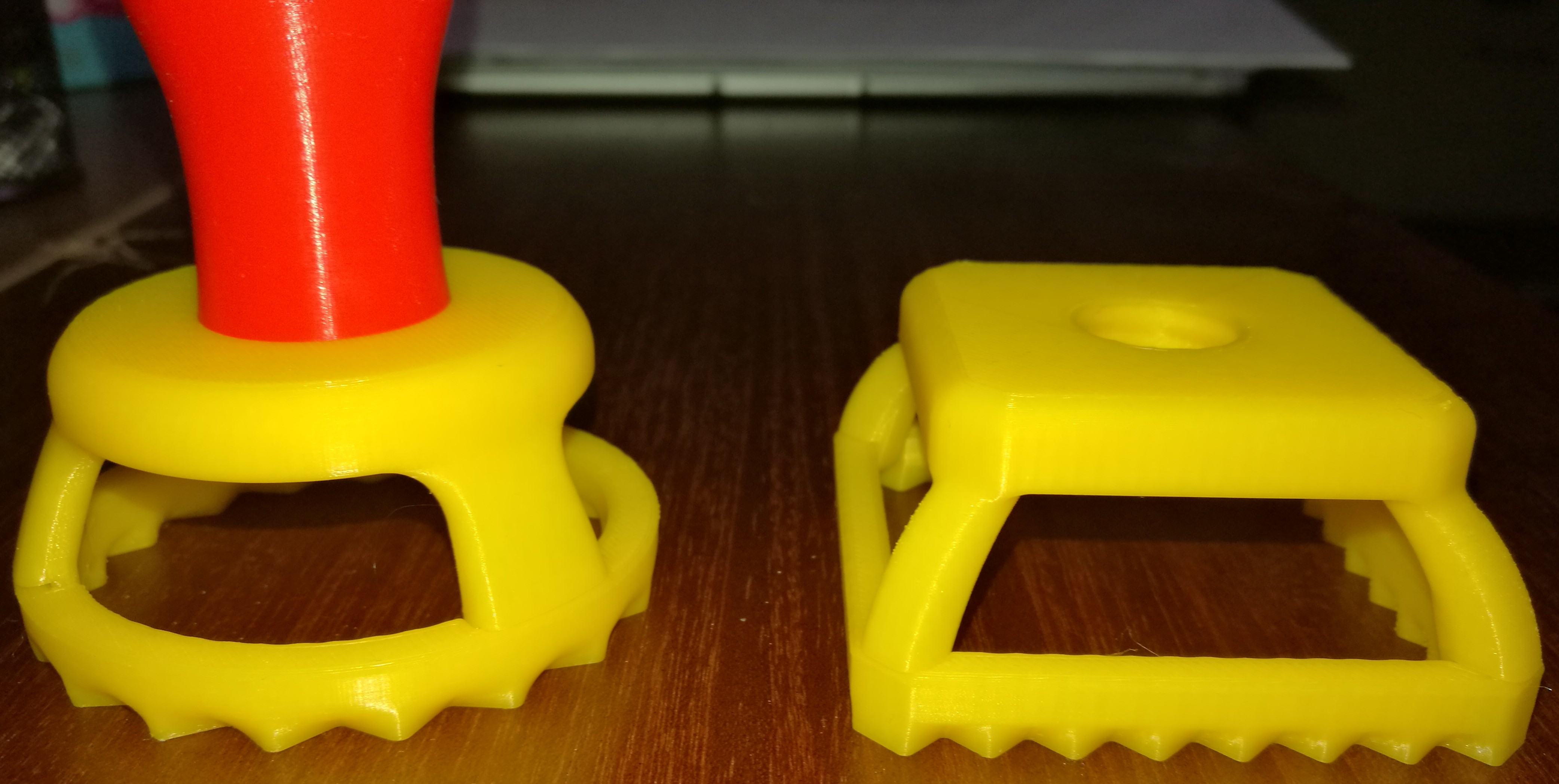

J'avais aussi essayé le top que tu à imprimé en rouge et jaune, d'ailleurs je suis sur que la nouvelle pièce et la jaune :P, nan ? :D, je trouve que sur la pièce les parois sont trop fines, j'ai donc refait une pièce dans le même genre mais plus rigide, je l'ai imprimé en ABS avec une vitesse de 25 mm/s comme ça, pas de vibrations visible sur la pièce du au retour d'angle.

C’est peut-être dû à la paroi fine, je sais d’où vient le bruit, de la tête, c’est comme si la buse touchait la pièce à chaque fois et qu'elle broute dessus dans l’axe des X (ce qui n’est pas le cas) et ça fait un bruit de vibration en se déplaçant.
D’ailleurs si tu regardes ma pièce rouge, sur la partie pleine, aucun problème, ça se gâte quand elle attaque uniquement les parois seules.
Ta pièce en ABS est effectivement nickel.
Pourtant ci-dessous, des pièces imprimées entre cette nuit ou ce matin, elles sont impeccable, mais… il n’y a pas de parois seules, c’est uniquement du plein.
