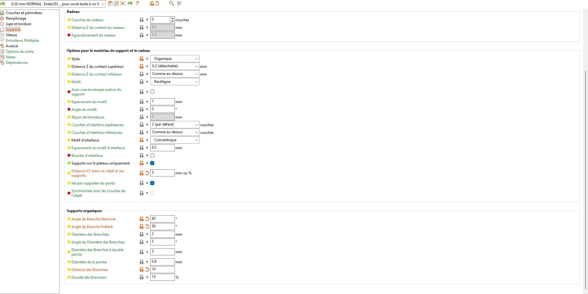

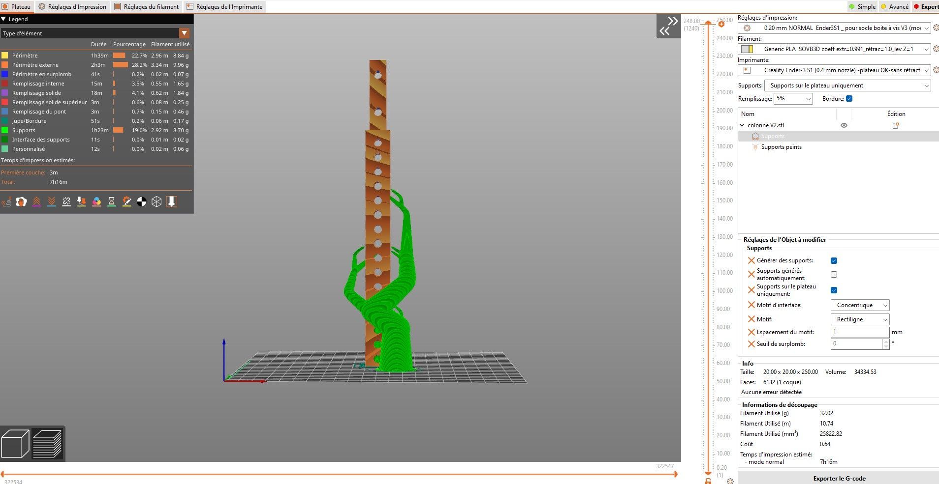

je m'adresse à vous pour un peu d'aide pour mettre des supports organiques que vous verrez dans la photo ci-jointe. C'est une pièce qui mesure 20mm x 20mm la base et 250 mm de hauteur. Je veux l'imprimer dans la verticalité et qu'il n'y ait pas de support à l'intérieur de la pièce
j'ai essayé d'utiliser des supports organiques, sur le plateau uniquement et des supports peints.
Malgré plusieurs heures de recherche, Prusa refuse de mettre des supports sur les 4 faces verticales à l'endroit où ils ont été peints. En outre Prusa refuse de mettre des supports jusqu'en haut.
Ci-joint aussi une vue des paramètres de programmation.

Juste un avis de béotien, je ne sais pas ce que tu veux faire de cette pièce ; mais je pense qu'elle sera très (trop ? ) fragile et cassera rapidement au niveau d un "trou".
Je pense que tu devrais l'imprimer à plat dans la diagonale du plateau , les 25cm doivent passer.  Même si ce n'est pas la réponse que tu attends car je ne connais pas Prusa.
bonjour
Merci de la réponse
mais le postulat de départ c'est de l'imprimer vertical avec prusa
quant à la résistance de la pièce, elle ne subira pas de contrainte
Cdtl
