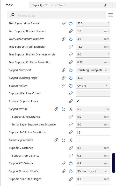

Comment parfaire les supports pour un print "Tree" avec une V400
Bonsoir !
Alors voilà, j'ai quelque difficulté à optimiser l'impression d'un modèle.
J'ai pris comme base ces paramètres que j'ai cherché à adapter
https://www.reddit.com/media?url=https%3A%2F%2Fpreview.redd.it%2Fogkse3cvgdi71.png%3Fwidth%3D2017%26format%3Dpng%26auto%3Dwebp%26s%3D4c4d74e94292cabf29039a7c4d2b41a2baf5573f
Mais ça n'a pas très bien marché, alors après quelques tâtonnements je suis arrivé à ce paramétrage.

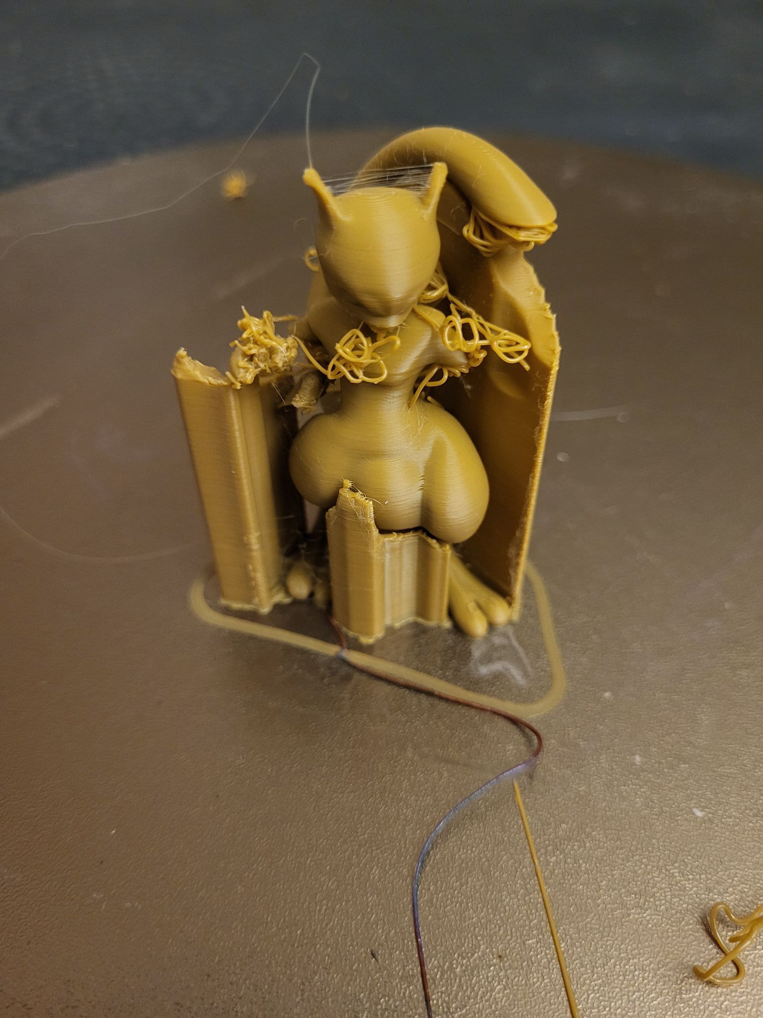

Je suis presque au but, mais j'ai un soucis au niveau des coudes du Mewtwo qui s'effondrent, c'est à dire, qu'au bout d'un moment l'impression part dans le vide. Difficile d'être plus précis car je ne surveille pas l'impression minute par minute, mais le support à l'air de pas tenir la portance, et le départ du coude finit par tomber sur le bed.
Je ne sais donc pas quoi faire .... augmenter la portance ? est ce que parce que ça va trop vite ?
Pouvez vous m'indiquer comment parfaire la config ? pourtant la preview sous cura me semble OK...
Merci de vos conseils !
Voilà un exemple d'un échec que j'ai... je ne sais pas quoi modifier. Toute aide est la bienvenue, merci 🙂
