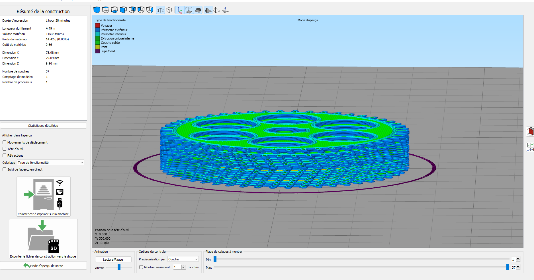

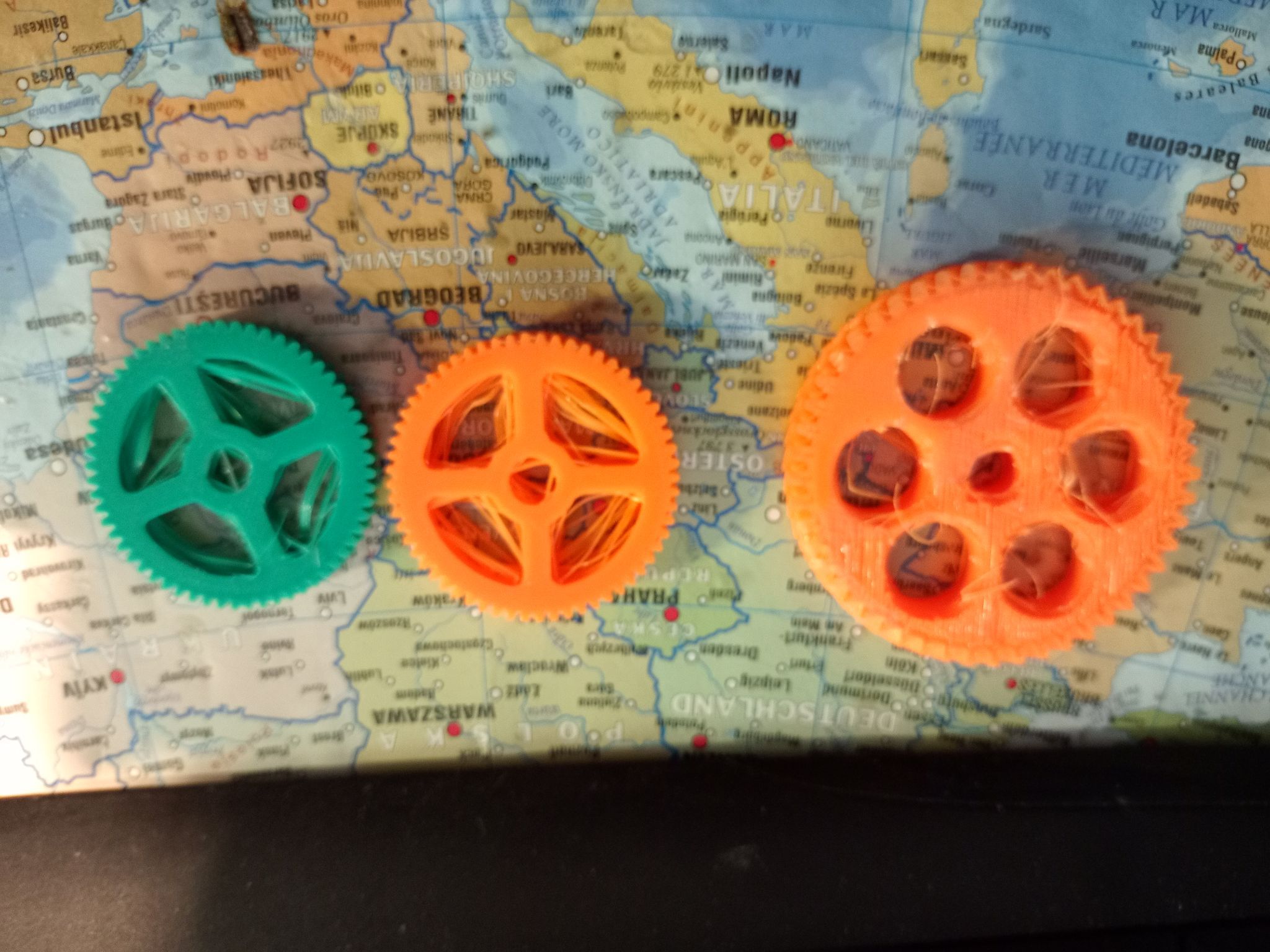

J'ai créé un enrouleur de filament afin de pouvoir récupérer les fin de bobine mais il y a un mais..
Arrivé aux engrenages impossible de les imprimer correctement avec Simplify 3D malgré essayé divers réglages et  consulté plusieurs turtos vidéo sur le site de simplify3d.

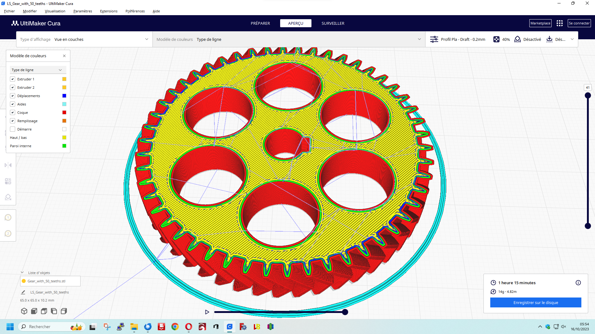

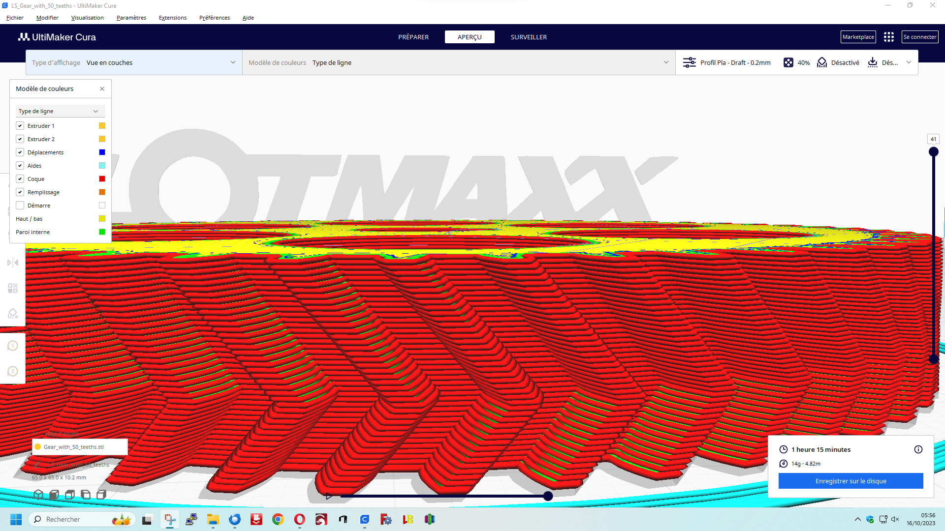

Par contre avec CURA aucun problème avec les paramètres par défaut avec la température que j'ai modifié

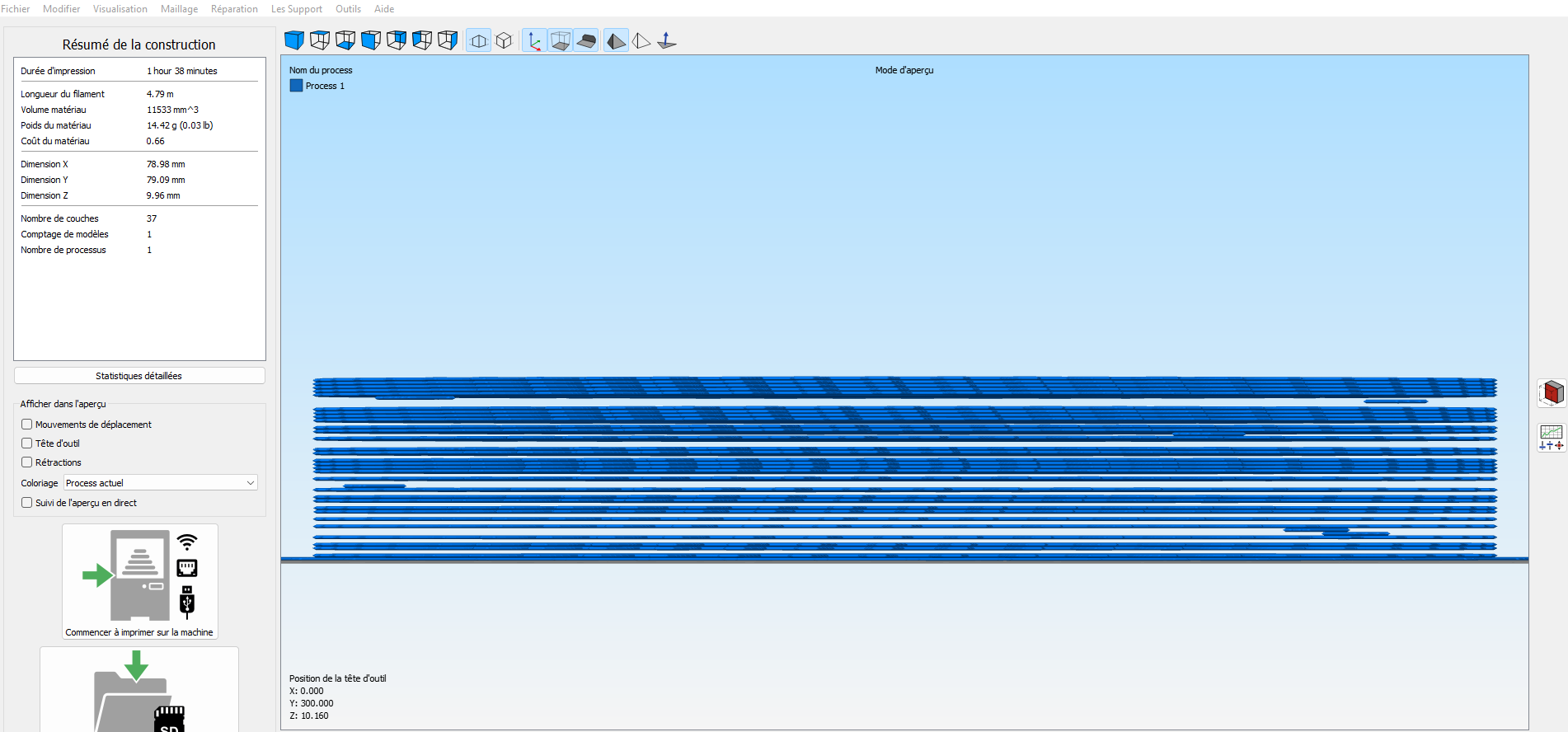

En regardant de plus prés Simplify 3d ne voit pas certaine couche.
Je mets les capture d'écran et fichier stl  et si quelqu'un a été confronté a ce problème je suis preneur de la solution.

J'ai soumis le problème au support de Simplify 3d concernant l'absence de couche dans la visualisation avant impression avec les copies d'écran.

Le service technique de Simplify 3d m'a envoyé le fichier réparer avec la réponse au problème que j'ai rencontrer.
Je joins le ficher usine reçu qui pourra peut-être aider les utilisateur se simplify 3D
Hello,
Thank you for your email, I will be happy to help.
There are some mesh issues in this model. Version 5.1 used Positive Fill by default, while this does work with a lot of models there are plenty of cases where it does not work as well. This is why we implemented the Alternating Fill AND Positive Fill option. I've used 'Alternating Fill' in the Slicing Region Repair Mode for your model and the problem seems to be resolved (see file attached). This option is found in the Advanced tab of the Process Settings or you can do a search for 'Slicing Region Repair Mode' on the top right corner of Edit Process Settings.

Merci pour votre e-mail, je serai heureux de vous aider.
Il y a quelques problèmes de maillage dans ce modèle. La version 5.1 utilisait le remplissage positif par défaut, même si cela fonctionne avec de nombreux modèles, il existe de nombreux cas où cela ne fonctionne pas aussi bien. C’est pourquoi nous avons implémenté l’option Remplissage Alterné ET Remplissage Positif.
J'ai utilisé le « Remplissage alternatif » dans le mode de réparation de la région de découpage pour votre modèle et le problème semble résolu (voir fichier joint). Cette option se trouve dans l'onglet Avancé des paramètres du processus ou vous pouvez effectuer une recherche sur « Mode de réparation de la région de découpage » dans le coin supérieur droit de Modifier les paramètres du processus.
Nous constatons que le remplissage positif fonctionne mieux pour la plupart des modèles, mais il n'existe pas un seul paramètre qui fonctionnera pour tous les types de problèmes de maillage. Vous pouvez en savoir plus ici : https://www.simplify3d.com/resources/articles/identifying-and-repairing-common-mesh-errors/
