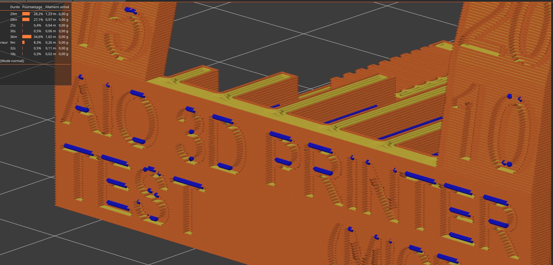

si tu imprime le STL en dessous pour pousser l'imprimante a la faute, sa donne quoi ?
tu peut intervertir les moteur X et Y , si le problème change d'axe tu sera fixé ( mais je n'y crois pas trop )
Apres qu'est ce qui n'est pas en route au début de ton impression et qui se met en fonction dans les 30 premières couches ?
Test1Forum.stl

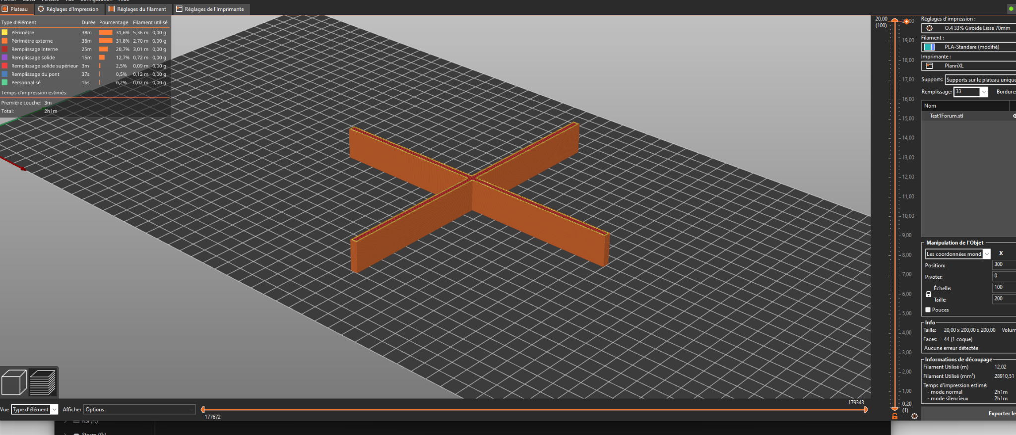

Bon après un tours complet de l'imprimante j'ai trouvé un jeu dans la poulie du moteur plateau.
Apres resserrage, le fichier en forme de croix est sortit sans bug,
