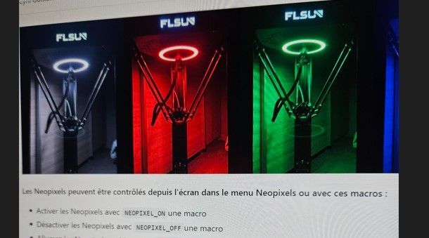

J'ai mis des led comme sur la photo. J'ai bien ajouté le fichier neopixel.cfg. J'ai bien modifié le fichier printer.cfg.
J'ai les macros pour modifier la couleur de l'éclairages, l'éteindre, ect,....
Par contre mon soucis c'est que je n'ai pas de menu ''neopixel'' comme indiqué sur la photo comme il y a pour activer / désactiver les LED du logo, de la tête,..
Je dois pour l'instant passer par le menu macro.
Avez vous une solution ?
Merci à vous

normalement en suivant bien la procédure sur le GitHub ça marche nickel, suprime le neopixel.cfg, remets le, verifie que la ligne
[include neopixels.cfg]  #Enable if you want to use some Neopixels macros
est bien décommenté ainsi que
[neopixel NeoPixels]
pin: PB2
chain_count: 34
color_order: GRB
initial_RED: 1.0
initial_GREEN: 1.0
initial_BLUE: 1.0
dans la partie
# LED Settings
