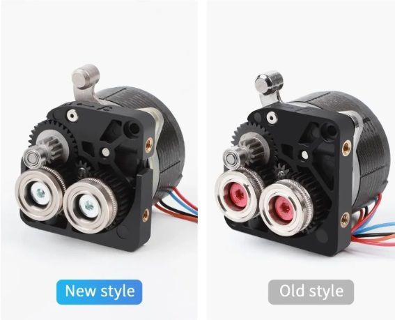

Salut, j arrive un peu tard.
je suis étonné tu es un second corp de chauffe, enfin pas vraiment, je suis un utilisateur un peu lambda, mais j'ai commande la K1 dans les 2 premières semaines de sa sortie, j ai découvert que les corps de chauffe les soudures de la sonde ce dessoudé tout seul sur les premiers modèle, la nouvelle reçu est différente, sache aussi que l'extrudeur est de mauvaise qualité et a l'usage il sous extrude il passe largement en garantie ! c'est d'ailleurs pour cette raison que la K1 max est sortie en retard ! oui creality semble bien au courant et attend juste la prise de contact, même si tu l a acheté sur leur boutique comme moi, un peu honteux puisqu'ils ont mes coordonnées.
si le tiens est rouge, fait le changer, testé à la main en mettant un morceau filament c'est clair c'est pas les mêmes un le filament patine celons la façon dont tu tire dessus et l'autre aucun risque !
la news ce confirme en allant aliexpress 🤣
