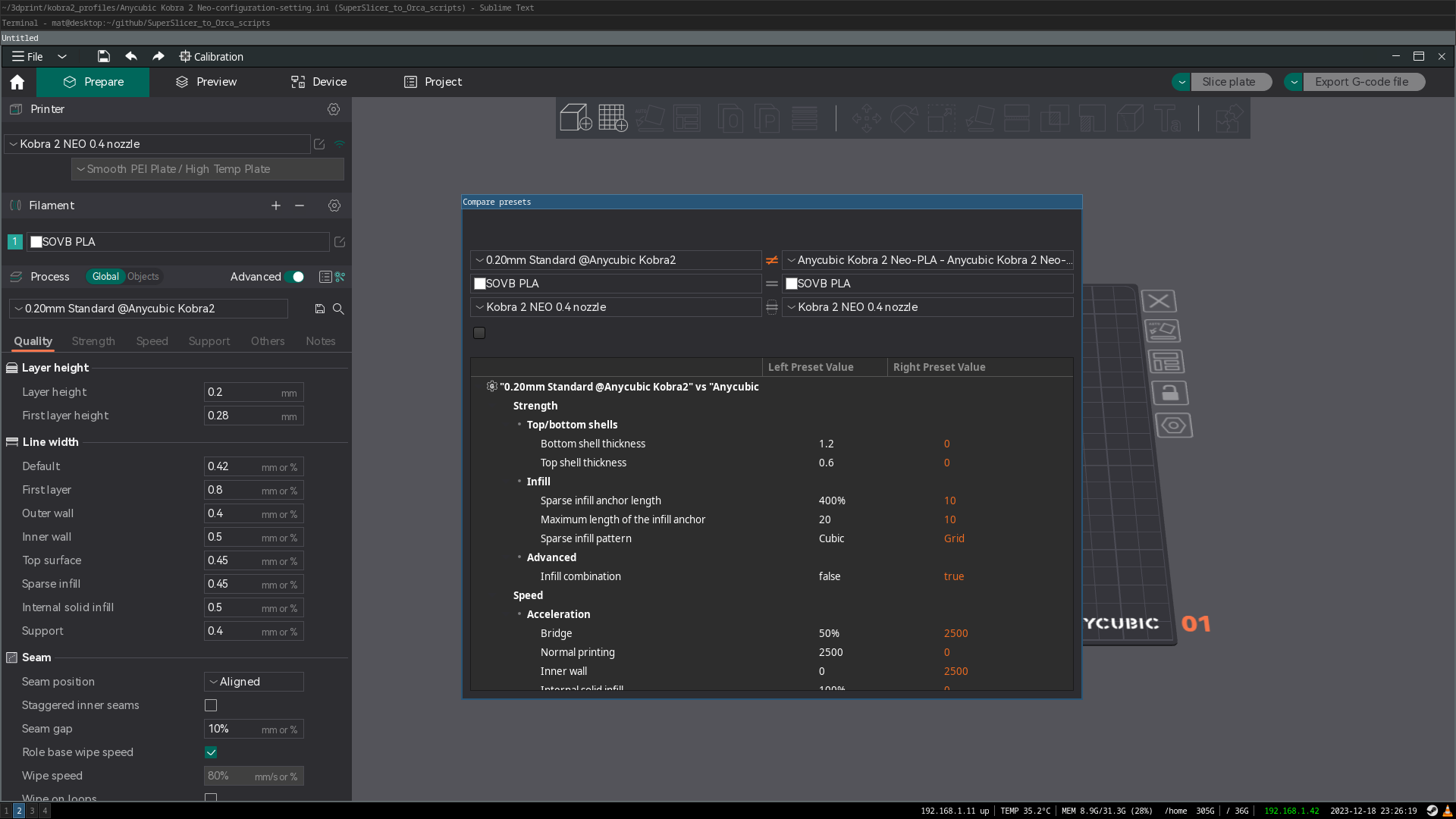

Invité Posté(e) Décembre 18, 2023 Posté(e) Décembre 18, 2023 (modifié) Bonjour, J'ai trouvé un script qui permet d'importer des profils sous Prusa vers Orca https://github.com/theophile/SuperSlicer_to_Orca_scripts je suis en pleine découverte et je trouve plutôt pratique les presets de « process » par défaut de la kobra 2 (0.15 optimal, 0.20 standard, 0.30 draft). j'ai donc importé dans Prusa le profil fourni par Anycubic, ensuite lancé le script pour l'importer dans Orca et j'utilise la fonction « compare presets » afin d'ajuster tout ce petit monde. J'ai pas encore poussé les vitesses, mais d'avoir les valeurs fournies par Anycubic en deux clics c'est toujours utile Modifié (le) Décembre 18, 2023 par DataPocalypse
Invité Posté(e) Décembre 19, 2023 Posté(e) Décembre 19, 2023 (modifié) Si ça peut aider voilà une config en PLA pour Orca générée avec le script. ( source du profil prusa : https://www.anycubic.com/pages/firmware-software ) Kobra2MAX-PrusaImportToOrca.zip Modifié (le) Décembre 19, 2023 par DataPocalypse
