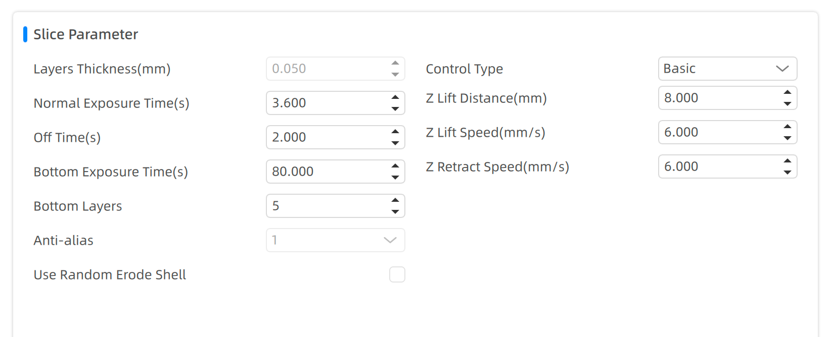

Le support d'AnyCubic m'a fait parvenir une pièce d'essai qui est correctement sortie, bien collée au plateau. Je joins les paramètres de résine en image : les couches de bases sont portée à 80 secondes et le "off time" est multiplié par 4 (de 0,5 à 2 sec).
J'ai ensuite fait un essai avec ces paramètres sur une série de figurines et tout est correctement sorti.
Je vais continuer à utiliser ces paramètres pour les prochaines impressions, mais ça me semble nettement bien désormais.
