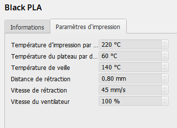

Je débute tranquillement avec une Neptune 3 pro qui fonctionne au top malgré mon problème de stringing.
Je souhaiterais avoir votre aide car je ne m'en sors pas le stringing  malgré plusieurs essaie de réglage de la rétraction & température. Mon PLA est neuf de marque Elegoo.
Avez-vous des profils de réglage à me conseiller ?

Tu as fait quoi comme test, donne nous tes valeurs
Modifié (le) par pascal_lb

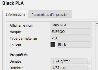

install elegoo cura 4.8 il y a les profils elegoo d inclus.
par defaut sur la 4.8 pour le pla elegoo c est 220° et rétraction 0.8 et ca imprime a 225°

bonsoir,
dans cura 5.5 tu as pas mal de profils et je n'ai aucun problèmes avec et en pla générique
