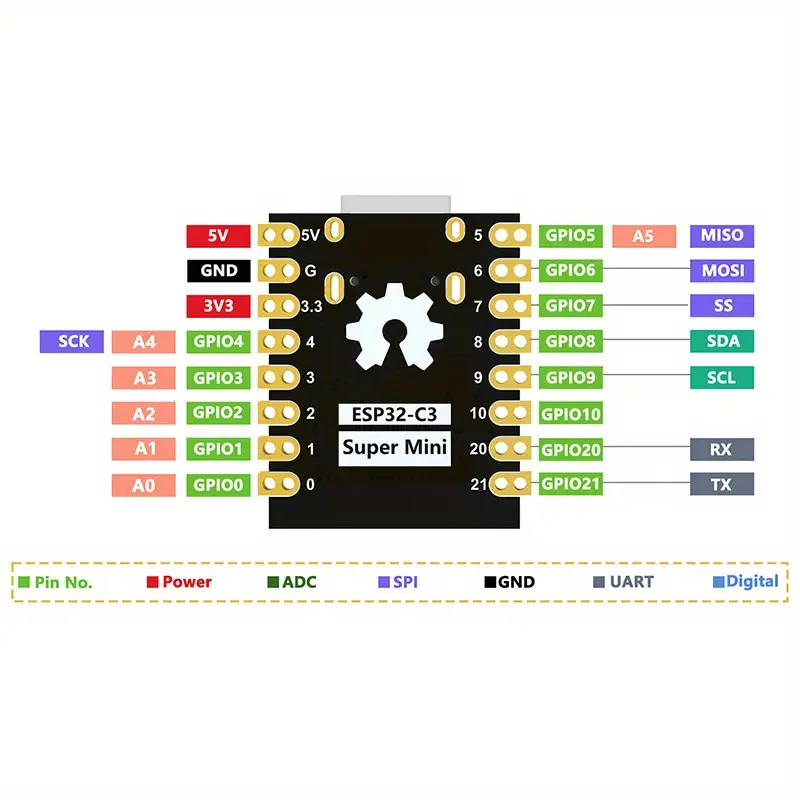

Bonjour, j'ai un Esp 32 c3 super mini, trois boutons et trois leds qui son reliés au ports:
boutons: 0, 1 et 5 du esp.
leds: 2, 3 et 4 du esp
J'ai vue sur quelques fotos sur internet que ceux-ci sont des ports analogique.
Sur ce moi je veux que quand un des boutons est pressé un des led s'allume et que le moniteur montre la valeur du bouton, pour sa j'ai ce code.
Puis-je lire les boutons sur des ports digitaux??

Mais les leds clignotent et sur le moniteur j'ai cette ereur:
e ADC_ONESHOT_FORCE_USE_ADC2_ON_C3 to force use ADC2
E (1118) ADC: ADC2 is no longer supported, please use ADC1. Search for errata on espressif website for more details. You can enable ADC_ONESHOT_FORCE_USE_ADC2_ON_C3 to force use ADC2
Aidez moi SVP!!!!
