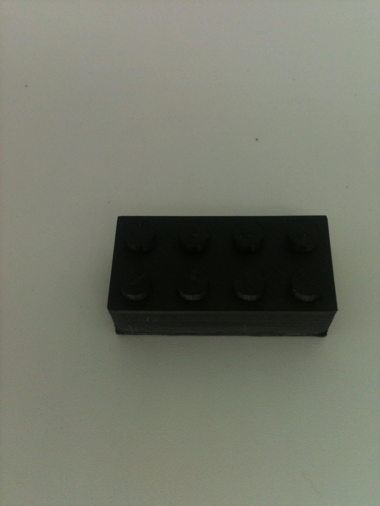

j'ai pas de flash avec mon vieux iphone :)
mais voila une photo a la lumiere du jour

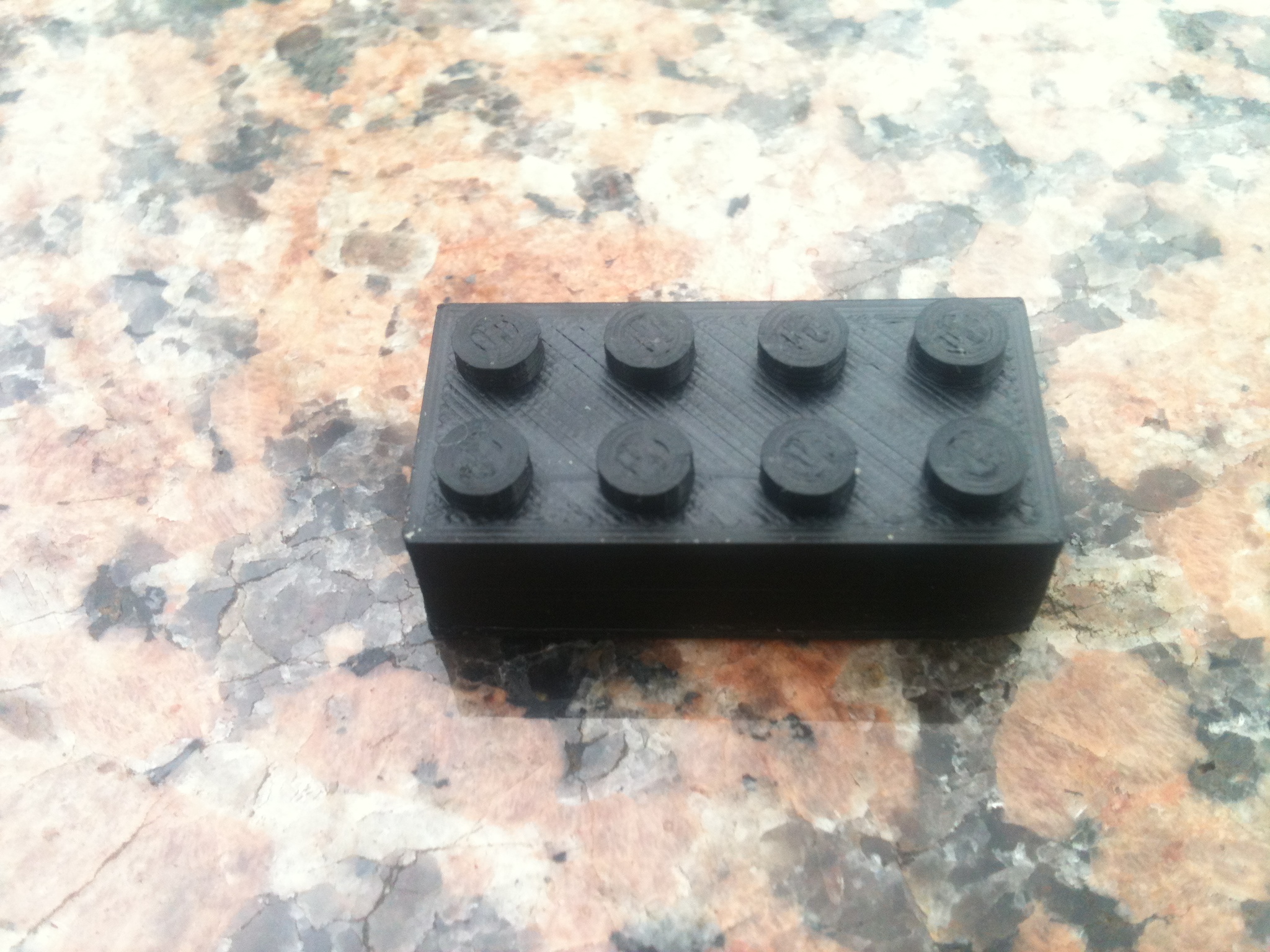

ooui je suis a 100 microns , la c'est pas le maximum , mais plus fin ca changera rien , car comme je met pas de support dessous ca donne cet effet la , si on met des supports , c'est chiant a enlever mais ca peut rendre mieux, mais je pense que le principale c'est que ca s'emboite ;) malheureusement j'ai pas trouver de vrais Lego de mon bordel ;)

Je te demandais pour la précision car en fait cela serait pour lisser les bords de la brique et donner l'aspect "lisse & brillant" d'une vrai brique LEGO.
Mais là je pense que cela serait avec un post-traitement à l'acétone de quelques minutes voir secondes......

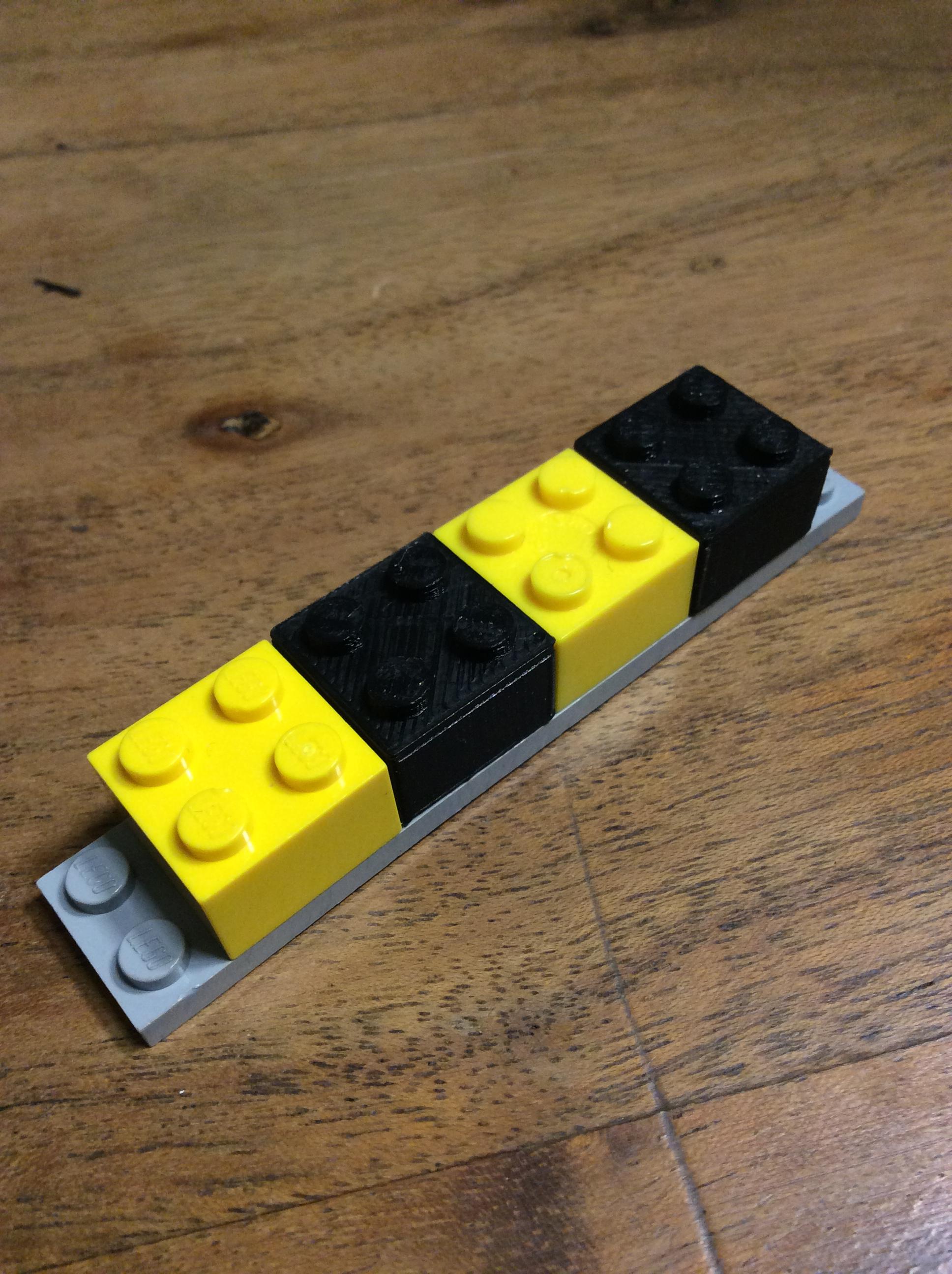

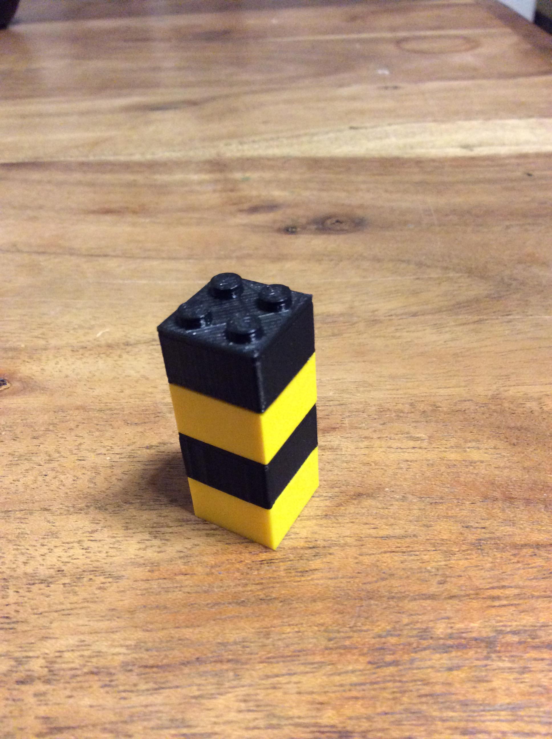

il y a 32 minutes, legolow a dit :
avec la Reprap Prusa i3 ?

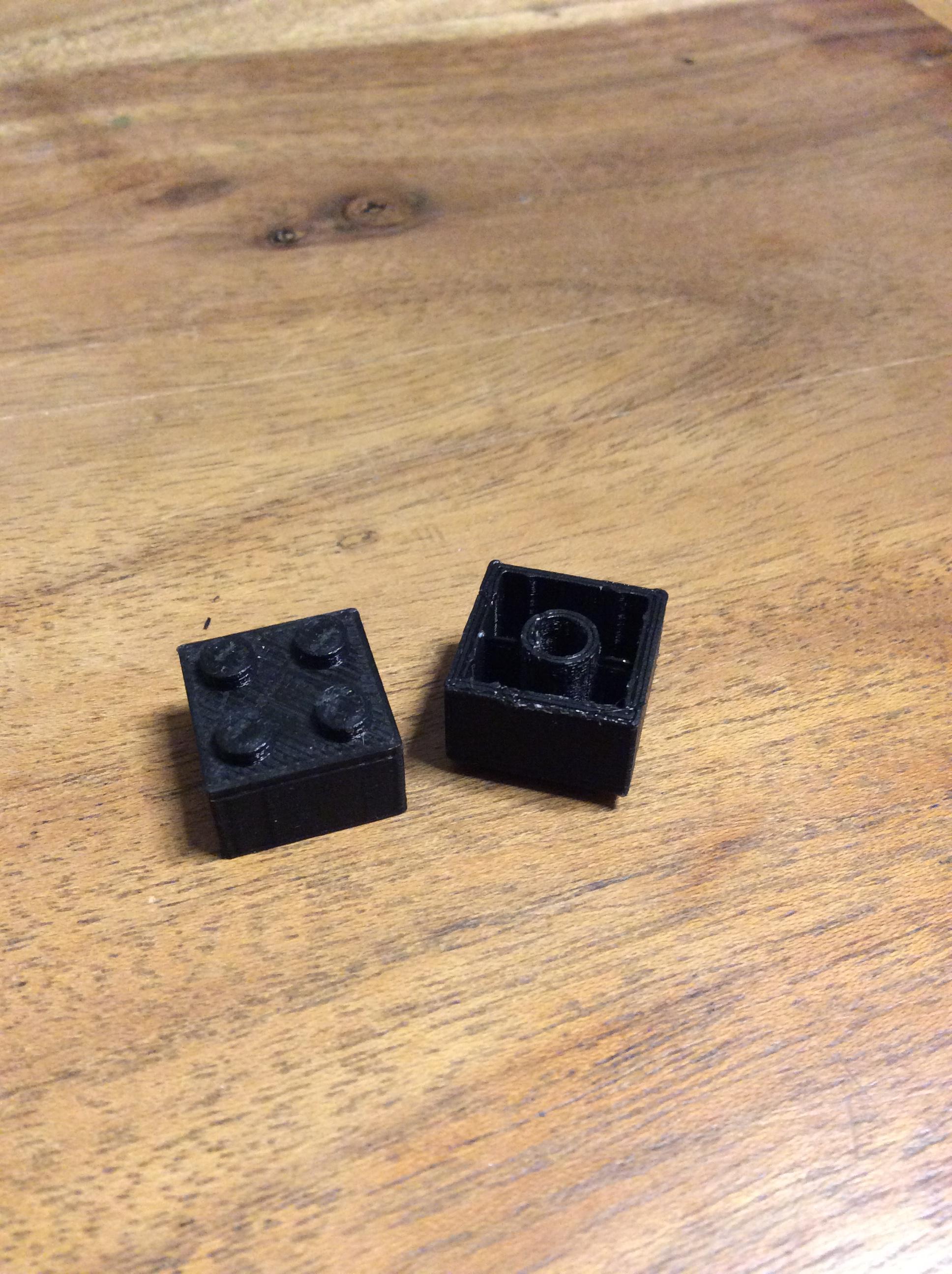

oui, j'avais mis une dizaine de minutes il me semble mais pas en 0.1 j'avais testé en 0.3 avec un infill assez faible du style 5% et c'était un avec 6 plots et non 8 et une consigne de vitesse à 120 mm/s, par contre pour le rentrer il fallait forcer un poil quand même.
Il y a 17 heures, elcp72 a dit :
Oui ca se clipsé sans douleurs. Par contre pour des rails son diamètre Max d'impression est de 15 cm
les rails font 12,5 cm de long sur 6,5 de large ;)

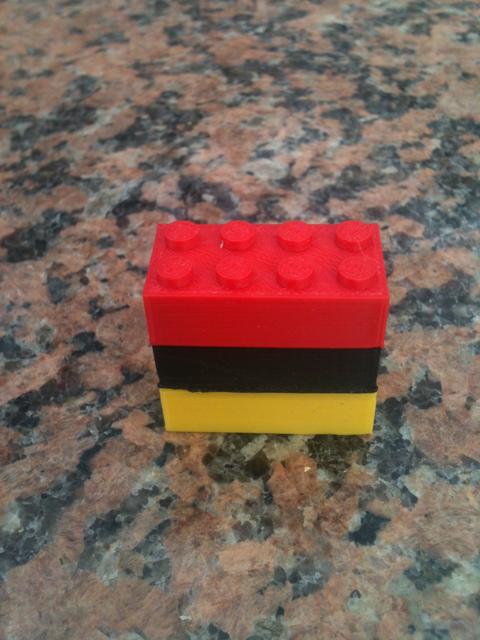

donc une rouge et et une jaune imprimée en plus
ca se clips bien :)
mais j'ai pas d'originaux
Jolie !!!
Zut pour les originaux mais cela doit bien se clipser je pense !
Un grand merci pour tous vos tests !
Les briques rouge et jaune ont l'air plus "clean" à la base que la noire : c'est un effet de la photo ?
