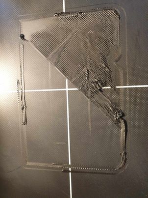

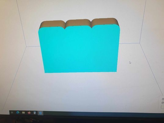

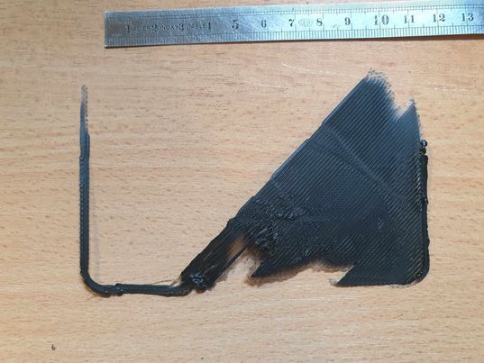

Je viens de tenter d'imprimer un STL que j'ai déjà sorti il y a quelques temps mais ça ne marche pas comme je le voudrais.
Voila comment ça devrait être:
Mais voilà comment ça se présente:
2.jpg.d0c2d97056aea6446ad1d929ef110cf7.jpg      1.jpg.9b0b5d4b67b66be08c70df9f79463543.jpg
C'est quoi le problème? Même PLA que d'habitude, même température, leveling fait.
La chose qui m’inquiète le plus c'est l'humidité, est-possible que ce soit ça??
Merci!!
Un doute quant au "leveling" pour ma part...AMHA. Mais la parole est aux plus aguerris que moi...et ils sont nombreux ici 😉
Modifié (le) par KpDp_3D
Bon, le problème est réglé!!
C'était bien un problème d'humidité et après avoir passé ma bobine au dessiccateur (pour aliments) pendant une dizaine d'heure tout est redevenu normal!
merci et bonne journée
