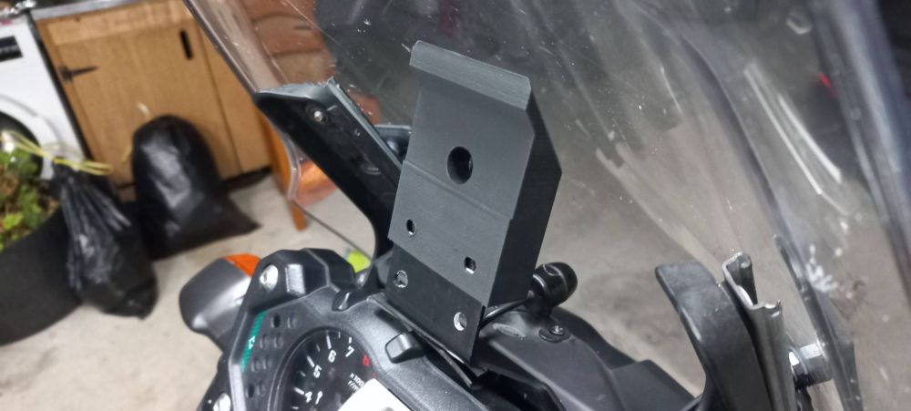

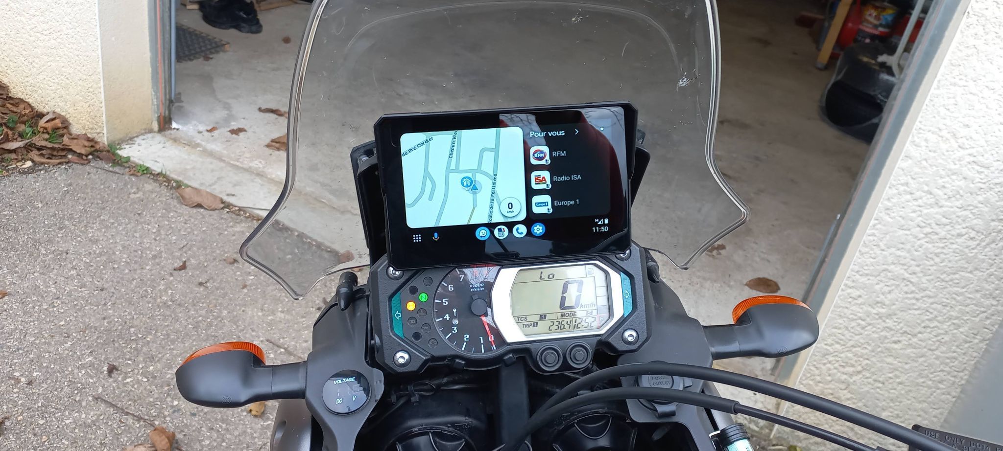

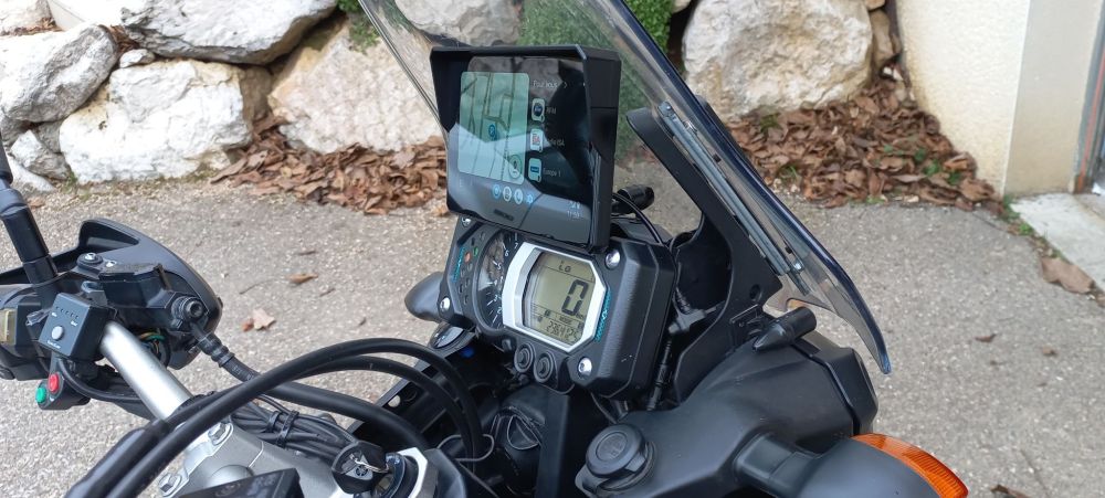

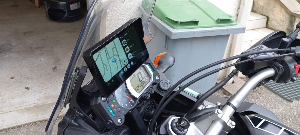

je voulais avoir Android auto en moto, je me suis acheté un écran Capuride 702 et je voulais l'intégrer au mieux sur ma vieille bécane.
Il se connecte à mon tel et à mon intercom pour le son, c'est top.

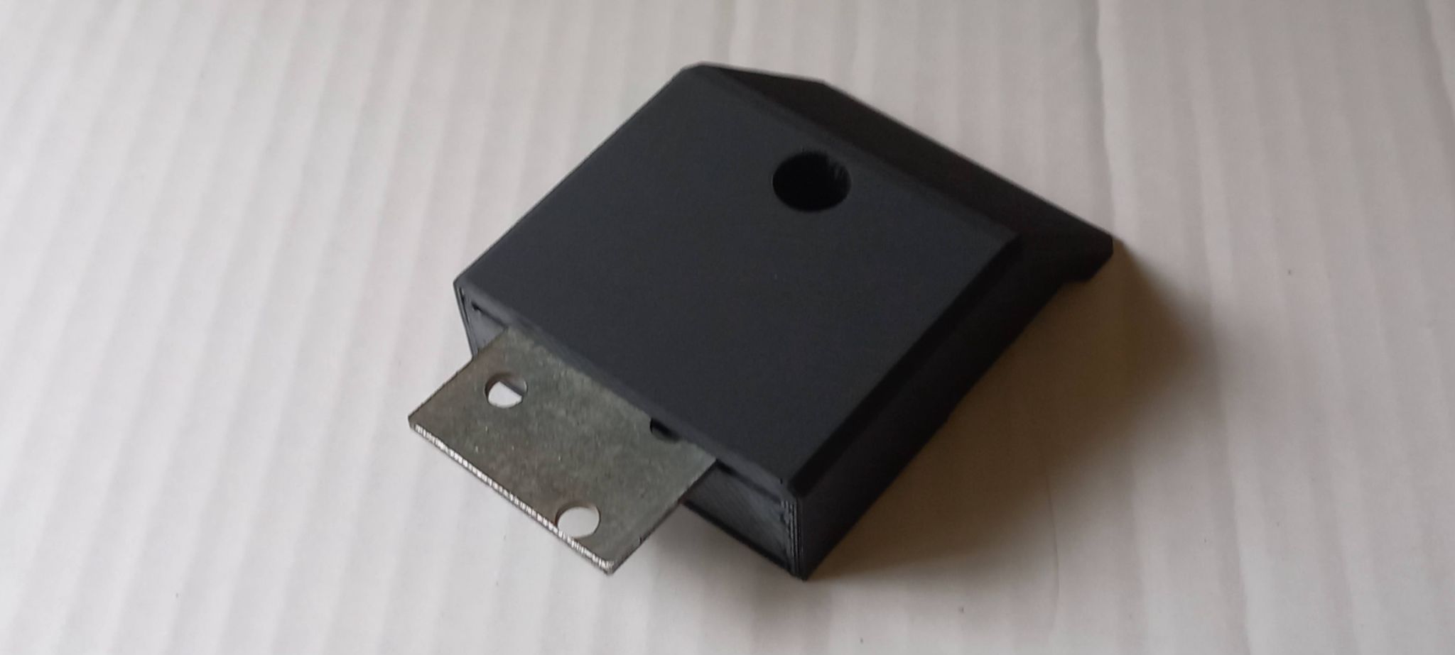

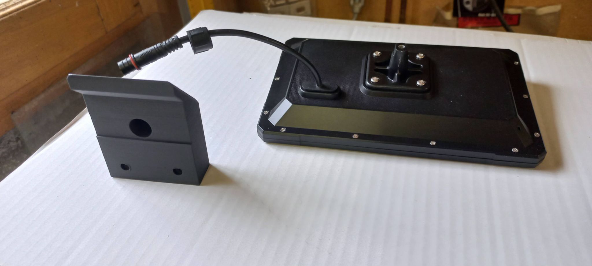

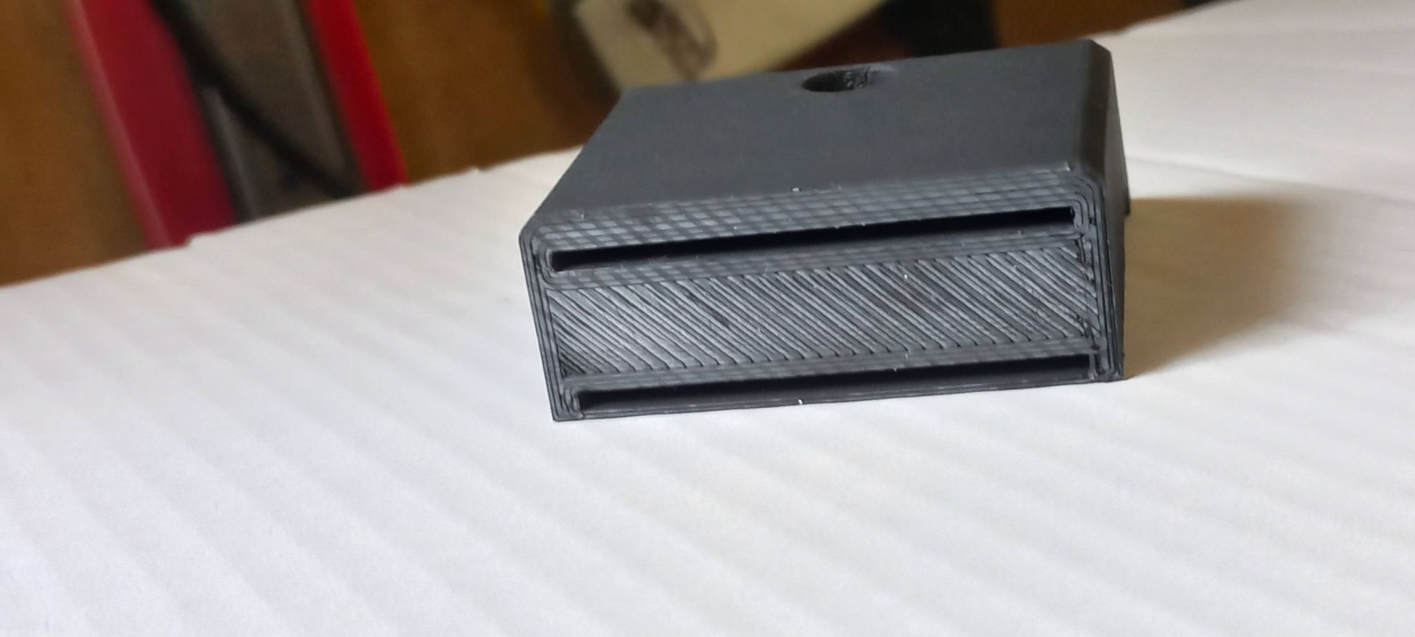

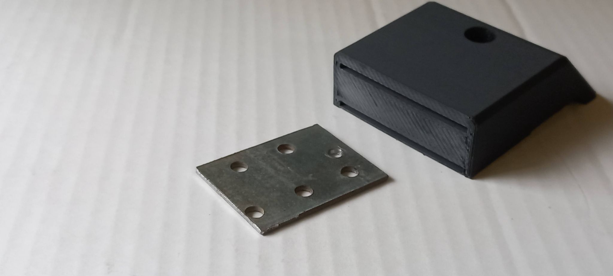

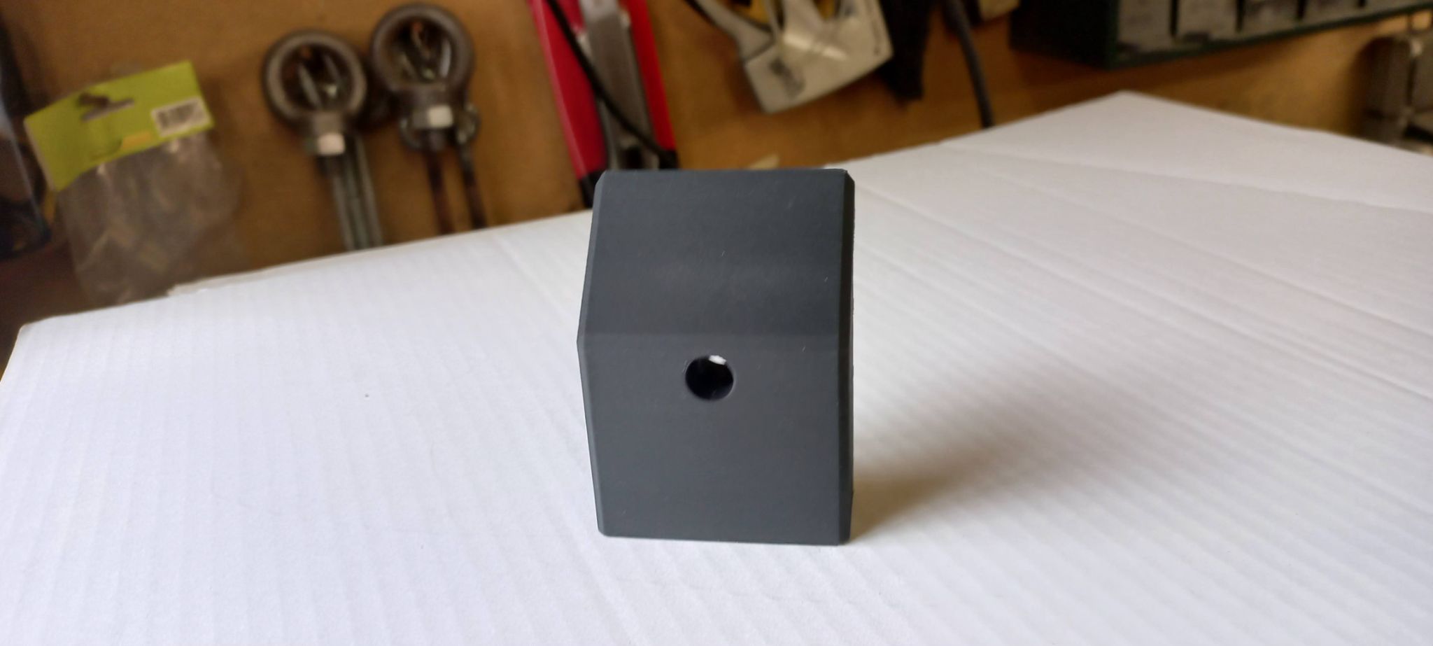

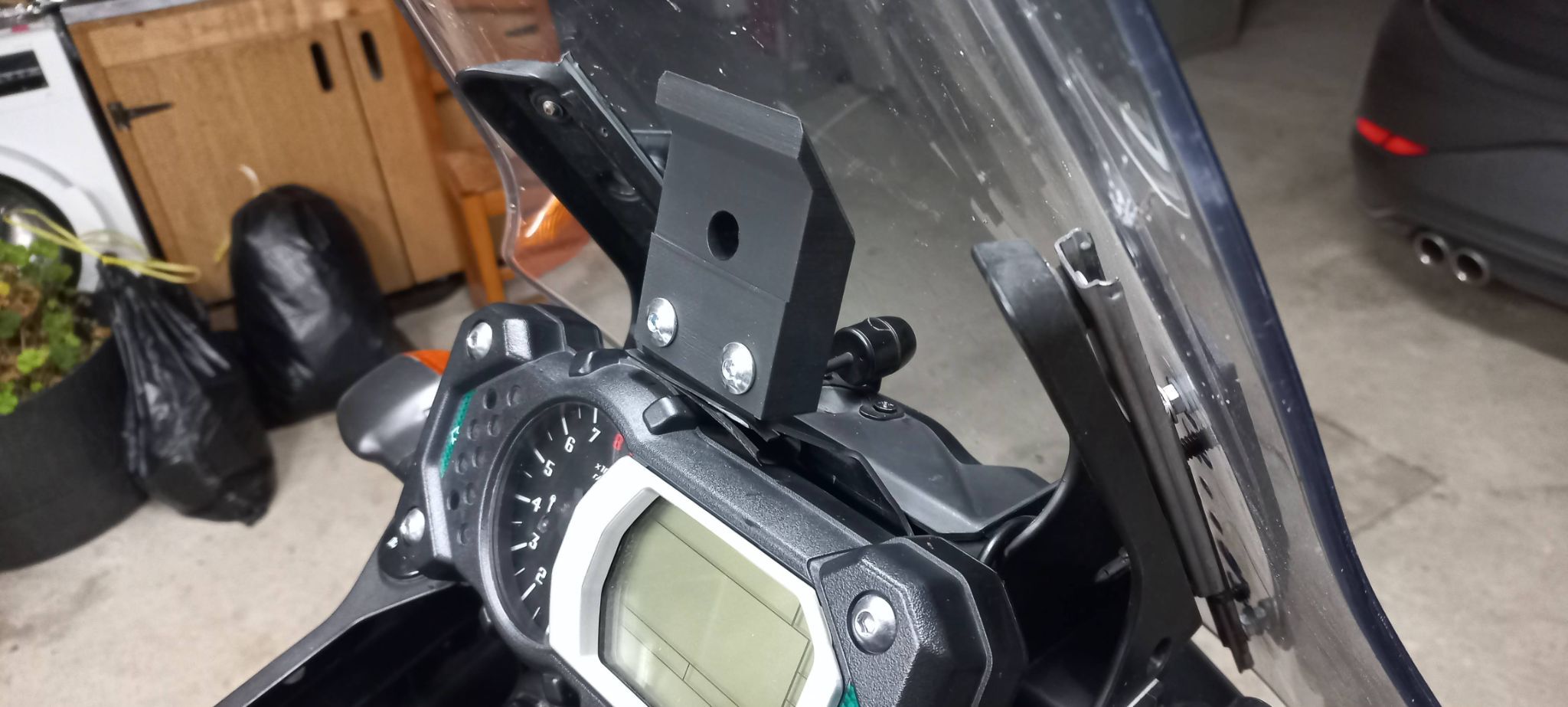

Je me suis fabriqué un support en ABS impression 3D sur mesure pour l'intégrer au mieux.

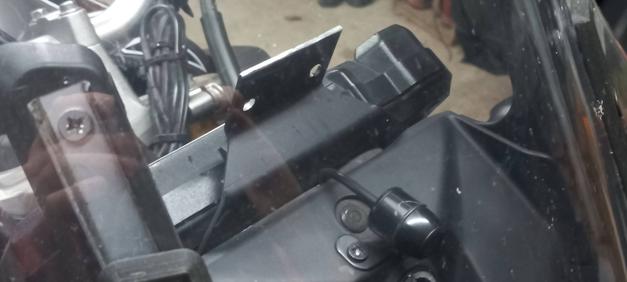

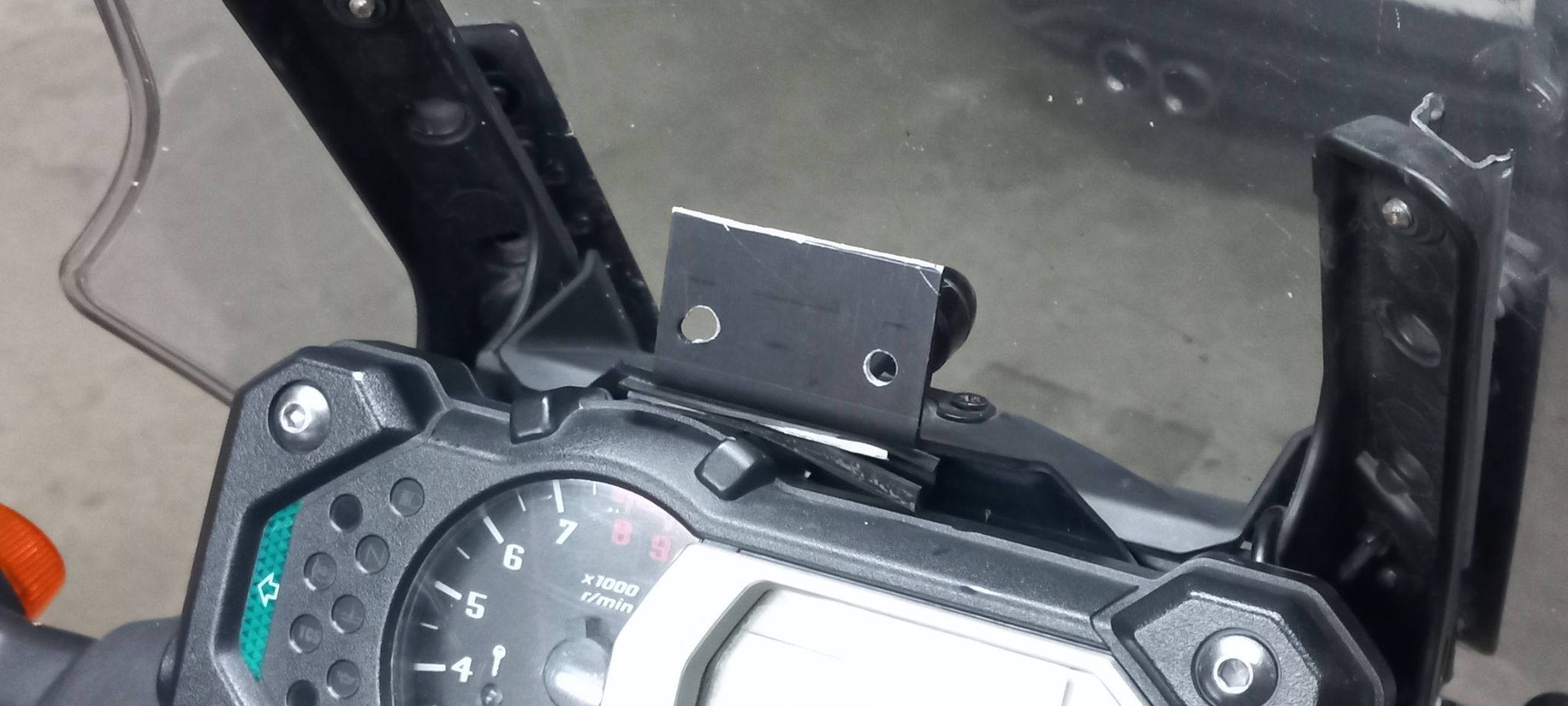

J'ai modifié l'équerre d'origine pour fixer mon support.
J'ai intégré une partie métallique au support pour le solidifier contre le vol.
Je partage quelques photos du montage si cela peut donner des idées.
