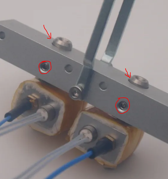

Shrhulk Posté(e) Avril 20, 2024 Auteur Posté(e) Avril 20, 2024 Hormis le changement de buses et la plaque métal (que j'ai depuis l'imprimante quasiment) tout est d'origine. Je n'ai pas swappé physiquement les deux bloques d'extrudeurs par contre. Je viens de refaire un test, le problème de frottement se fait uniquement que par l'extrudeur gauche en cas d'impression avec le droit. Là j'imprime avec le gauche et il n'y a pas de frottement. J'ai même viré la poigné plastique du lit afin de ne pas être gêné que je fait le nivellement. Le problème est moins visible sur des surfaces plates uniformes, mais par contre sur des impressions avec des parties haute ou les supports type arbres, je vois très nettement l'extrudeur gauche taper dans les colonnes les plus à droite. L'extrudeur gauche est quelques micron plus bas que le droit, je vais essayer de vérifier cela avec un niveau ou une cale de précision afin de voir si il ne touche pas avant la droite. hormis limer la point de la buse je ne vois pas trop sur quoi agir car les deux têtes sont fixées sur la même barre. Savez vous si des pièces des extrudeurs auraient tendance à se dévisser à la longue sur la Dreamer.
Lorenzo78 Posté(e) Avril 23, 2024 Posté(e) Avril 23, 2024 (modifié) Salut @Shrhulk, Sur ta photo on voit nettement une différence de hauteur. Tu dois pouvoir agir sur les vis entourées en rouge pour monter ou descendre les buses de sorte qu'elles soient parfaitement alignées. Limer les buses ne me parait pas être une bonne idée !!! Modifié (le) Avril 23, 2024 par Lorenzo78 Orthographe
Shrhulk Posté(e) Avril 23, 2024 Auteur Posté(e) Avril 23, 2024 Merci pour cette info. La photo est un exemple, mais je vais vérifier cela sur mes extrudeurs. J'ai imprimé un outil d'alignement. CDLT SHRHULK FF_Dreamer_Dual_Extruder_Leveller_Small.stl
Shrhulk Posté(e) Avril 26, 2024 Auteur Posté(e) Avril 26, 2024 Bonsoir, J'ai démonté les extrudeurs, tout nettoyé et callé avec un reset complet de la Dreamer et cela semble être revenu dans l'ordre. Je vais lancer quelques impression avec support pour vérifier cela. En tout cas merci pour votre aide. 1
Shrhulk Posté(e) Mai 1, 2024 Auteur Posté(e) Mai 1, 2024 Problem Fixed Démontage, nettoyage, réglage et hop c'est reparti. Merci pour vos réponses. CDLT 1
