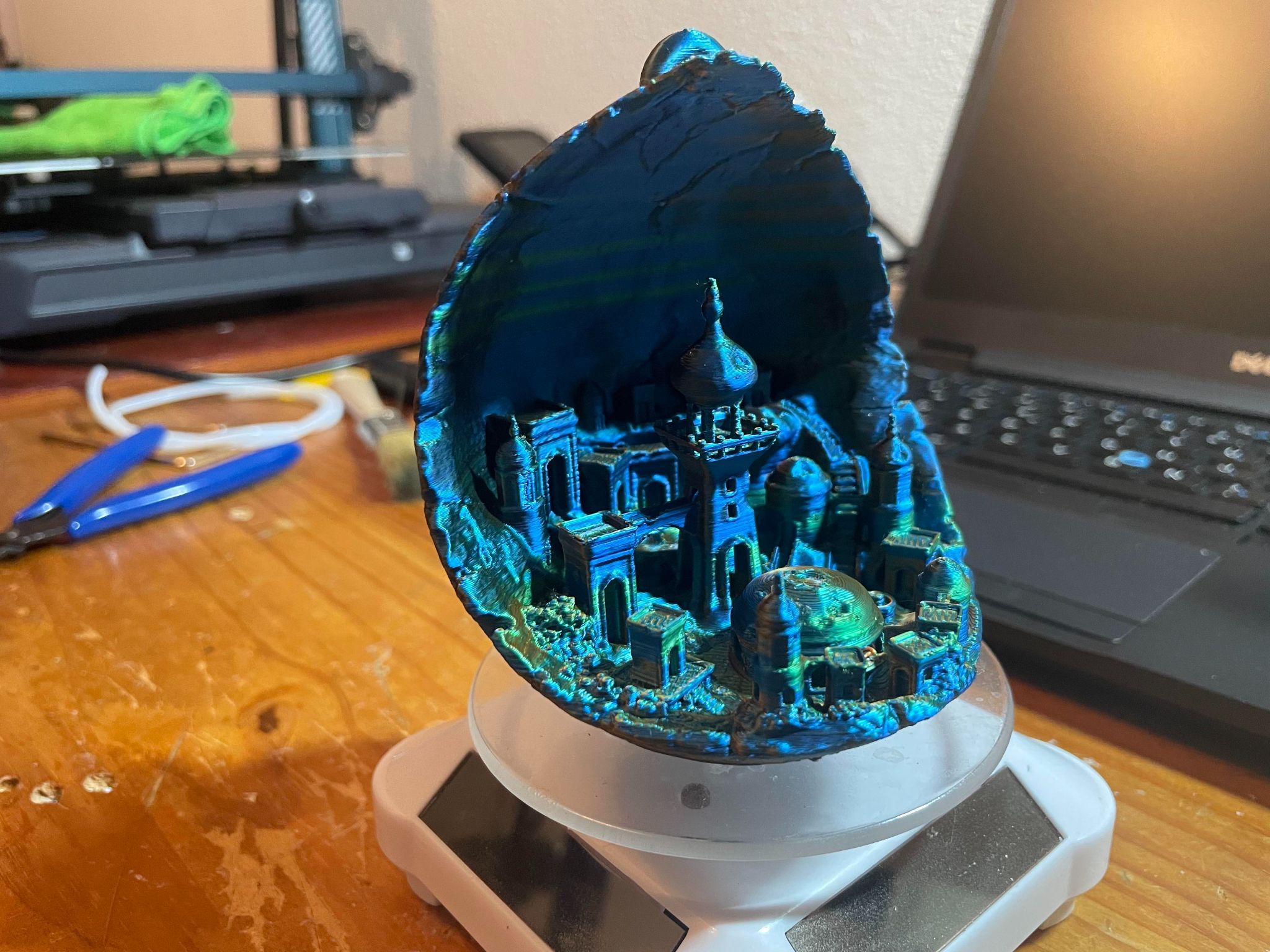

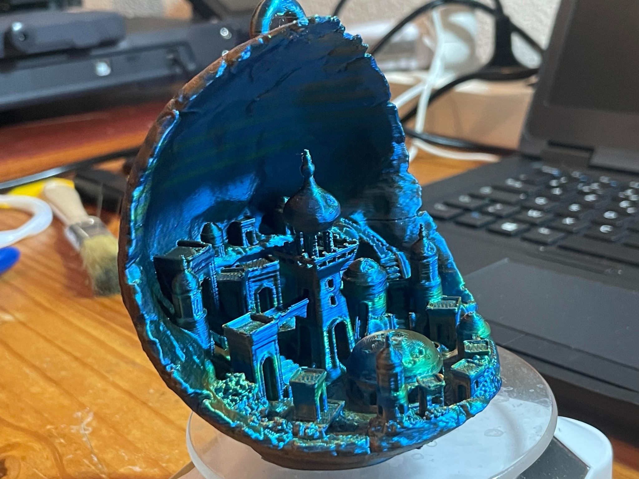

bonjour  quand j'ai lancé l'imprimante pour faire le home la tête d'extrudeur s'est bien placée sans soucis par contre le Z lui à commencer à monter mais il avait l'air de peiner et puis il s'est mis à trembler et s'est arrêter  un message à l'écran "homing failed ,print halted , reset " du coup j'ai redémarrer l'imprimante et là rebelote j'ai  trouvé l'adresse du support de Two Trees mais celle est pourrie du coup j'ai cherché pour me dépanner et j'ai trouvé la solution sur Reddit un gars avait eu le même problème et j'ai fais la même manip que lui j'ai été dans config   ensuite tapez sur config puis motor setting et là  TMC current setting , Z axis current là une valeur est indiquée dans mon cas c'était 800 je l'ai passée à 1600 j'ai refermé les onglets et puis arrêté l'imprimante j'ai descendu le Z tout en bas manuellement et positionner la tête d'extrudeur à l'opposé du home et j'ai redémarrer l'imprimante et là tout s'est bien déroulé la tête à bien fait le home XY et le Z à été se positionner tout en haut j'usqu'au endstop j'ai enfin pu faire le leveling du plateau et lancer une premiere impression j'ai fais le petit cube mais il s'est décroché du plateau erreur de ma part je n'avais pas passé un coup d'alcool pour le dégraisser du coup j'ai relancer et là nickel
autre merdouille hier soir je lance une impression  et au bout de deux trois minutes elle s'arrête se mets en pause avec un message downling filament là je me gratte la tête car je ne comprends pas le filament est bien inseré du coup je retire le filament et le ptfe je remets le filament dans l'extrudeur comme sur la Neptune et je relance l'impression et là elle s'est mise à tourner comme une horloge suisse  voilà ce que j'ai imprimé hier soir à 200 mm/s avec les réglages par défaut durée d'impression à peine 3h
