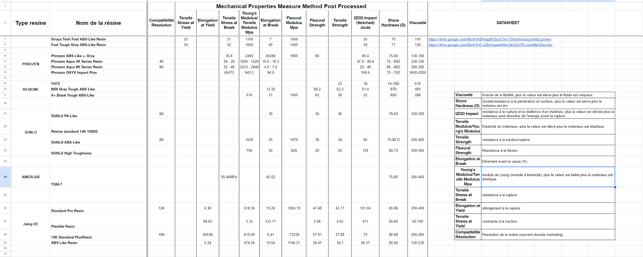

Hello à tous, je suis entrain d'envisager d'abandonner mon mélange 75-80% de prohzen aqua 4K et de 25-20% de tenacious clear siraya par autre chose (ce mélange me "permettait" d'avoir des fig assez détaillées mais aussi résistante à la chute)
je me suis fait un tableau excel avec différentes données meca et j'aurai besoin de votre aide déjà sur la description des données mécanique, ci celle ci sont bonnes puis si vous pouviez m'aider a choisir une résine qui sois très précise (figurine de jeu ultra détaillé) mais aussi résistante à la chute (hauteur de 1.5m environ)
merci pour votre aide à tous je galère pas mal j'avoue.
(je viens ici principalement suite à diverse vidéos de ISIDON pour requérir de l'aide)
