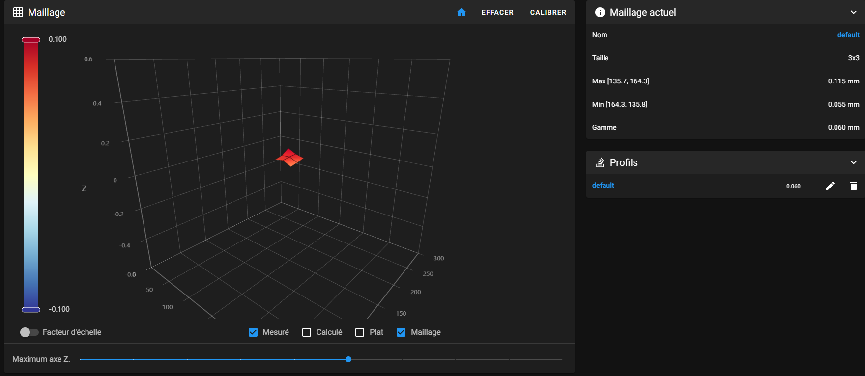

J'ai trouvé l'erreur. Cela provient de l'inversion de commande dans le profil OrcaSlicer pour X2 fourni par le tuto. C'est écrit START_PRINT alors que dans klipper c'est PRINT_START. J'ai corrigé le start et end et plus de soucis.
Toutefois, j'ai une erreur éternelle de : "Move out of range" quand je veux faire un maillage.
D'ailleurs, je ne comprends pas pourquoi il est si petit et je cherche comment corriger l'erreur/regler
