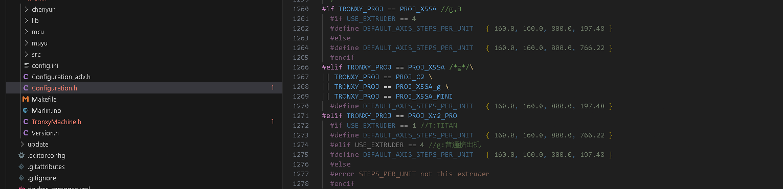

Bonjour avec beaucoup (trop) de retard @noblepaladin.
Je vais faire avec mes souvenirs.
Déjà pour commencer, les fichiers sources de la dernière version que je connaisse sont là https://github.com/tronxy3d/F4xx-SIM480x320/releases/tag/SIM480x320-2.18.0r
Ensuite, sur ton PC, il te faut visual studio (mais je crois que tu l'as déjà).
Tu extrais le zip du firmware que tu viens de télécharger
Tu ouvres le dossier dans VS

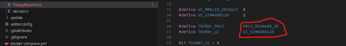

Tu vas dans TronxyMachines.h
Tu changes les valeurs entourées.
La ligne 36 correspond Ă  ta machine donc PROJ_X5SA_PRO
La ligne 37 soit tu veux l’interface Marlin donc tu mets UI_MARLIN_DEFAULT soit tu veux l'interface Tronxy et tu ne changes rien.
Ensuite si tu as des paramètres (step/min par exemple) spéciaux tu vas dans config.h et tu les changes

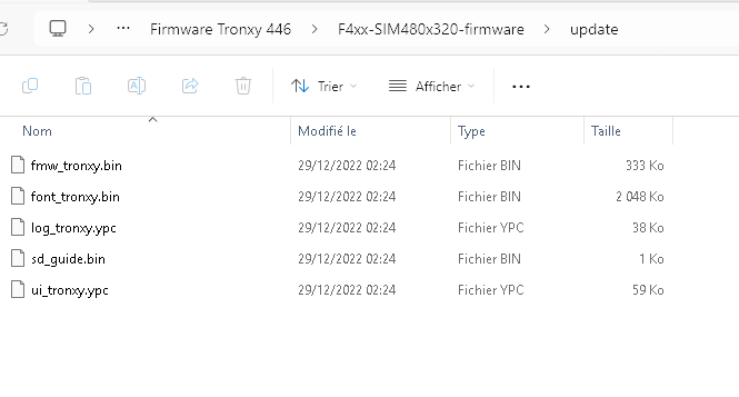

Tu compiles en appuyant sur "Build", et si tout se passe bien le firmware se trouve dans le dossier PIO/build/Tronxyxxxx et tu dois trouver un fichier .elf et 1 fichier .bin (pour un firmware avec l'interface Marlin)
Si tu compiles avec l'interface Tronxy, il y a un peu plus de fichiers et c'est dans le dossier "update"
